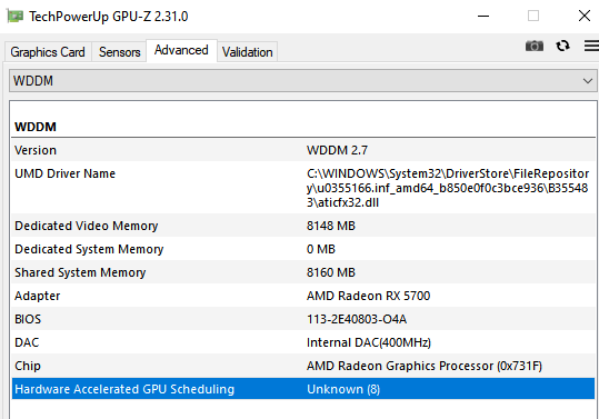

@T3mp3sT1187 Laut GPU-Z und dxdiag ist der aktuelle AMD Treiber mit WDDM 2.7.
Ich hatte zwar das Problem selber nicht aber man merkt jetzt schon einen unterschied, wenn ein Fenster auf beiden Monitoren gleichzeitig offen ist, dass das Fenster am 144Hz Monitor jetzt flüssig bleibt und nicht wie vorher ruckelt.
Ich würde auch ein Update auf 2004 empfehlen.
