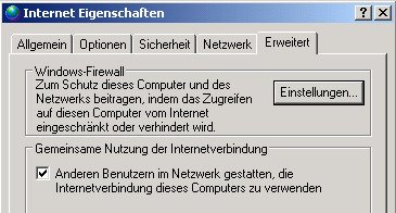

Hast du an den einem PC der jetzt Internet hat die Windows-Internet-Freigabe eingeschaltet? Anhang beachten.
Somit sollte es möglich sein, zumindest gleichzeitig mit beiden Rechnern zu surfen. Um am PC2 internet zu haben, muß allerdings immer PC1 mit dem Internet verbunden sein und dort die Einwahl von statten gehen.
Willst du mit beiden Rechnern unabhängig von einander ins I-net, dann muß ein Router her.

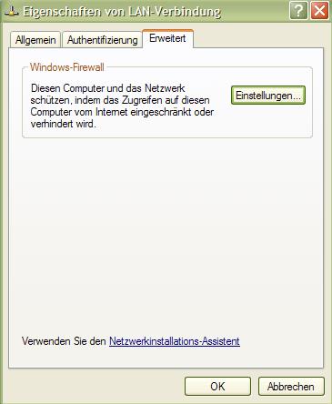

Nun zu deinen Printscreen wo finde ich das?
Hier wäre mein printscreen
steht niergens von freigabe

Dein Bild zeigt die Eigenschaften deiner Lan-Verbindung! Du mußt aber eine Internet-Verbindung erstellen, dann hast du auch das volle Menü. Wie wählst du dich denn ein ins Internet?
Ich habe ein DSL Modem komme einfach so ins Internet ohne etwas zu wählen.
Ich hab ein DSL-Router, soviel ich weiß wählt sich ein DSL-Modem (ohne Router) nicht selbständig ins Internet ein. Aber selbst ich hab bei Internet-Verbindung (nicht Lan-Verbindung!) siehe mein Bild mehr stehen als du. Natürlich hab ich trotzdem die PPPOE (Wan-Miniport) installiert.
