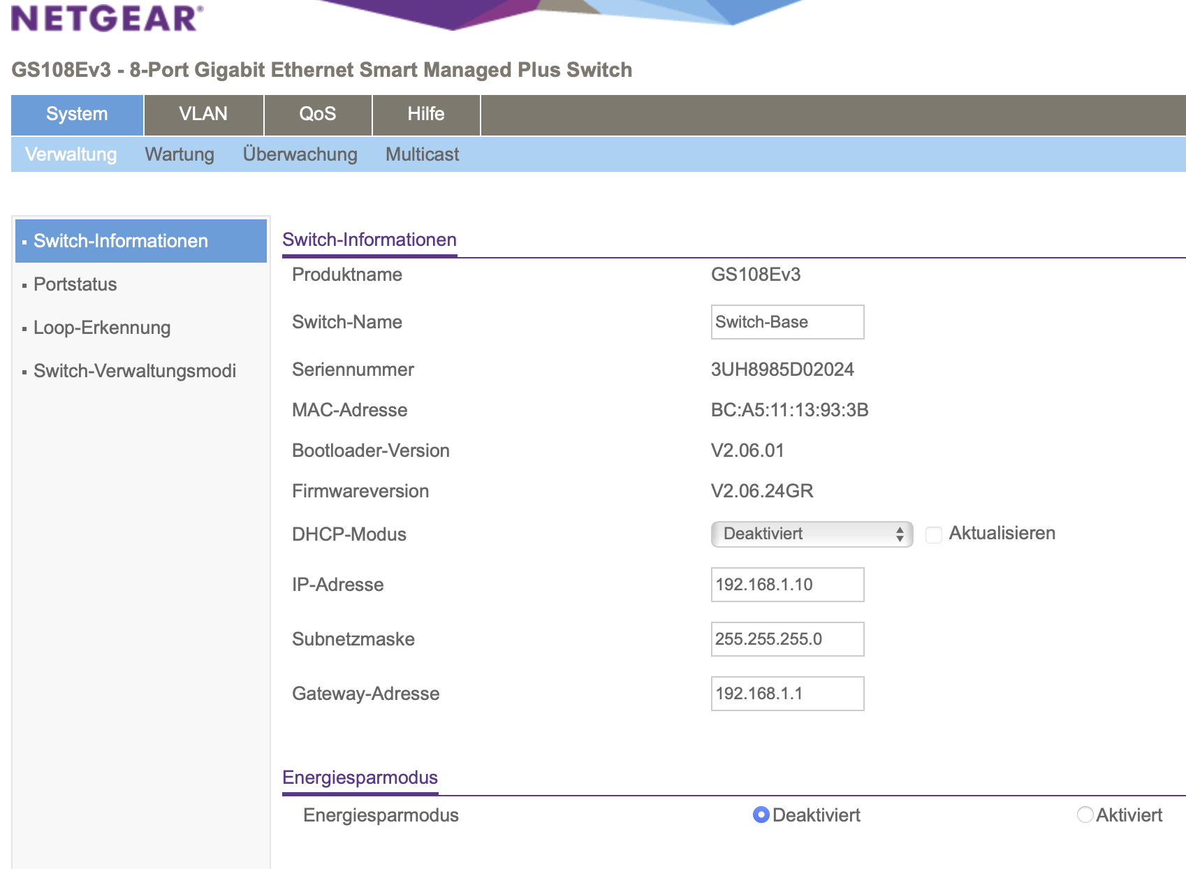

vielleicht hat einer von Euch eine Idee, warum ich hier immer scheitere...

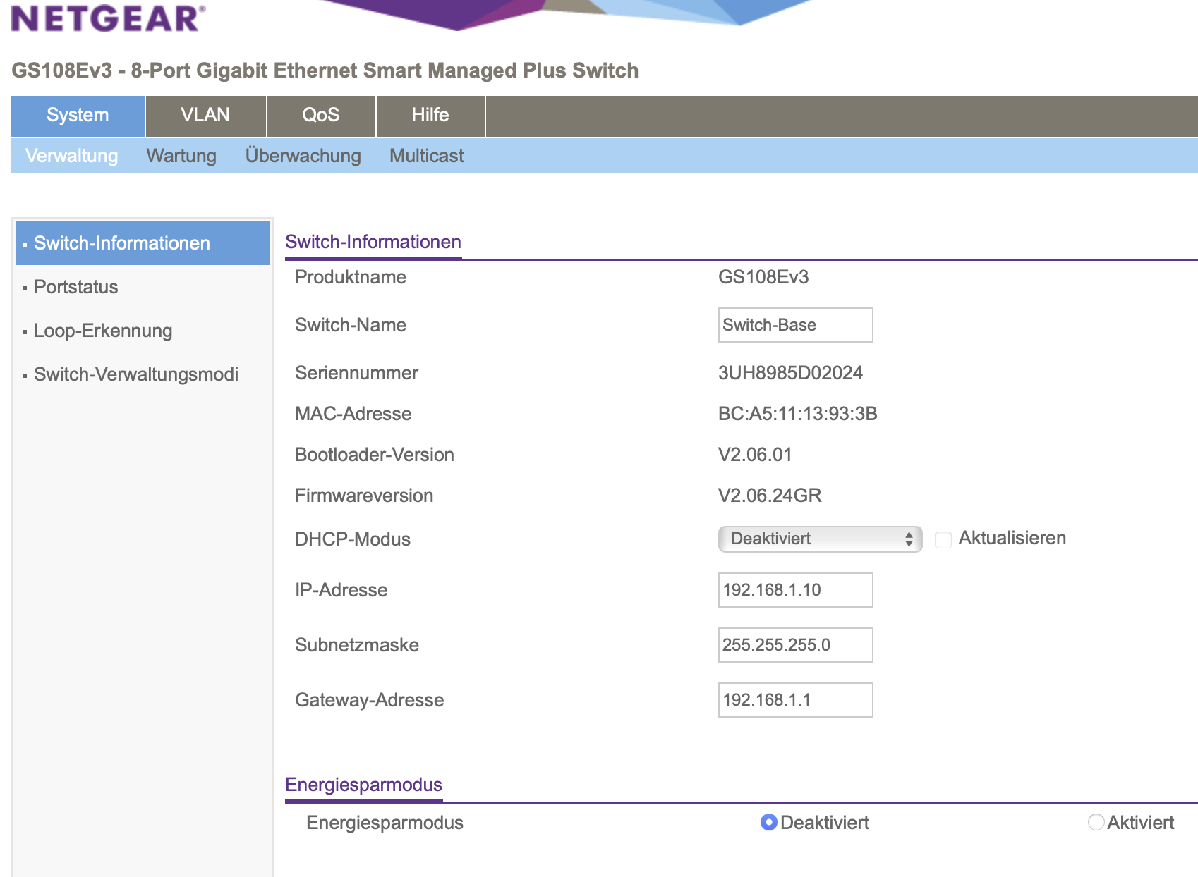

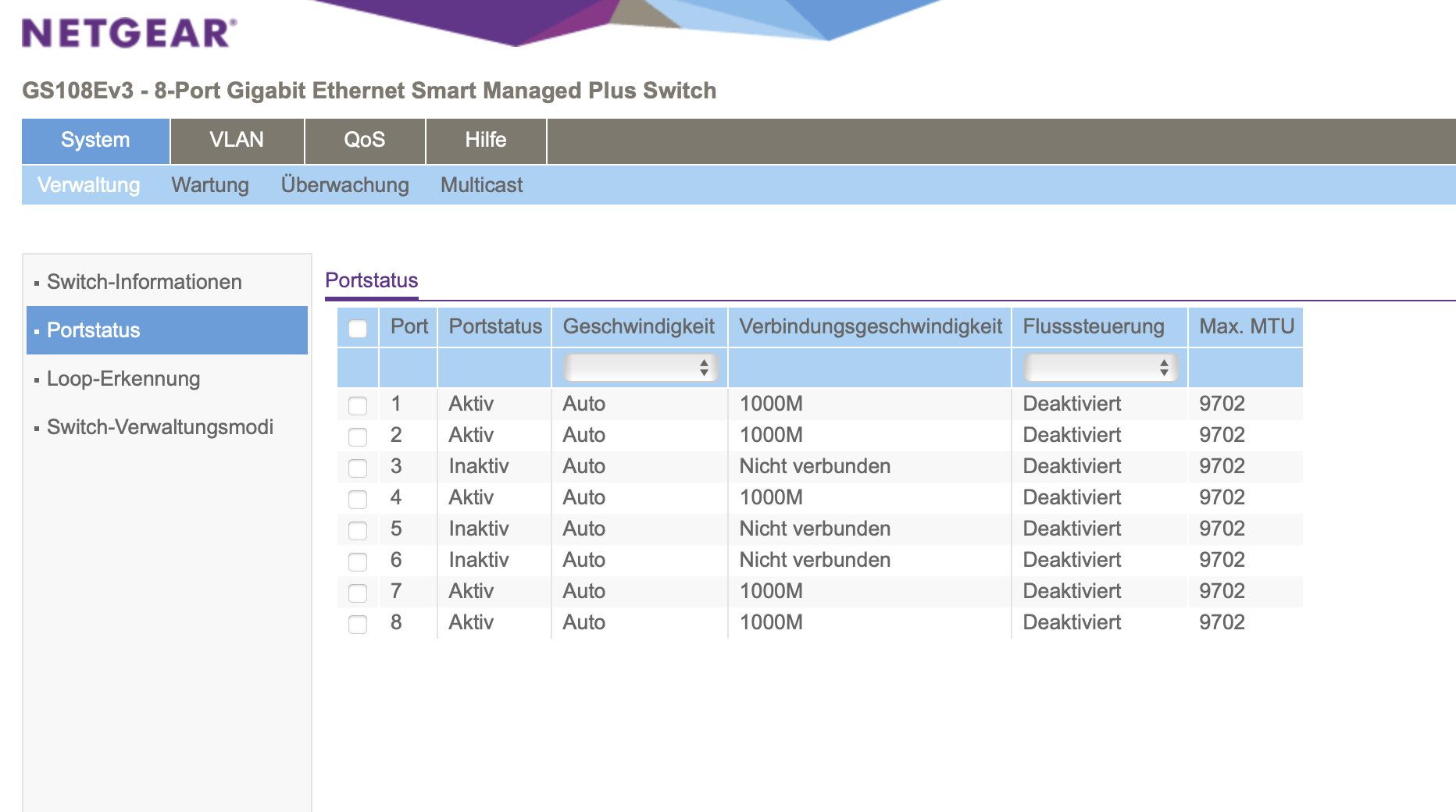

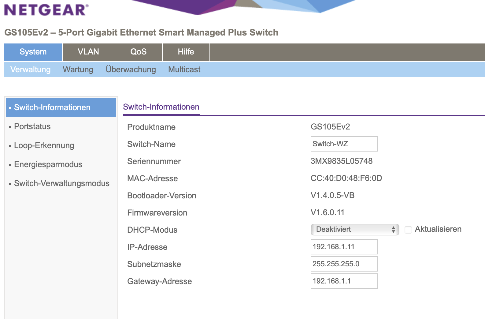

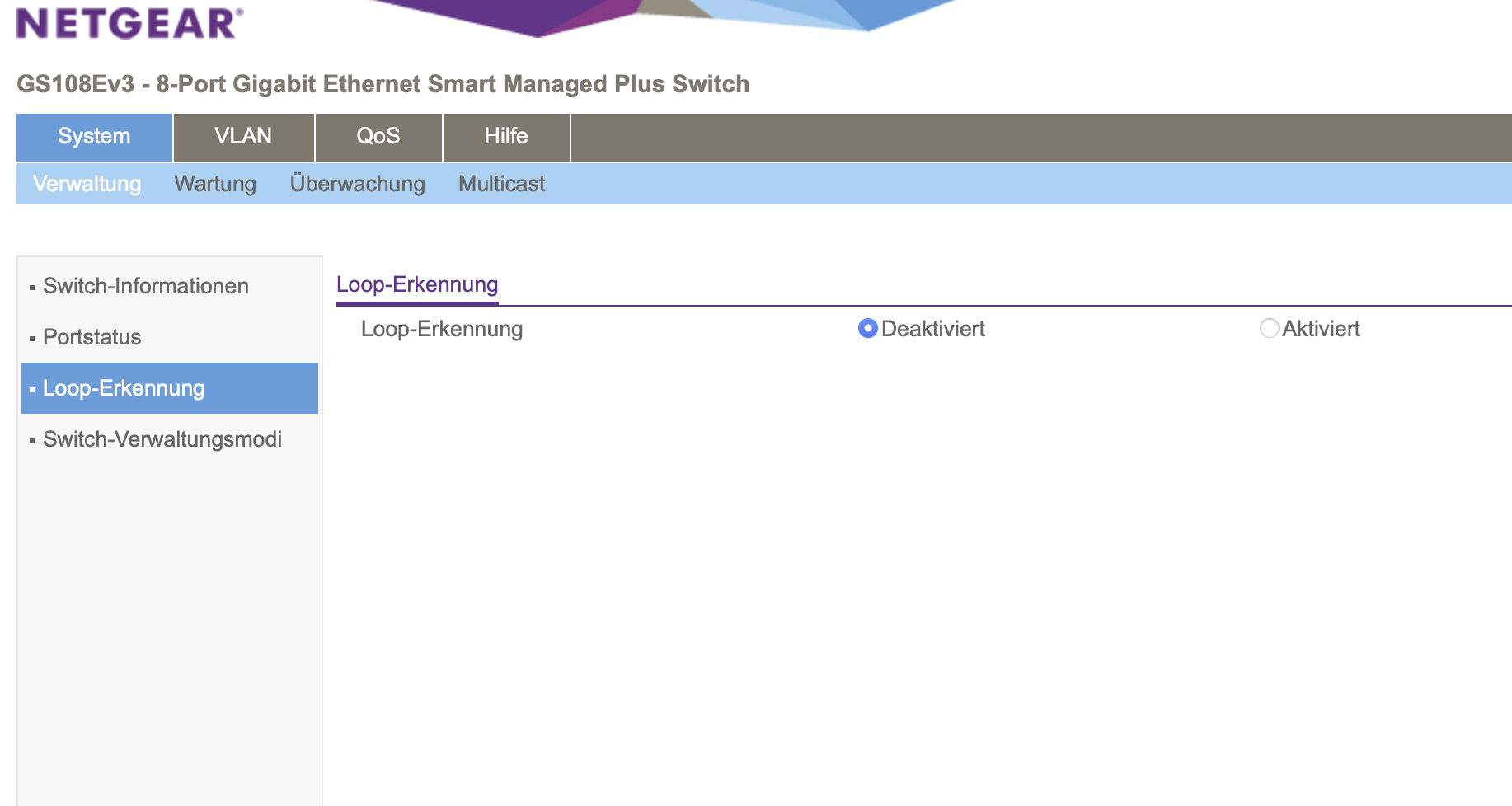

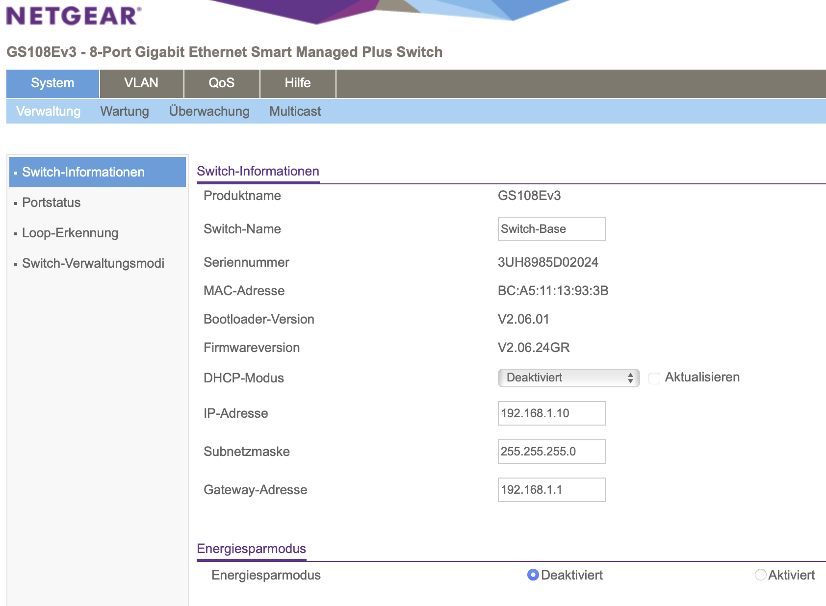

Ich habe eine Fritz!Box 4060 (192.168.1.1) hinter einem DG FTTH Anschluss. In meinem Heimnetzwerk setze ich mehrere Netgear Switches ein. Ein GS108Ev3 und 3 GS105Ev2. Alle Switches haben eine feste IP (162.168.1.10 - 192.168.1.13) und alle sind im Heimnetzwerk erreichbar. Verbinde ich mich über Wireguard mit meiner Fritz!Box, dann komme ich auf die 3 GS105Ev2 drauf. Die GS108Ev3 ist hingegen nicht erreichbar. 3 Switsches (auch der Problematische) sind direkt mit der 4060 verbunden. Einer hängt hinter dem GS108Ev3. Aber nur der GS108Ev3 lässt keinen Zugriff über VPN zu.

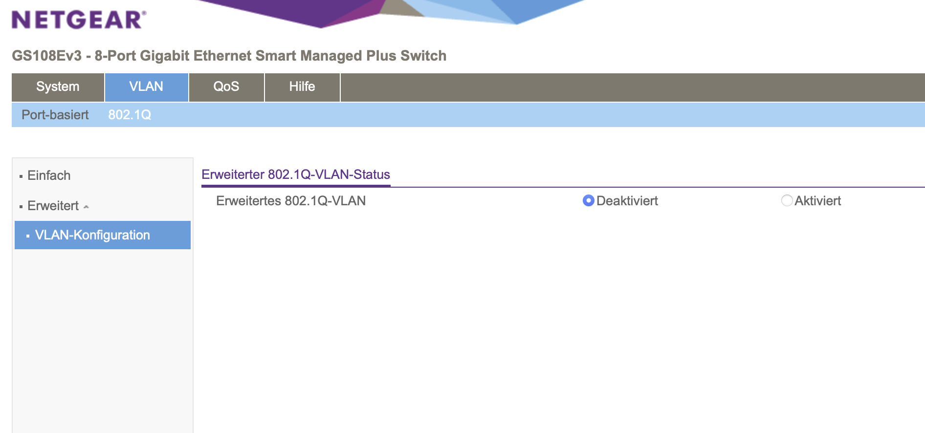

Die Firmware ist in allen Fällen aktuell. VLAN ist nicht konfiguriert.
Ich habe keine Idee, woran das liegen könnte. Ihr?
DANKE :-)
wenn die switche so konfiguriert sind das die tauschbar sind, klemm doch den widerspenstigen direkt an die Fritze und teste...
Der problematische GS108Ev3 ist schon direkt verbunden (1. Screenshot). Auf einen dahinter hängenden GS105Ev2 (2. Screenshot) komme ich auch über VPN drauf.
hast du mal geschaut, ob bei dem v3 vielleicht irgend eine Regel hinterlegt ist, die den Zugriff irgendwie limitiert?
Das ist bisher die izige Idee, die mir dazu einfällt.

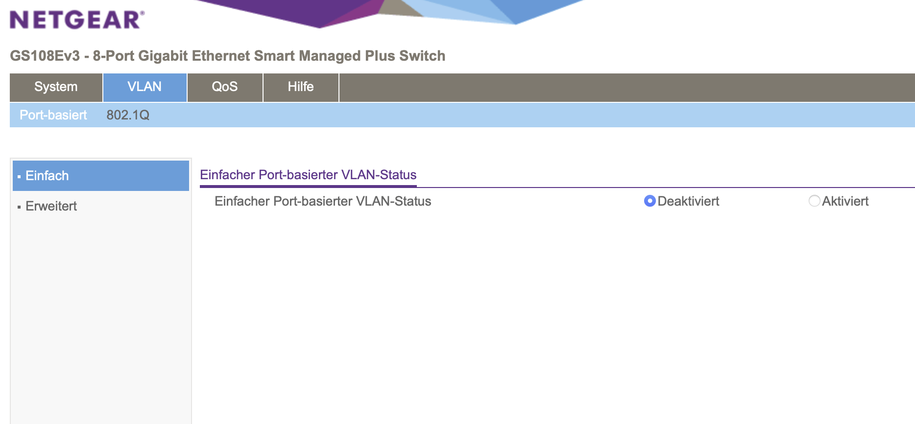

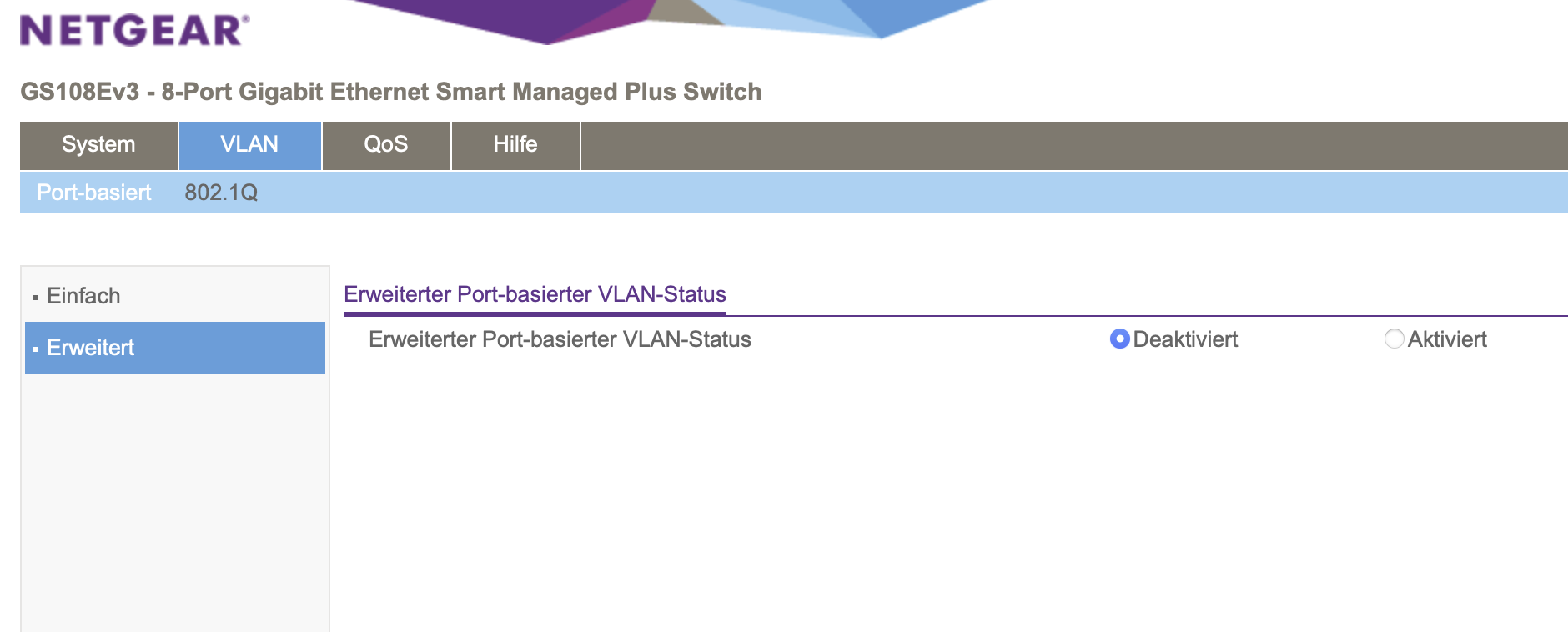

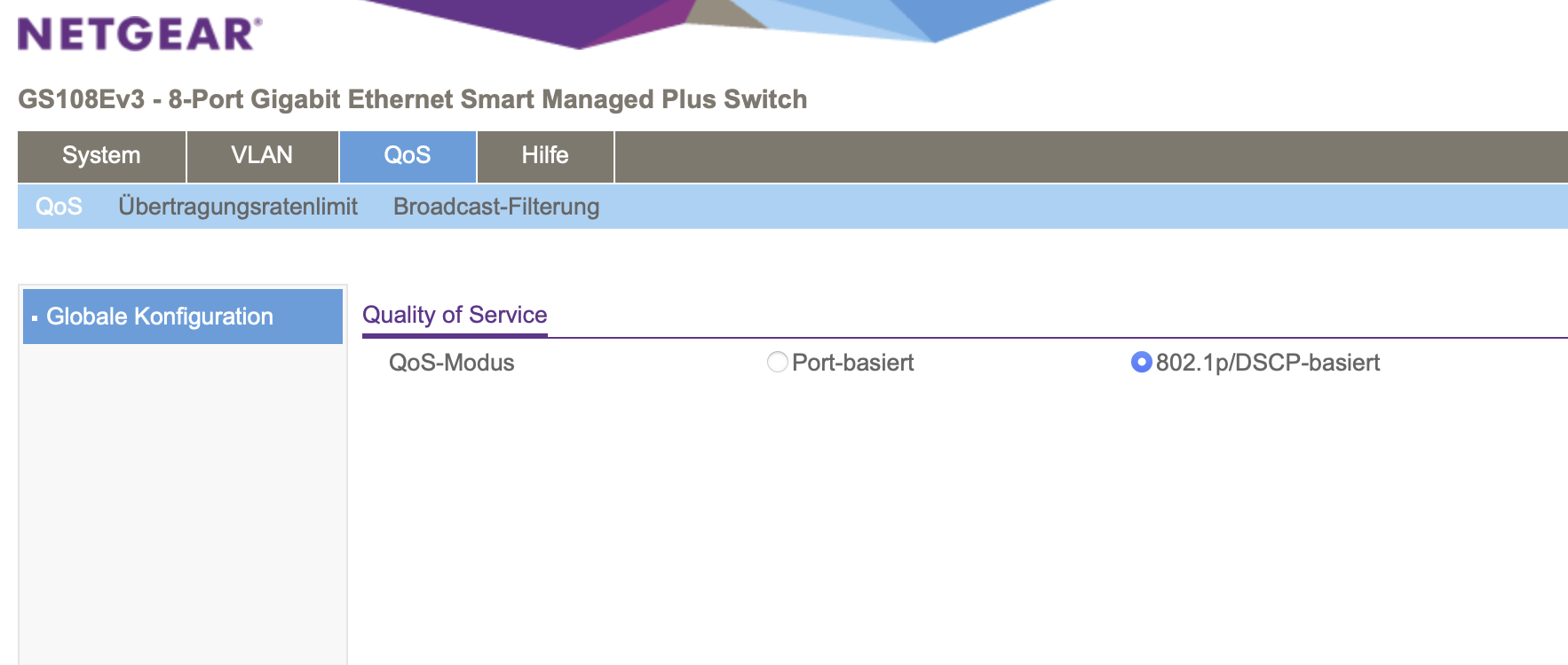

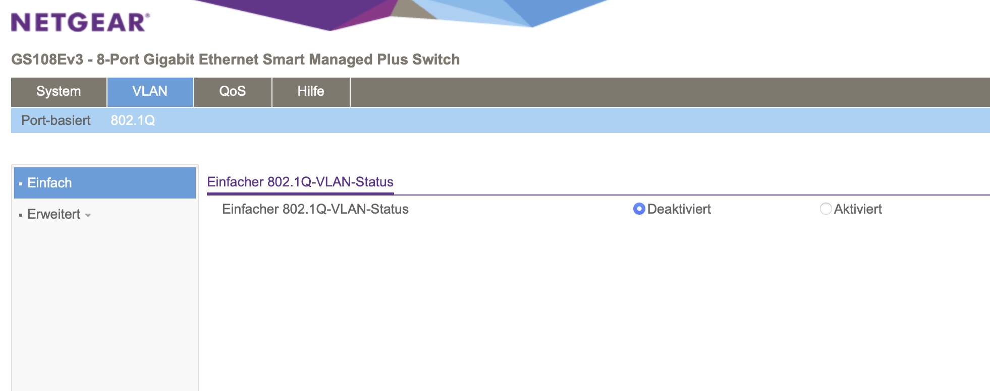

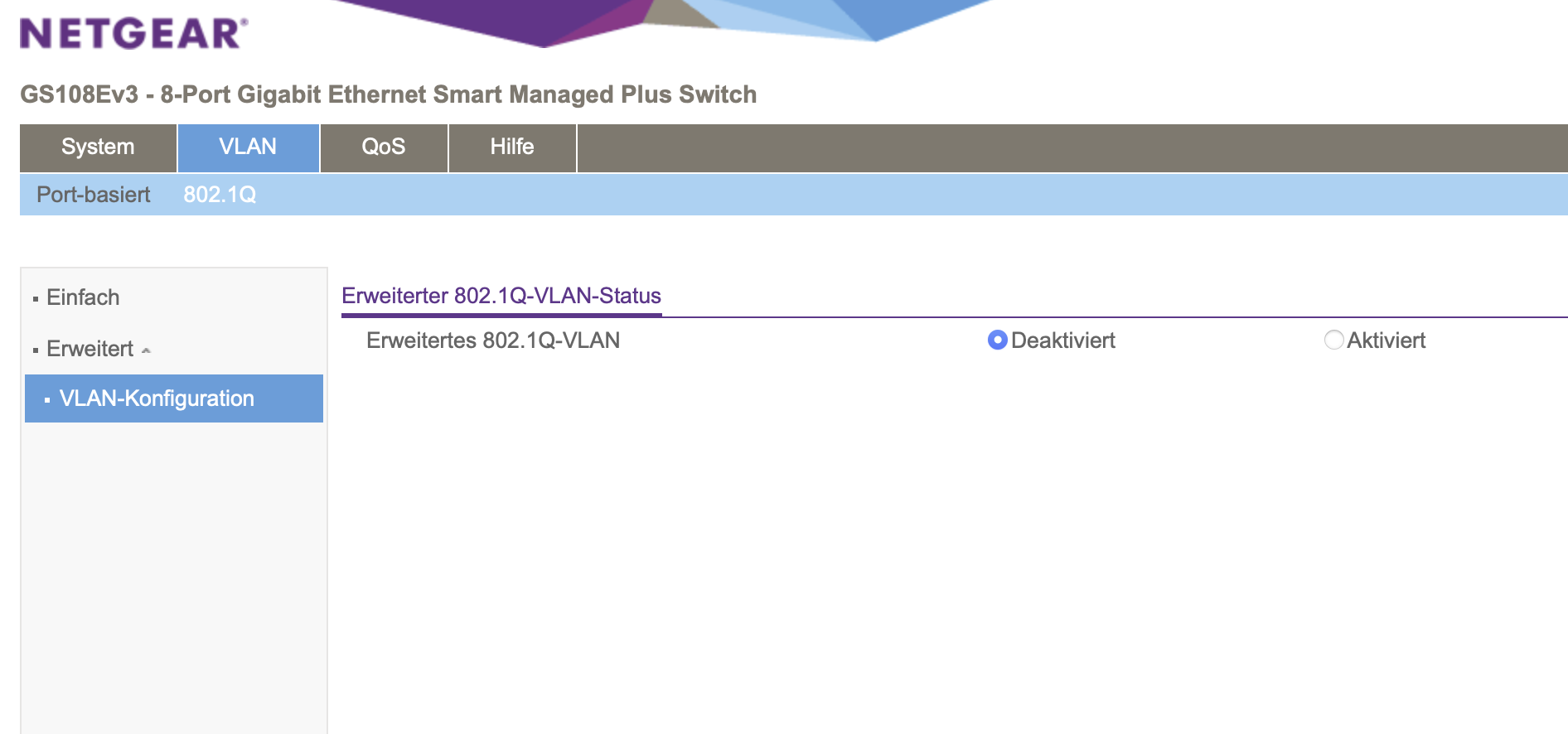

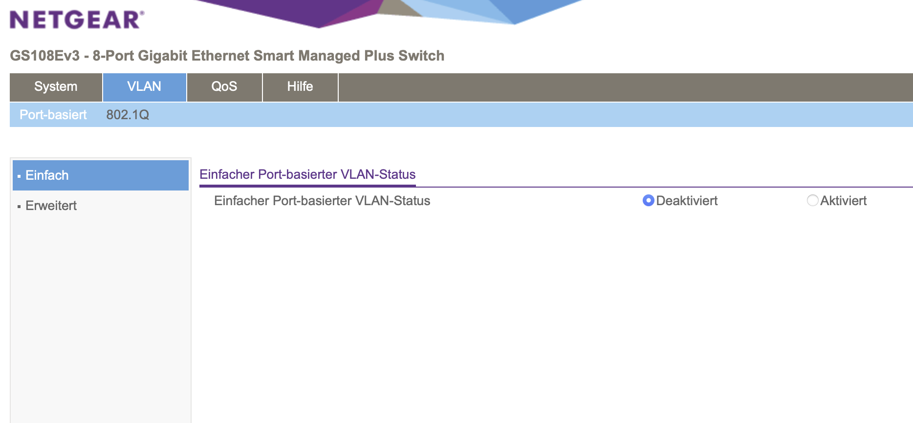

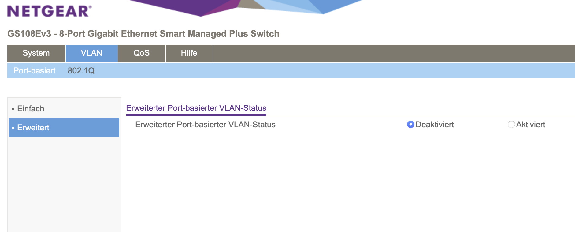

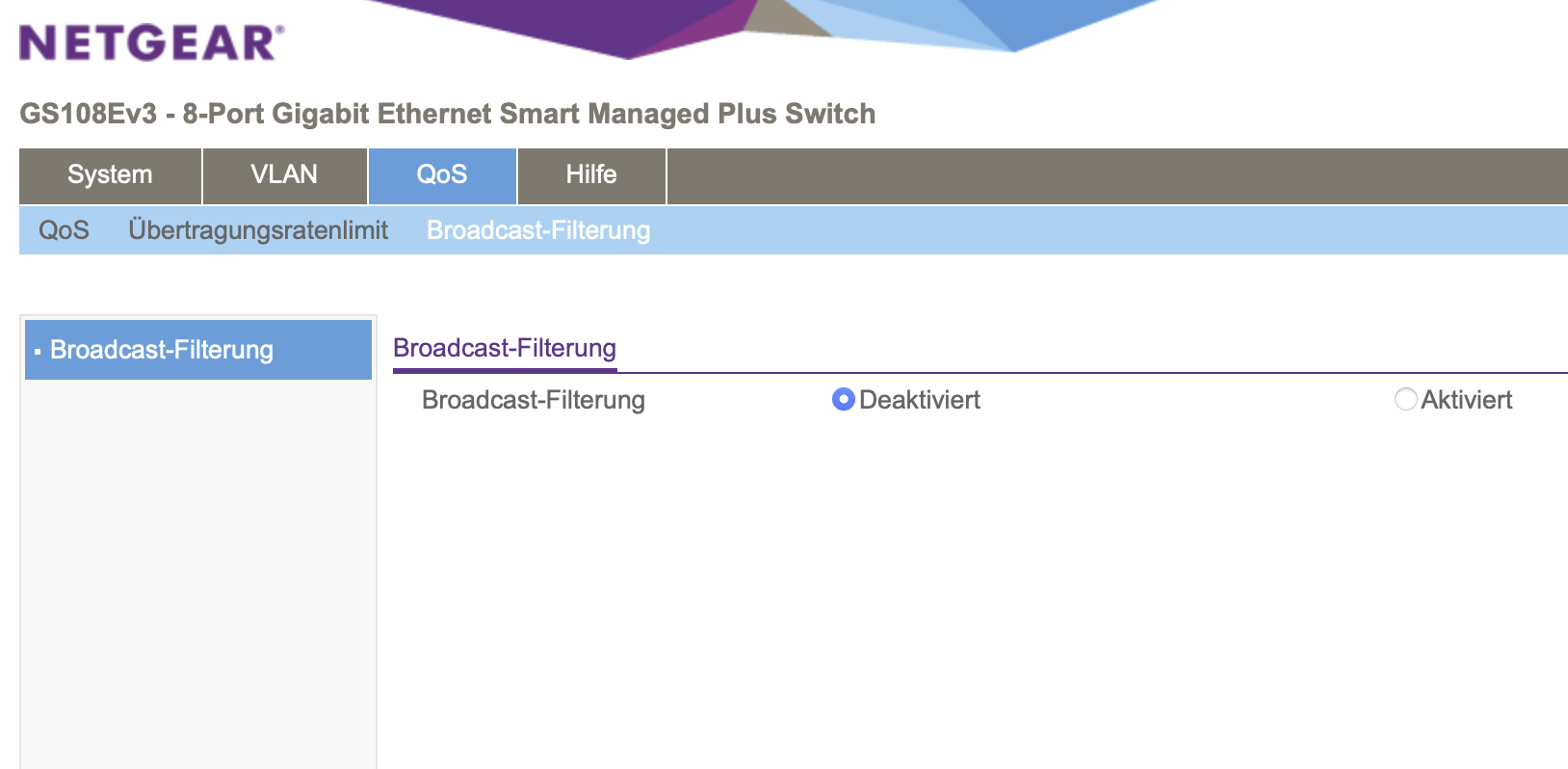

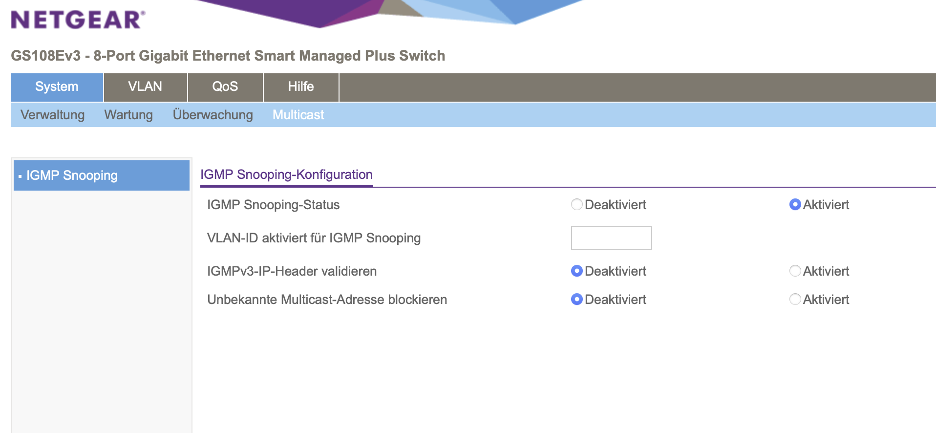

Ich habe alles in der GUI durchgesehen und nichts gefunden. Insbesondere habe ich alle Einstellungen zwischen dem problematischen Switch und den anderen verglichen. Alle Einstellungen sind gleich. Wirklich viel gibt es da aber auch nicht. VLAN und QoS.
am Ende geht die Welt ja nicht unter, wenn ich da über VPN nicht drauf komme, aber irgendwie stört es mich eben trotzdem immer wieder. Einfach weil es nicht klappt. 😊

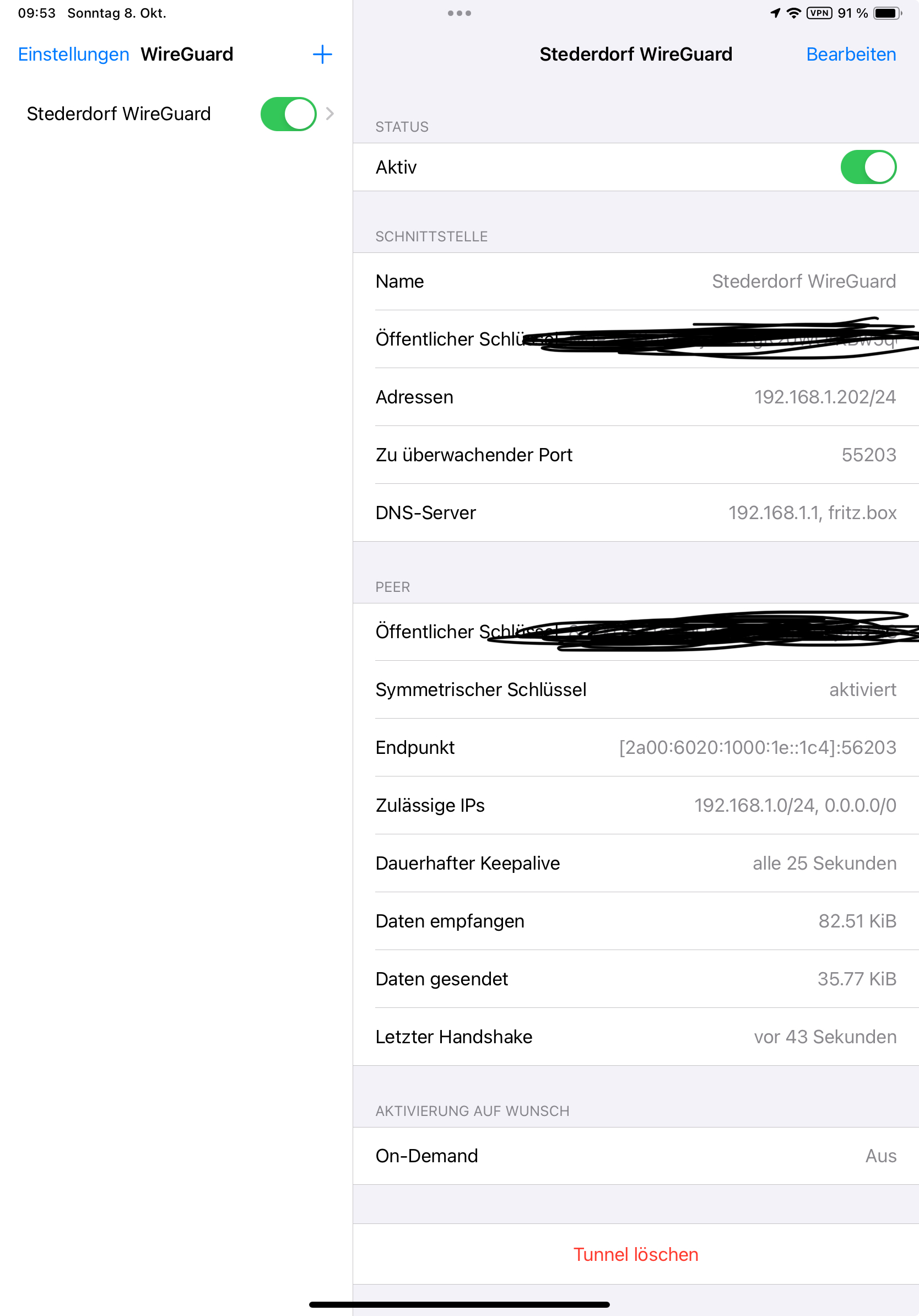

Auch die VPN Konfiguration kann für die Probleme verantwortlich sein, z.B. über die Allowed IPs oder Adresskonflikte.
Da fragst du mich was. Ich bin (leider) reiner Anwender und habe keine tieferen Kenntnisse und freue ich schon, dass sonst alles läuft, was ich hier so mit gefährlichem Halbwissen mache. 🙈
So sieht die Wireguard Config aus.
Wenn ich mich richtig erinnere, dann hat der Zugriff über VPN in der Vergangenheit auch funktioniert. Was habe ich seitdem geändert: ich bin von IPSec auf Wireguard gewechselt, nachdem das zusätzlich in der FRITZ!Box verfügbar wurde.

Alle 4 haben die aktuelle Firmware. Allerdings haben beide Gerätetypen unterschiedliche FW Versionen. Siehe Screenshot im Eingangsposting.

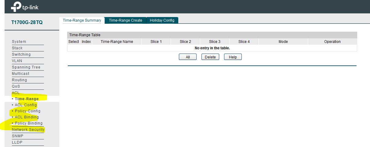

A) ACLs oder ähnliches hast du nicht - anbei mal ein Muster
B) im Überwachungsreiter ist der Connectversuch jeweils zu sehen?

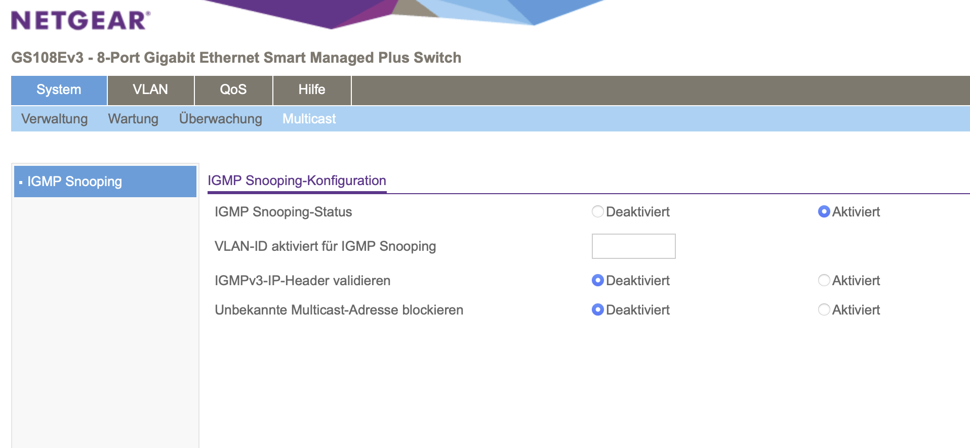

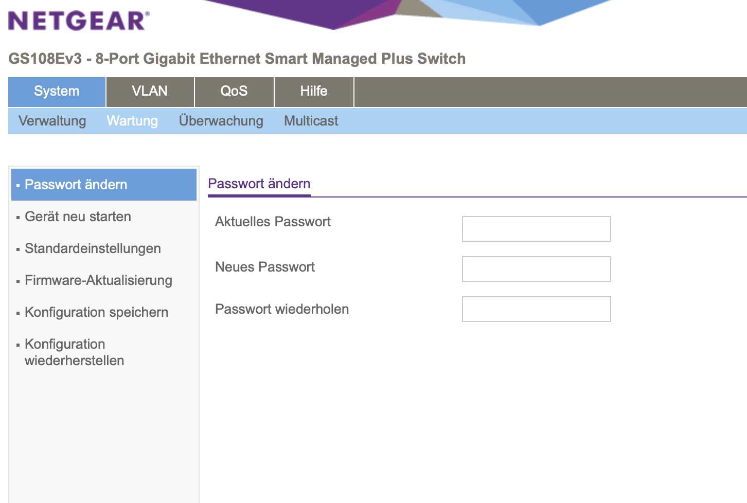

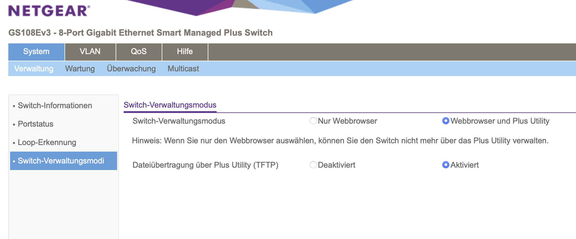

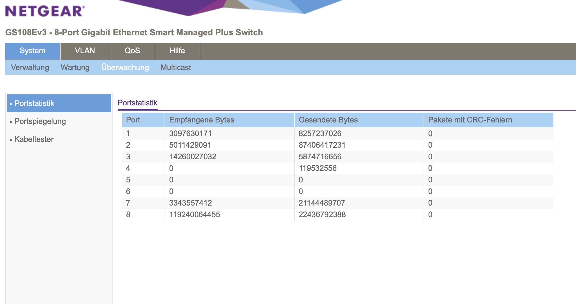

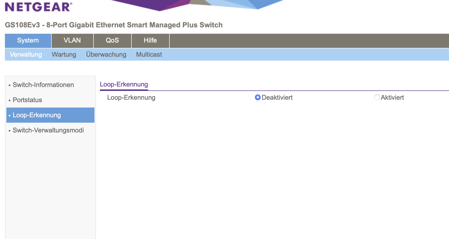

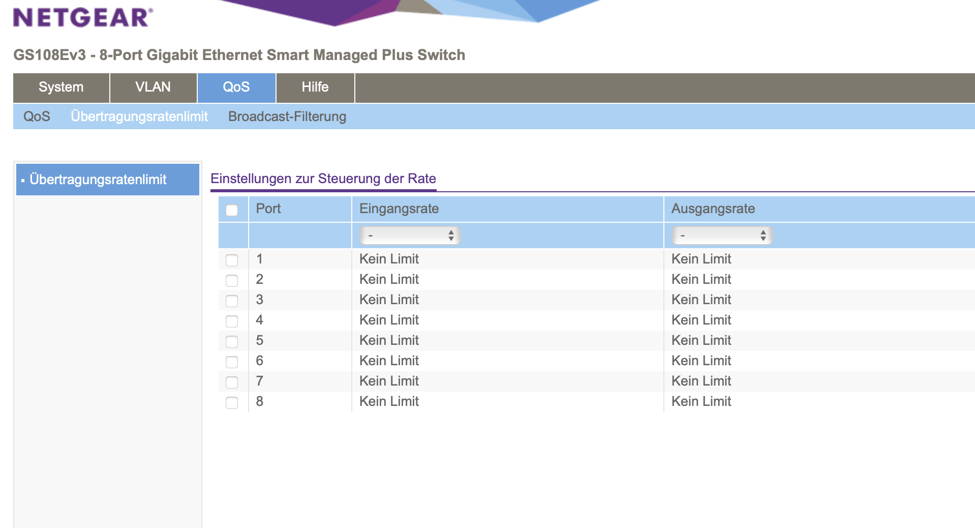

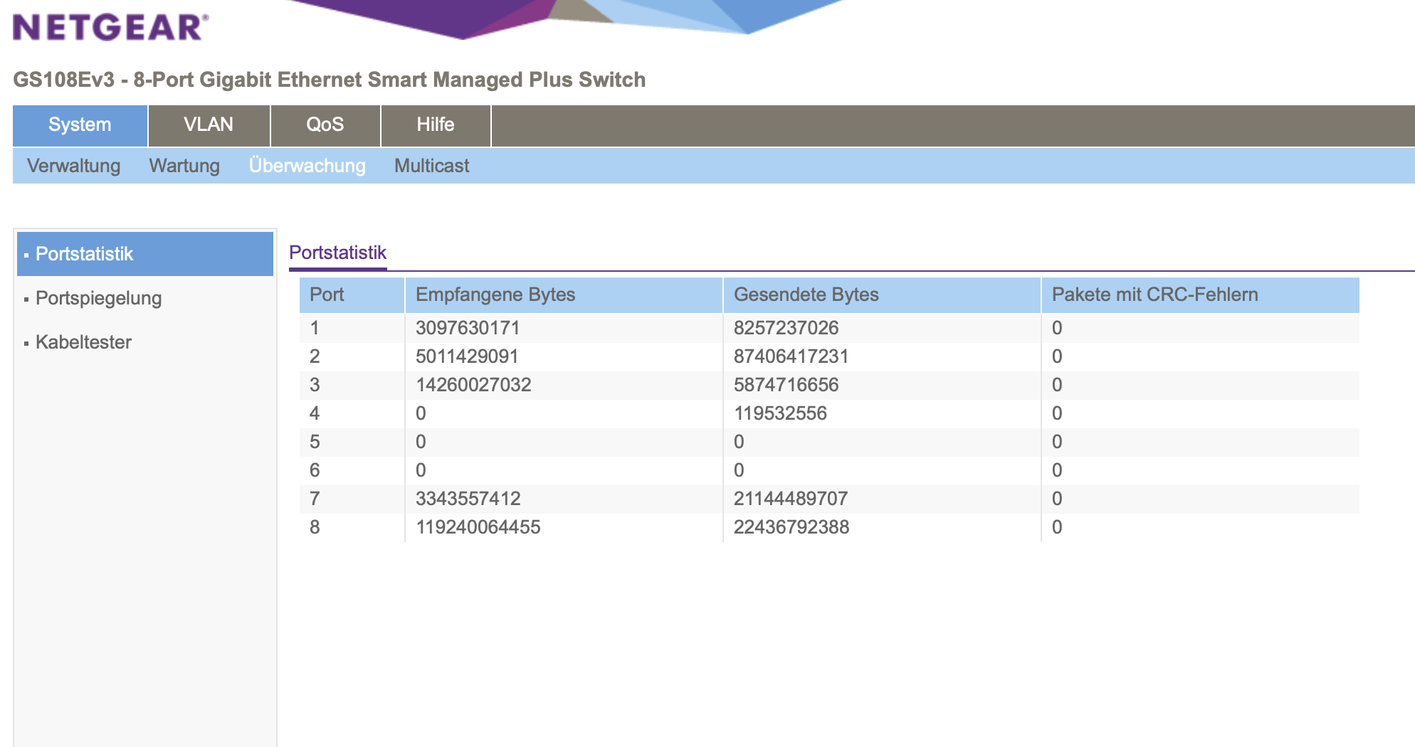

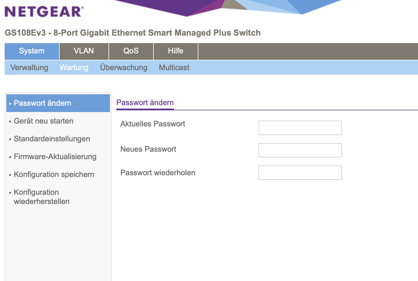

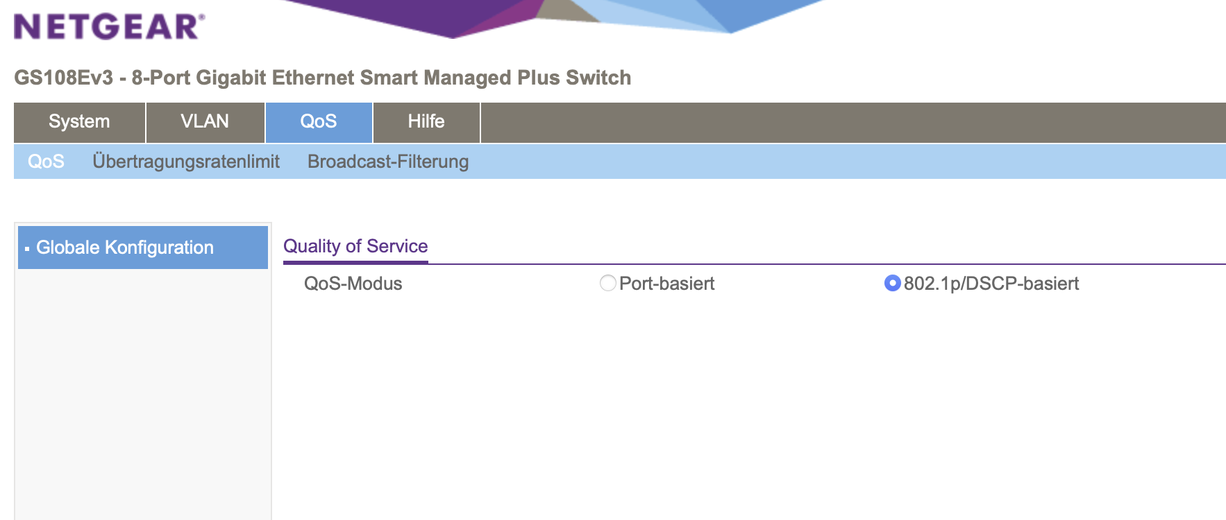

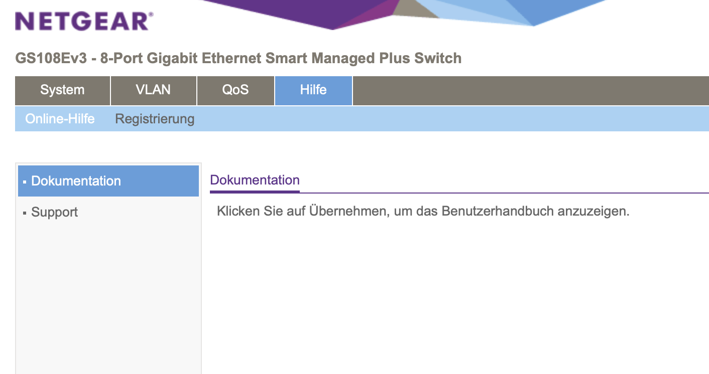

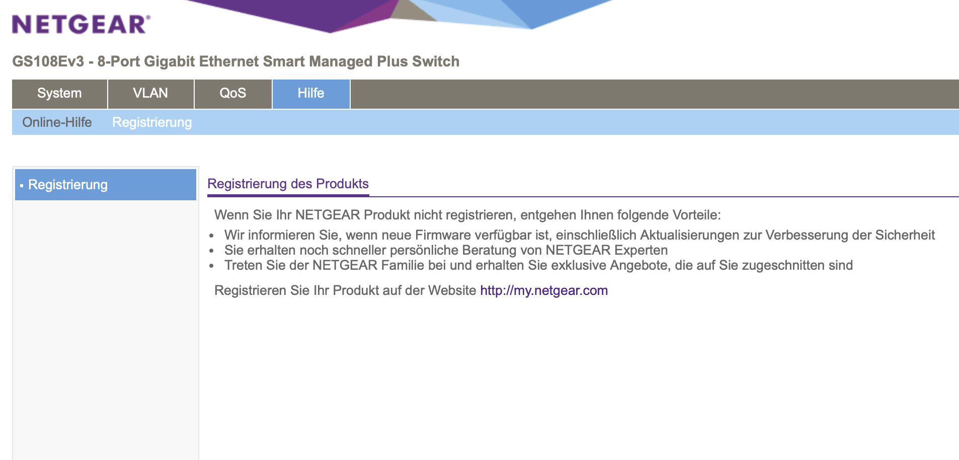

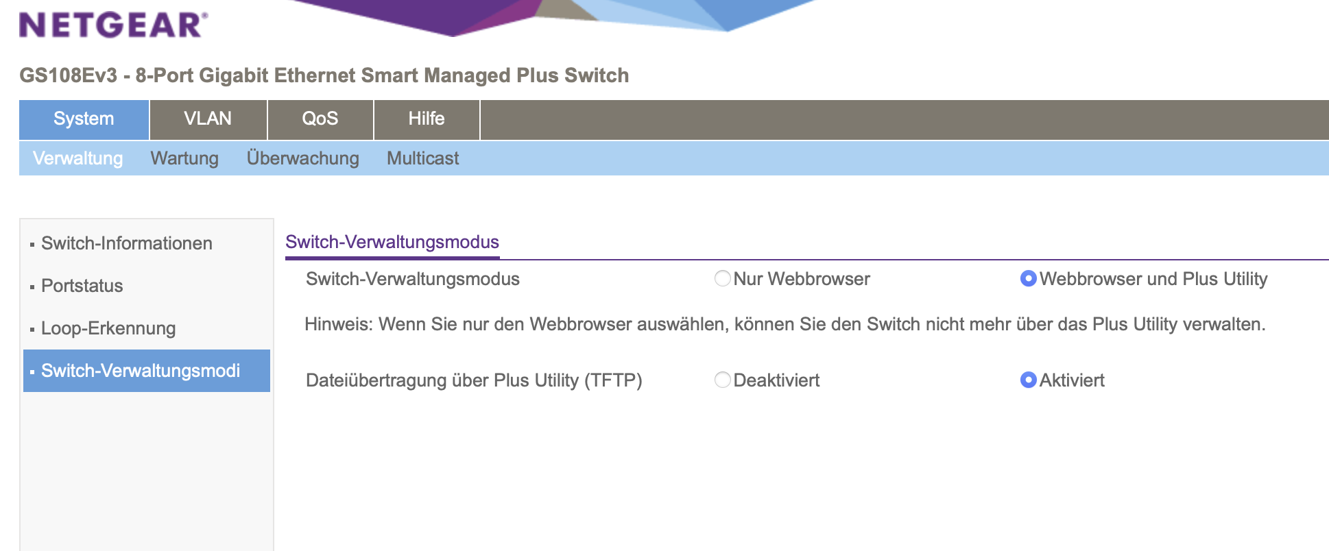

Das gibt es bei meinen Netgear Switches alles nicht. Ich habe mal von allen Bereichen der Weboberfläche Screenshots gemacht.

Danke, hatte bei Überwachung etwas mehr erwartet
