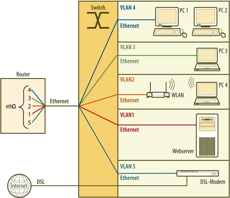

Hier noch eine Grafik zu der Ursprünglichen Frage, deswegen bin ich erst auf die Frage gekommen. In der Grafik sieht es für mich aus, wie wenn der Switch vor dem Router montiert ist. Hat sich aber soweit geklärt, da im Vorfeld ein DSL Modem montiert ist, das habe ich anfangs übersehen.
- NAS ist im LAN Netzwerk integriert
-Verkabelung ist CAT 7, Pachfelder leider nur CAT 6
-Einschränkungen nur beim zugriff vom TV zum NAS, wobei das auch am TV noch liegen kann
-Stellenweise auch vom PC auf NAS

hast du noch ne bessere grafik? da sieht das so aus als würde das vom modem in den switch von da zum router und wieder zurück zum switch gehen. das ist total absurd.
normal wäre tae->modem->router->switch und dann am router und am switch die ganzen clients nach belieben auf den lan ports verteilen.
bringst du was mit switch und patchpanel durcheinander?
Nääh; schau dir die VLANs an, das kann so funktionieren, ist aber natürlich etwas unkonventionell. Halt ein konsequenter router-on-a-stick.
@TE: Was hast du jetzt eigentlich genau vor bzw. was hast du für eine Infrastruktur, wenn es um VLANs geht?
Die Fritzboxen können keine VLANs*. Heißt, du bräuchtest einen zentralen Layer3-Switch, der das Routing übernehmen könnte. Oder eben einen VLAN-fähigen Router + (zentralem) Layer2-Switch.

wie meinst das? Ein Switch ist für mich der Verteiler und das Patchfeld, dort sind die CAT 7 Installationskabel aufgelegt. Das Patchfeld hat aber eben den Aufdruck, CAT 6 so wie ich es oben geschrieben habe. Der Switch im EG der zum Einsatz kommt ist ein Netgear GS116E und im OG der Netgear GS 105E.
ma
Nene, mit VLANs ist das schon schlüssig. Vom Router geht VLAN5 Richtung Modem, das ist dasselbe als wenn man da ein einzelnes LAN-Kabel ziehen würde. Je nachdem wie die Kabel tatsächlich laufen könnte man jedoch den Port des Modems am Patchfeld auch einfach direkt in den Router stecken - sofern Patchfeld, Switch und Router am selben Ort sind. Sind sie jedoch im Haus verteilt, dann ist die Lösung via VLAN durchaus sinnvoll.
