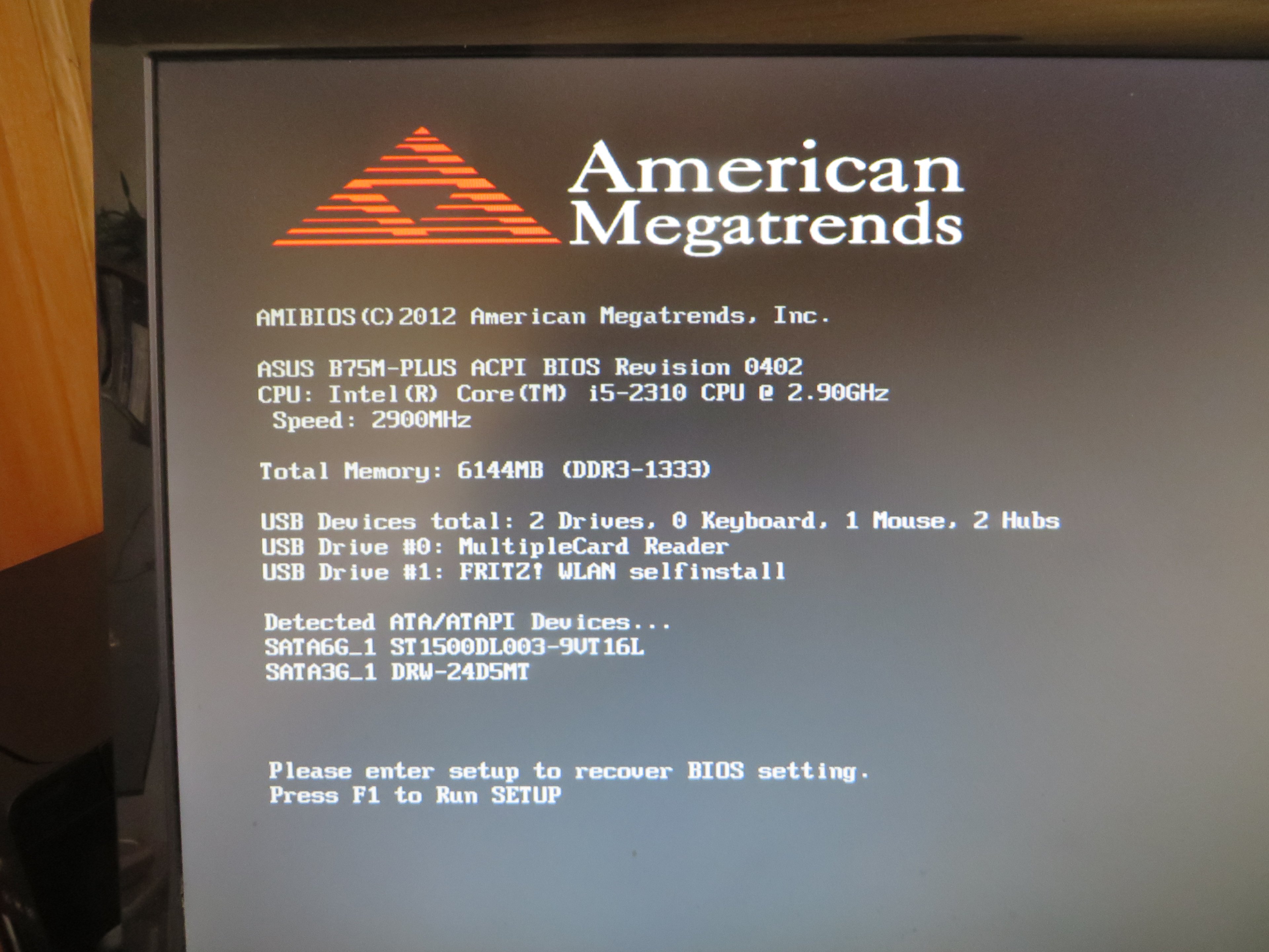

Seit Kurzem meldet sich unser PC (Medion Midi-Tower aus Februar 2012 mit Intel 2310 CPU, 6 GB, nun Win 10 20H2) beim Start mit folgender Ansage:
Obwohl ich bisher keine weiteren Probleme / Erfahrungen mit den neueren UEFI-BIOS hatte, würde ich wohl in Richtung einer nicht ausreichend geladenen / leeren BIOS-Batterie tendieren. Aus dem "herkömmlichen" bzw. "Ur-"BIOS-Bereich kenne ich das aber nur derart, wenn ich mich richtig erinnere, dass dann alles schwarz bleiben sollte (und ev. noch max. eine bestimmte Piepstonfrequenz zu hören sein könnte). Deshalb bin ich hier doch ein wenig ratlos. Bleibt bei den UEFI-BIOS mit leerer Batterie denn nicht mehr alles schwarz?
Wenn man übrigens - wie befohlen - ins BIOS-Menü reingeht und auch ohne Veränderung bestätigend wieder raus geht, fährt er dann anstandslos hoch.
Kann jemand meinen Verdacht mit der BIOS-Batterie bestätigen oder entkräften?

Hi
Geh mal ins Bios , und stelle Uhrzeit und Datum ein , dannach schalte den Rechner ganz Normal aus , also Netzteil an lassen , und überprüfe ob er Uhrzeit und Datum behält , falls nicht Batterie wechseln , und den Test besser nochmal wiederholen.
Bei den Symptomen , da gibt es alles mögliche , habe schon erlebt , das gar nix mehr an ging , die Symptome , das ist aber von Board zu Board unterschiedlich !

Kann schon sein, es gibt PCs, die laufen mit leerer Batterie weiter, andere machen gar nicht. Ist ja nicht so, dass ein Wechsel kompliziert ist, probiere es doch einfach..

@cartridge_case : Doch, ich bin mir da sehr sicher, dass da früher ohne funktionierende BIOS-Batterie mehr oder weniger gar nichts mehr ging! Deswegen habe ich da auch Probleme gehabt, das mit der Batterie in Verbindung zu bringen.
Ich probiere das morgen erstmal mit der Uhrzeit aus.
Ganz ohne Batterie , das ist auch von Board zu Board unterschiedlich.
Jedenfalls Fakt ist , die Bios Batterie ist nicht nur zum Speichern der Uhrzeit/Datum Bios Einstellungen verantwortlich , sondern kann auch plötzlich unerklärliche Probleme verursachen , wenn die Batterie älter oder nicht mehr ganz Voll ist.
mfg.
Reaktionen: cantknoweveryth
Wenn das Ding die letzten 11 Jahre (!) lief, braucht's jetzt wohl kein BIOS-Update. Neue Batterie rein und fertig.
Theoretisch kannst du auch einfach F1 drücken, dann einmal Save und dann sollte er booten bis zum nächsten mal an dem er dann komplett ohne Strom war.

Da ich immer für Leute mit ähnlichen Problemen, welche durch die lokale oder globale Suche auf die betreffende Seite geleitet werden, die Auflösung poste, soll dies auch hier geschehen:
Ja, es war wohl die BIOS-Batterie. Nach dem Wechsel hörten die Meldungen auf.
Die alte begann die Messung übrigens mit ca. 2 V und fiel dann fortlaufend bis ca. 1,8 V. Sie wollte selbst da wohl noch nicht aufhören; ich brach's aber dann ab. (3 V ist übrigens die Nennspannung für die CR 2032.)
Kann es aber sein, dass ein Voltmeter so eine kleine Batterie "leersaugen" kann?
