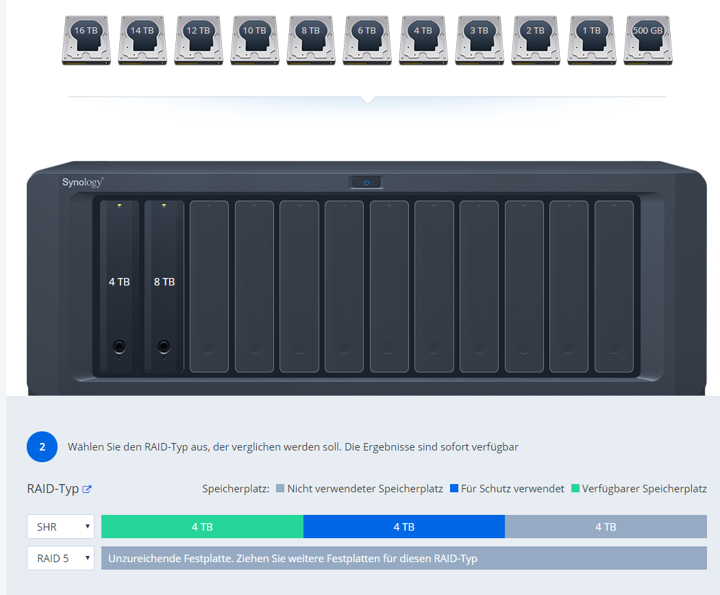

Ich würde ein SHR volume machen und darin die 2 Ordner.
Die Freigabe machst du dann auf den übergeordneten Ordner.
Du verlierst dann aber 8TB weil du die nicht spiegeln kannst.

Die Lösung ist SHR Raid und Platz verlieren oder SHR Raid und die 4TB gegen eine 8 TB tauschen. Mit einer andere Variante sind deine Daten beim Ausfall einer Platte sonst eh weg.
