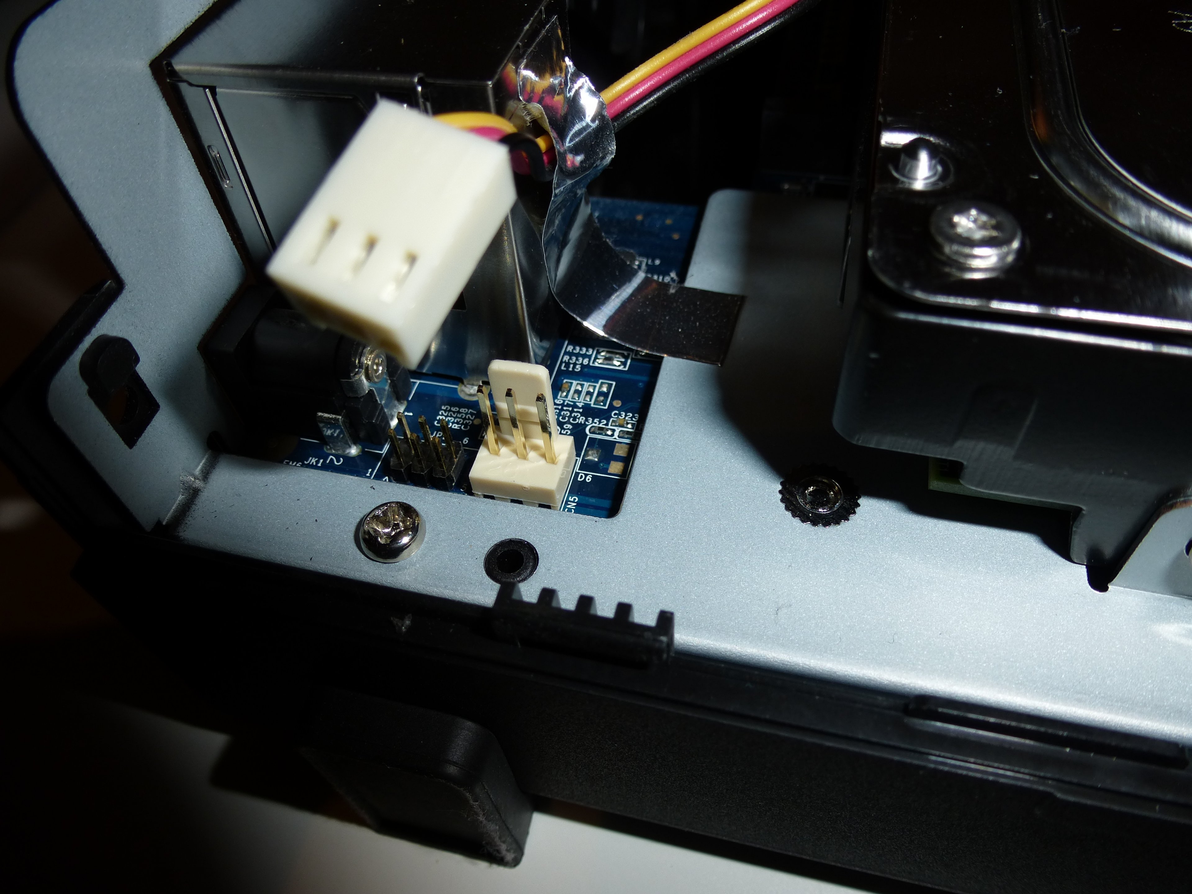

bei mir läuft eine DS114 als Dateischleuder im heimischen Netzwerk. Leider fängt der Lüfter nach einigen Jahren nun an zu rattern. Es handelt sich wohl um dieses Teil:
http://bitpuls.ch/shop/product/synology-nas-ersatzlufter-60x60x15mm-1-209266
Mehr Spezifikationen habe ich leider nicht gefunden... Der Lüfter ist verschraubt und natürlich ausbaubar.
Hier Bilder:

Doofe Fragen ;) Ich bin mir wegen des Anschlusses unsicher: Sind ja drei Pole, also kein PWM? Wie wird die Drehzahl gesteuert - nur per DSM-Software? Kann ich das Ding einfach gegen einen von den beiden oben genannten Teilen tauschen oder gibts hier noch mehr zu beachten?
Danke schon mal im Voraus!
