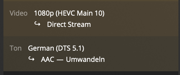

Wenn ich eine 4K MKV Datei mit DTS habe und auf einem LG Oled ohne DTS abspiele muss der stream transcodiert werden. Und das ist ein Unterschied ob 4K oder 720p.
Aber doch nur die Audio-Spur, nicht der 4k Stream.
GTR schrieb:
Bei 4K keine Chance die NAS steht dauerhaft auf 100% CPU.
Dein NAS bietet ja auch keinerlei Transcodierung in Hardware. Wobei das, wie gesagt, bei nur der Tonspur egal sein sollte.

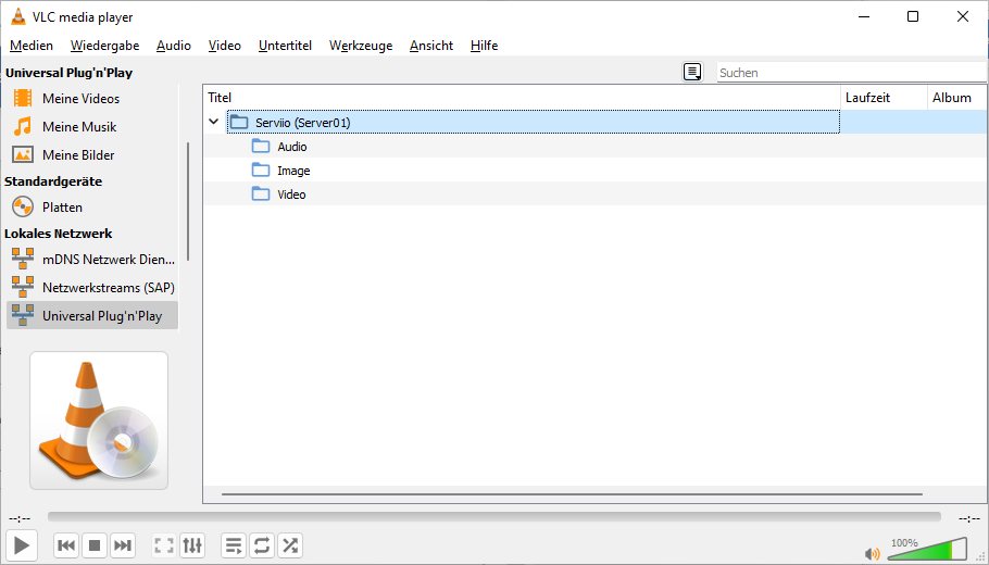

ich spiele meine MKV über serviio ab. Bei einem MKV mit DTS kommt einfach die Meldung das Datei nicht unterstützt wird. Nach OK läuft der Film ohne Ton.
VLC läuft auf meinem TV nicht. Ich starte kein Extra Programm auf dem TV. Sage da nur Media auswählen und schon sehe ich den Serviio-DLNA-Server.

Bei mir läuft nichts über HDMI. Mein Server steht im Keller und TV hat nur LAN. Der zugriff erfolgt per DLNA.
Auf den DLNA kann ich auch per VLC von normalen PC aus zugreifen
Sieht dann so aus:

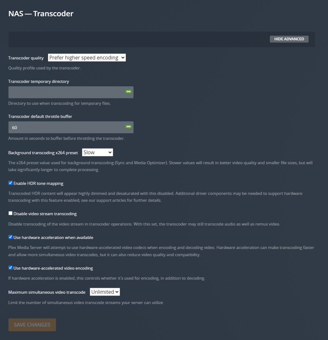

Ich gehe davon aus, du nutzt dafür auch Plex? HW-Transcodierung ist an? Nutzt du HDR-Tonemapping? Zu was transcodierst du?

Das sind meine Settings:
Ich selbst transkodiere nicht. Sobald aber mal jemand etwas abruft, der sich nicht im LAN/WLAN befindet, muss zwangsläufig transkodiert werden, da mein Upload "nur" 40Mbit beträgt. Und das funktioniert leider nicht.
Ich habe es gerade noch mal per Plex Android App getestet. Im WLAN. Direct (ohne Transkodierung) funktioniert problemlos. Bei 720p gibt es alle paar Sekunden längere Aussetzer.
Dann kann ich dir sagen, woran es vmlt. liegt. Deaktiviere mal HDR-Tonemapping. Das geht zwar in Hardware, aber nicht im nativen Package. Dazu müsstest du Plex über Docker aufsetzen.

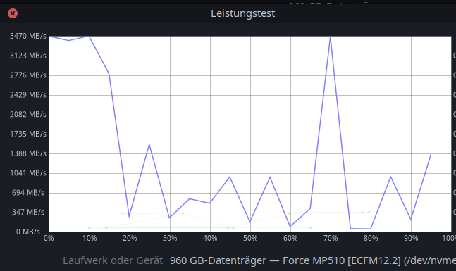

NobodysFool schrieb:
PC-seitig geht das bei mir von/auf NVMe SSD, und NAS-seitig ist ebenfalls ein NVMe SSD Cache vorhanden.
Mit dem Trugschluss, die lokale SSD als Zielt ist keinesfalls der Flaschenhals, bin ich (auch) Mal auf die Nase gefallen bei einem Übertragungstest über ein 10GBit Netz von meiner NAS auf meinen PC. Bei dem Modell (MP510) in meinem PC geht nach ~2GB kontinuierlichem Schreiben die Schreibrate deutlich runter - von anfangs 3,5GB/s auf teilweise bis zu ~100MB/s, stark schwankend. Schreibtest erfolgte mit insgesamt 10GB.
Das lieg daran das am anfang der RAM der NAS/PC als Cache verwendet wird und bis der gefüllt ist sieht man so schöne Zahlen. Linux und Windows verhalten sich da genau gleich.
Einfach im Taskmanager unter dem Reiter (Leistung) die übertragungsrate anschauen.
Das hat zumindest beim Test mit dem Handy gerade wunderbar funktioniert, vielen Dank für den Tipp!
