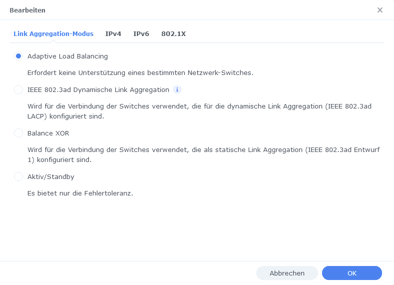

Ich nutze das NAS mit zwei NVMe Cache SSDs und würde gerne Link-Bonding über 3x 1 Gbit Ports an meine Fritzbox 6660 cable verbinden. Die Fritzbox ist über einen 2,5 Gbit Port mit meinem PC verbunden. Leider ist aber trotz Bond über die drei Ports nur die Bandbreite eines einzelnen 1 Gbit Ports verfügbar. Ich komme nicht über ~118 MB/s. Ich vermute dass die Fritzbox diesen Betriebsmodus einfach nicht unterstützt. Das macht mich aber stutzig, da die Synology extra bei der Einrichtung des Bonds angibt, dass der Switch keinerlei besondere Funktionen dafür unterstützen muss.
Hat jemand damit Erfahrung und eine Idee woran es liegen könnte?
Das wird nicht funktionieren. Die fritz kann das einfach nicht. Zudem bringt es auch nichts, da der SMB Stream nicht über mehrere Ports getrennt werden kann, sondern nur auf einer Leitung transportiert wird.
Schon wieder einer der auf NVMe SSD Cache reingefallen ist. Unter 20-30 Leuten gleichzeitig bringt SSD Cache keinen Vorteil.
2. Die Fritzbox ist nur ein Router und kein ausgewachsener Switch der sowas unterstützen.
Welches Feature muss zur Unterstützung des Adaptive Load Balancing denn unterstützt werden? Die Synology Seite sagt ja explizit, dass es derlei keine gibt, und jeder Switch das unterstützt. Es soll ja demnach offensichtlich schon funktionieren, sonst wäre es ziemlich sinnlos dieses Feature anzubieten. Für reines Failover gibt es ja die unterste Option.
Dann kann ich mich nämlich entsprechend auf die Suche nach kompatiblen Switches begeben.

Es funktioniert ja auch nur halt nicht so, wie du es dir in deiner Fantasie ausmalst.
Quelle: https://wiki.linuxfoundation.org/networking/bonding Aber kannst auch jede andere Seite nehmen, die einem den bonding Treiber unter Linux erklärt...
Du hast genau einen Peer, deinen PC, der bekommt die Info über eins der beteiligten Interfaces des NAS und sendet dann da seinen Traffic hin.

Danke dafür. Musst trotzdem nicht so ein Arschloch sein.
Ich verstehe nur immer noch nicht worin nun der Unterschied zum reinen Failover sein soll. Synology bietet doch explizit zwei verschiedene Möglichkeiten an...
Was Synology anbietet und was die Fritzbox kann, sind unterschiedliche Dinge.
Die Fritzbox kann in diesem Bereich GAR NICHTS.
Das das JEDER Switch kann, ist auch falsch. Aber die meisten können das. Nur eben die Fritte nicht. Ist ja auch kein richtiger Switch.
Beim Failover geht alles über ein Interface bis das eben ausfällt und dann erst übernimmt das nächste Interface.
Bei balance-alb werden alle Interfaces für aktive Verbindungen genutzt nur halt nicht mehrere Interfaces für eine Verbindung. Eine einzelne Verbindung von einem Peer/Client (dein PC) zum Server (NAS) bleibt auf ein Interface limitiert. Je nach verwendeter xmit_hash_policy können auch je eine Verbindung von zwei Clients über das gleiche Interface am Server laufen, dann hat man halt Pech.
Keine mir bekannten auf Layer2/3 basierten Mechanismen können eine 'intelligente' Lastverteilung basierend auf der Auslastung einzelner Interfaces. Ebenso ist eine einzelne TCP Session immer auf ein Interface limitiert, zumindest bei den dir zur Auswahl stehenden Modi (und auch bei anderen Modi gilt die Aussage je nach Richtung des Traffics).
Anhand deiner Beschreibung (PC mit 2,5 GBit/s Anbindung) hast du die falsche Annahme getroffen, dass du beide Interfaces des NAS so nutzen kannst, dass du z.B. eine Datei mit annähernd 2 GBit/s auf das NAS schieben bzw. von da holen kannst. Dies wirst du so nicht erreichen.

Ah ok! Das habe ich jetzt verstanden. Danke für die Erklärung!
Dann gucke ich mal, dass ich mir einen günstigen Switch mit 802.3ad Dynamic Link Aggregation Unterstützung kaufe. Habe gerade mal kurz auf Geizhals geschaut, und z.B. den hier gefunden: https://geizhals.de/netgear-gs110-d...ch-gs110emx-100-a1709184.html?hloc=at&hloc=de
Leider nicht ganz so günstig, aber mit 200 Euro noch in einem Bereich wo ich das vielleicht wirklich mache. Dann hab ich auch mehr vom Cache.
Damit müsste das ja gehen mit der Bandbreiten-Bündelung, oder?
Nein, denn offenbar hast du meine letzte Antwort nicht aufmerksam genug gelesen aber vermutlich wird deine Unachtsamkeit nur die nächste Beschimpfung werden weil manche einfach pure Sachlichkeit nicht mehr gewohnt sind...
Ja, das gilt auch für 802.3ad, auch bekannt als LACP.
Wenn du Daten mit mehr als 1 GBit/s von einem PC zu einem NAS übertragen willst dann musst du beim NAS und ggf. Switch dazwischen (sofern du nicht direkt verbinden willst) aufrüsten auf 2,5/5/10 GBit/s.
Alternativ kannst du versuchen(!) deinem PC eine zweite NIC mit 1 GBit/s zu verpassen, betreibst deine 2,5 GBit/s NIC nur mit 1 GBit/s und aktivierst an der Synology SMB Multichannel.
Vorteil: Dort arbeitet die Lastverteilung und Redundanz auf Anwendungsebene und ja damit kannst du dann mit bis zu 2 GBit/s Daten hin- und herschaufeln aber diese Geschwindigkeit und Redundanz hast dann nur bei SMB Übertragungen. Zugriffe aufs Webinterface der Synology oder andere Dienste die du da ggf. betreibst sind nicht redundant oder mit mehr Bandbreite erreichbar.
Gelesen und damit für mich reines hörensagen ist, dass 1x 2,5 GBit/s auf der einen Seite und 2x 1 GBit/s mit SMB Multichannel auf der anderen Seite auch mehr Bandbreite ermöglichen. Ich kenne direkt aber niemanden, der das bisher testen konnte und ich bin inzwischen beruflich auch zu weit von der Hardware weg um das testen zu können. Käme bei dir auf einen Versuch drauf an und stets an Rückmeldung im Forum denken für den nächsten, der diesen Thread findet.
Erstbeste Treffer per $Suchmaschine zur Einrichtung: https://stadt-bremerhaven.de/synology-smb-multichannel-fuer-bessere-leistung-im-netzwerk-aktivieren/ oder https://www.german-syslinux-blog.de...ynology-nas-und-windows-10-client-einrichten/
Wie immer gilt: Keine Gewähr, Nutzung auf eigene Gefahr und man sollte nie blind Tutorials aus dem Internet abtippen. ;)
Reaktionen: Dark_Soul und Skysnake
OK. Sehr ernüchternd, aber dann gehe ich ggf. direkt auf die 10 GBit Schnittstelle und spare mir die ganze Bündelungsgeschichte. Vielen Dank für deine Geduld und deine Erklärungen. Bitte entschuldige wenn ich dich irgendwo beleidigt haben sollte.
