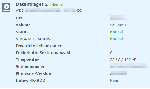

Außerdem kann man sich pro Platte ebenfalls die Temperatur im Speicher-Manager anschauen:
Ziel wäre was unter 50 Grad, weil sonst die Festplatten kaputt gehen könnten. Die CPU hält in der Regel deutlich mehr aus.
