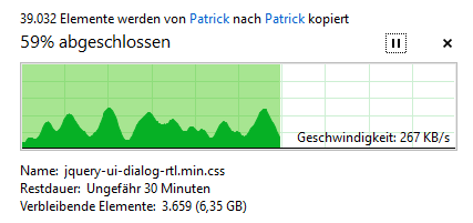

Synology DS220j überträgt mit 200 KB/s
- Ersteller padylee
Skudrinka
Fleet Admiral
- Sep. 2008
- 12.897
Das Internet ist nunmal nicht so schnell wie Wlan oder Lan.. Was verstehst du daran nicht?padylee schrieb:Kann mir das bitte jemand erklären
Das ist mir schon klar, und verstehe ich auch. Aber ich habe ja nichts geändert. Ich übertrage immer noch über WLAN nur deutlich schneller.Skudrinka schrieb:Das Internet ist nunmal nicht so schnell wie Wlan oder Lan.. Was verstehst du daran nicht?

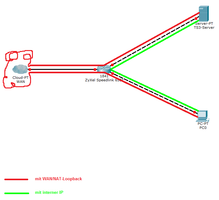

Um den Unterschied zwischen der Übertragung über das Internet und der direkten lokalen zu veranschaulichen, krame ich mal ein Bild raus, das ich vor x Jahren für die gleiche Problematik in einem anderen Thread mit Packet Tracer gebastelt hab:
Cloud-PT ist dabei das Internet (dein Provider und alles, was dahinterhängt). Server-PT ist deine DS und PC-PT ist das Gerät, von dem aus du Daten zur DS schiebst. Die rote Linie zeigt den Weg der Pakete, wenn du Kram über das Internet an deine DS verschickst.
Vielen Dank @denlowfan1 . Das hilft mir mehr weiter als alles andere wa sich bisher im Netz gefunden habedenlowfan1 schrieb:Komplettzitat entfernt

Am einfachsten wäre es, wenn du wie gesagt nicht über die ddns Adresse sondern die lokale IP von deiner Synology gehst, dann bist du sicher, dass es im lokalen Netzwerk bleibt.
Nur, wenn du unterwegs bist, nutzt du die ddns Adresse.
Am Programm kannst du es nicht festmachen, sowohl Browser als auch Explorer können beides (ist denen ja egal, IP ist IP...)

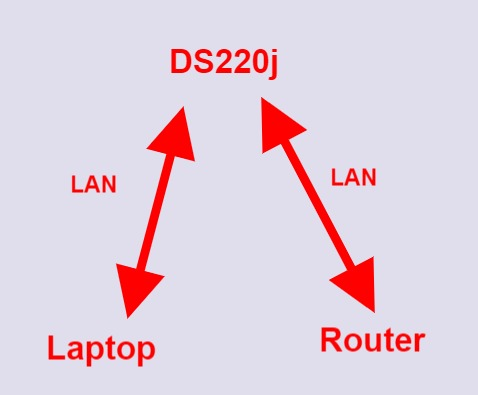

Habe aktuell NAS am Router angeschlossen und Laptop am Router via LAN-Kabel angeschlossen.
DMS zeigt folgendes an:
Das bedeutet doch, dass ich über LAN übertrage oder?

padylee schrieb:Aktuell übertrage ich über Windows Explorer > Netzwerk. Im Moment mit 8MB/s. Keine Ahnung ob das jetzt über LAN oder WLAN ist.
Du kannst nicht gleichzeitig WLAN und LAN nutzen. Die meisten Laptops haben eine Hardwareteste, mit der sich WLAN deaktivieren läßt. Um herauszufinden, welche das ist, schau ins Handbuch deines Laptops.

Achso, ja. Also mein Laptop ist per LAN mit dem Router verbunden. Also übertrage ich via LAN.Du kannst nicht gleichzeitig WLAN und LAN nutzen. Die meisten Laptops haben eine Hardwareteste, mit der sich WLAN deaktivieren läßt. Um herauszufinden, welche das ist, schau ins Handbuch deines Laptops.
Ohje, ich fühle mich so dumm. 😐

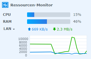

Sind denn diese Schwankungen normal:
Er springt mal hoch auf 70MB/s und fällt dann innerhalb weniger Sekunden wieder runter auf 200KB/s.
Ich verstehe das absolut nicht.

padylee schrieb:Sind denn diese Schwankungen normal:
Bei vielen kleinen Dateien ja. Probier es mal mit einer riesigen Datei, am besten irgendwas im höheren zweistellige Gigabytebereich. Da sollte die Auslastung konstant sein.

Ihr habt Recht. Wenn ich eine einzelne Datei hochlade, gibt es diese Schwankungen nicht.
Beim Hochladen über das Netzwerk habe ich die Datei mit durchschnittlich 11MB/s hochgeladen.
Auch beim Hochladen über meine QuickConnect Adresse über die den DMS habe ich mit durchschnittlich 11MB/s hochgeladen.
