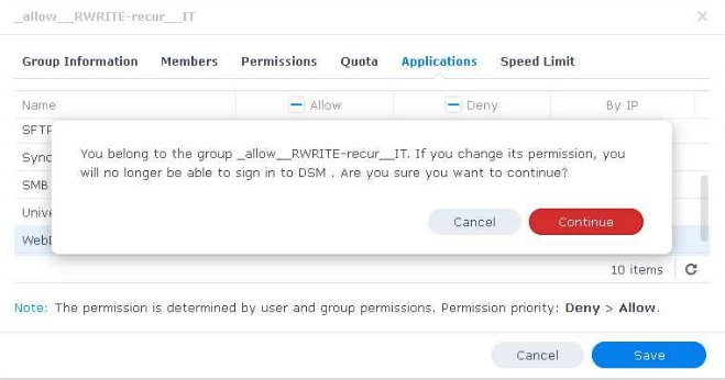

Ich habe eine Synology DS922+
Heute ist mir was dummes passiert: Ich hab einen Admin Account.
Ich hab heute eine Gruppe erstellt und alle User in diese Gruppe gepackt.
In den Gruppeneigenschaften > Applications (Anwendungen) habe ich (ich Idiot) alle auf Deny gesetzt.
Es kam auch eine Meldung (wie im Anhang), nämlich, dass ich mich nicht mehr einloggen werden kann usw.
und hab unter Zeitstress auf OK geklickt. Autsch.
Nun kann ich mich nicht mehr in das Webinterface einloggen (Fehlermeldung You are not authorized to use this service)
Hat jemand eine Lösung???
Vielen Dank für eure Hilfen

Hab mit einer Büroklammer auf Reset für 4 Sekunden gedrückt und dann hats gepiept.
Ich konnte mich dann mit admin, ohne Passwort einloggen
Alles wie vorher. Alle Einstellungen, Alle User, Alle Rechte usw.
