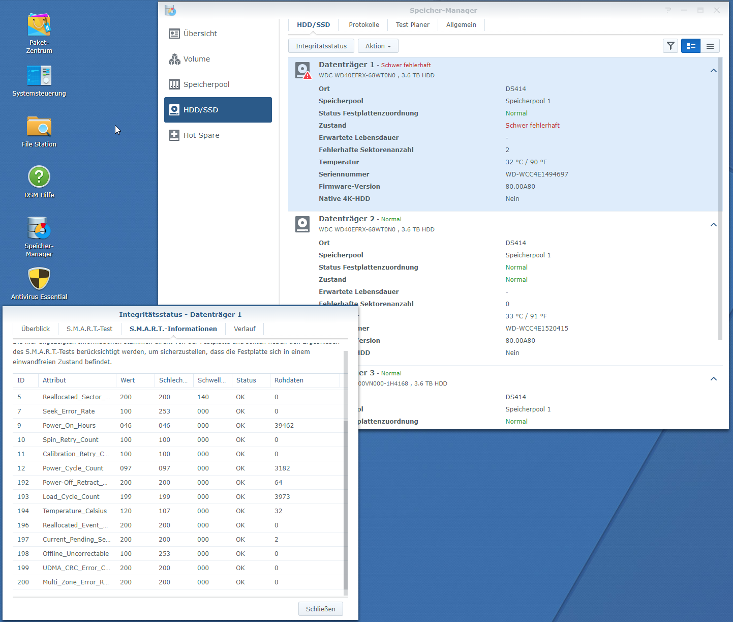

Die HDD in Slot 1 war vor dem Reset vollkommen i.O. und seit dem Reset "Schwer fehlerhaft", mit 2 fehlerhaften Sektoren. Hier mal der SMART-Screenshot:
Kriege ich die fehlerhaften Sektoren irgendwie wieder repariert, dass die Synology nicht mehr meckert? Ich baue die HDD auch ggf. aus und formatiere die am PC einmal neu - bringt das was? Da ich Synology Hybrid Raid mit 1 HDD-Toleranz habe wär's primär zeitlicher Aufwand ohne was aktiv neu einrichten zu müssen.

Also an den S.M.A.R.T. Werten kann ich nicht erkennen warum der Zustand des Datenträger 1 als schwer fehlerhaft eingestuft wird. Kann es sein das sich der Zustand der da fehlerhaft sein soll nicht auf die Hardware, also die Platte selbst, sondern auf die Daten, also das RAID (den Speicherpool 1) bezieht?
das sind die 2 schwebenden Sektoren die den Alarm auslösen, war bei meiner DS114 jedenfalls so. Wurden ganz schnell mehr (innerhalb von 2Tagen über 25) habe sie dann ersetzt.
2 schwebenden Sektoren sollen schon zum Urteil "schwer fehlerhaft" führen? Schwebende Sektoren sind Sektoren deren Daten nicht mehr zur ECC passen die hinter jedem Sektor steht und mit deren Hilfe auch nicht mehr korrigiert werden können. Da die korrekten Daten nicht mehr feststellbar sind, gibt die Platte statt falscher Daten einen Lesefehler als Antwort wenn man versucht diese zu lesen. Das kann auch anderen Gründe als defekte Oberflächen haben, z.B. einen Stromausfall während eines Schreibvorgang der dazu führt, dass eben nicht die ganze Daten plus der neuen ECC geschrieben wurden oder wegen eines Stoßes oder Vibrationen ist der Kopf beim Schreiben aus der Spur gekommen und hat Daten auf der Nachbarspur überschrieben. Auch arbeiten HDDs nicht 100%ig und die Hersteller geben die Fehlerhäufigkeit auch in Form der UBER an, wobei eine UBER von 1:10^14 bedeutet, dass je 10^14 gelesener Bits was etwa 12TB gelesener Daten entspricht, ein Lesefehler und damit schwebender Sektor im Rahmen der Erwartungen liegt.
Die Controller merken sich die schwebenden Sektoren und prüfen die Daten nach dem erneuten Schreiben auf diese Sektoren, dann verschwinden diese einfach oder werden eben durch Reservesektoren ersetzt. Überschreiben die ganze Platte, dann sind die schwebenden Sektoren weg.

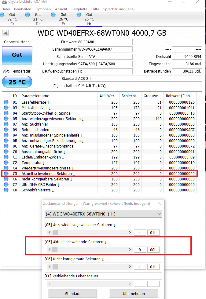

Hier mal ein Screenshot von CrystalDisk:
Der C5 wert war vorher noch Gelb - ich hab dann an dem Schieberegler gespielt und zack - für CrystalDiskInfo ist die HDD wieder in Ordnung... Für das WD-Tool und Synology jedoch trotzdem nicht. Bei der Synology habe ich jetzt sogar das Problem, dass ich die HDD aufgrund dieses "Schweren Fehlers" überhaupt nicht mehr in mein SHR einbinden darf, und ich mir jetzt zwingend eine neue HDD kaufen muss, wenn ich die alte nicht wieder hin kriege.
Das ändert aber nur die Anzeige, nicht aber den Zustand der Platte.
