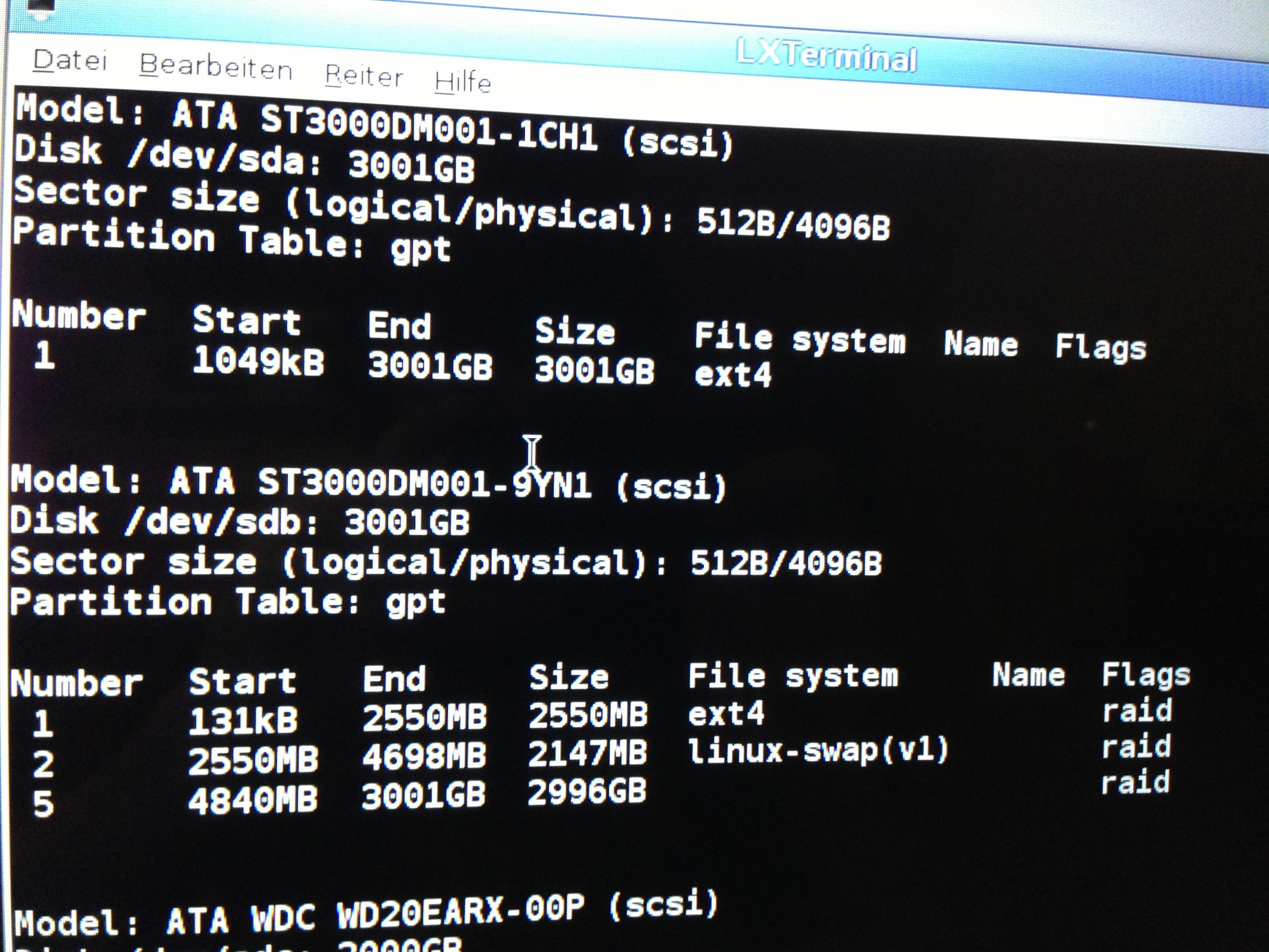

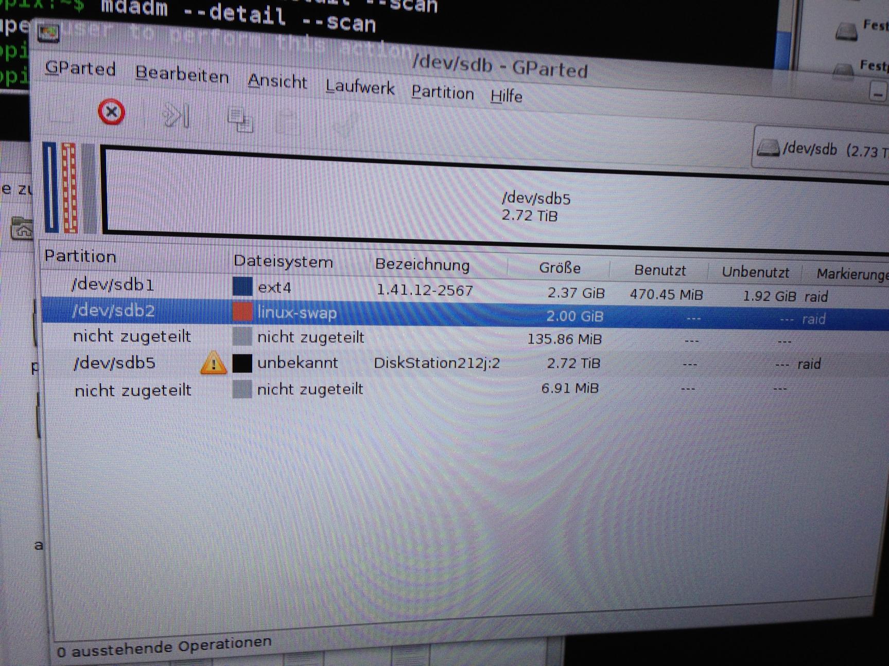

Ich habe vor kurzem die Synology DiskStation DS212j (NAS-Server) verkauft, um auf einen HomeServer umzusteigen.
Jedoch habe ich nun das Problem, dass ich nur eine der zwei Festplatten der Diskstation mounten kann, die andere leider nicht.
In den beigelegten Screenshots sind die Daten der betroffenen HDD vorzufinden. Partitionen werden erkannt, kann diese jedoch nicht mounten.
Kann mir jemand helfen und evtl. Commands geben, mit denen ich die HDD mounten kann?

Die Werte sind nicht gleich, die mountbare ist eine 2TB WesternDigital und die Zweitfestplatte, die erste HDD ist eine 3TB Seagate Barracuda, auf dieser sind auch das Betriebssystem der Synology drauf (Partitionen sind im Screenshot zu sehen).
