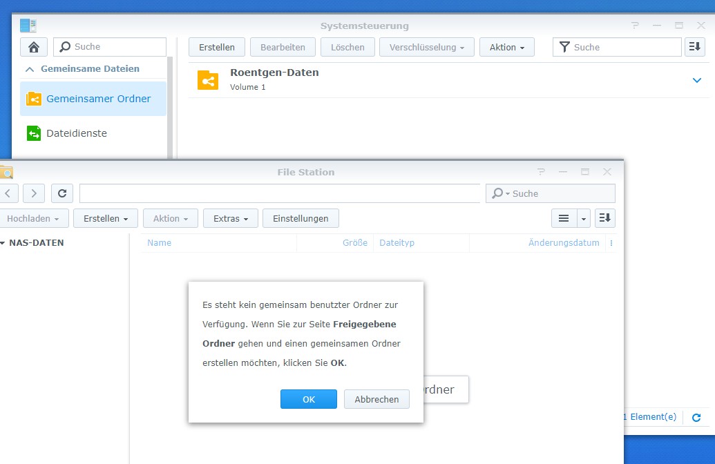

Habe es schlussendlich hinbekommen, aber es gibt Ungereimtheiten.
Was ist der Unterschied, ob ich einen Ordner unter der NAS-Systemsteuerung>Gemeinsamer Ordner>Erstellen erstelle oder über die FileStation? Aktuell ist der Ordner nur unter Systemsteuerung>Gemeinsamer Ordner drinnen. In der FileStation sagt mir das NAS, dass der Ordner nicht da ist (siehe Screenshot)!
Nur so funktioniert allerdings die Passwortabfrage in Windows, wenn ich den Ordner als Netzlaufwerk einbinden möchte! Wenn ich den Ordner über die FileStation erstelle und dann die Berechtigungen nur auf einen von mir erstellten User beschränke, fragt Windows die Anmeldeinfos trotzdem nicht ab und man hat vollen Zugriff auf den Ordner, was sicherheitstechnisch natürlich suboptimal ist!
