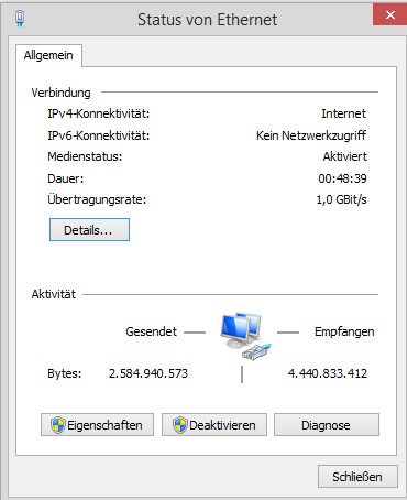

Mein PC ist über PowerLan mit dem Router verbunden. (devolo alles aktuell)
Das Notebook war, wie beschrieben, mit Kabel verbunden. Muss erst nachschauen ob es Gbit unterstützt.

Wenn das Notebook direkt mit dem Router verbunden ist, schau bitte ob du eine 1Gbit bzw. 1000mbit Verbindung hast. Das kannst du unter Systemsteuerung bei deinen Netzwerkverbindungen schauen. Sollte so aussehen: unbenannts9r3g1m0bc.png

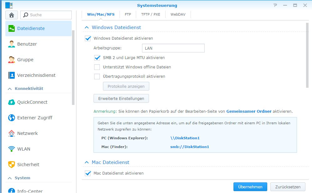

Prinzipiell wenn du die Geschwindigkeit testen willst, nimm nicht einen Internet Browser sondern den Windows Explorer.
Also öffne deine eigenen Dateien und gebe in die Adressleiste folgendes ohne "" ein "//deineIP" oder "//BezeichnungdesNAS". Damit das funktioniert muss im DSM unter der Systemsteuerung/Dateidienste der Windows Dateidienst (Samba oder kurz smb) aktiviert sein. Wenn du dann auf den Server bist einfach per Copy und Paste eine 5GB Testdatei rüberschieben.
Ich erreiche über den DSM Upload auch nicht die sonstigen 110 - 115 MB/Sec Upload die ich über die Sambafreigabe erreiche.
