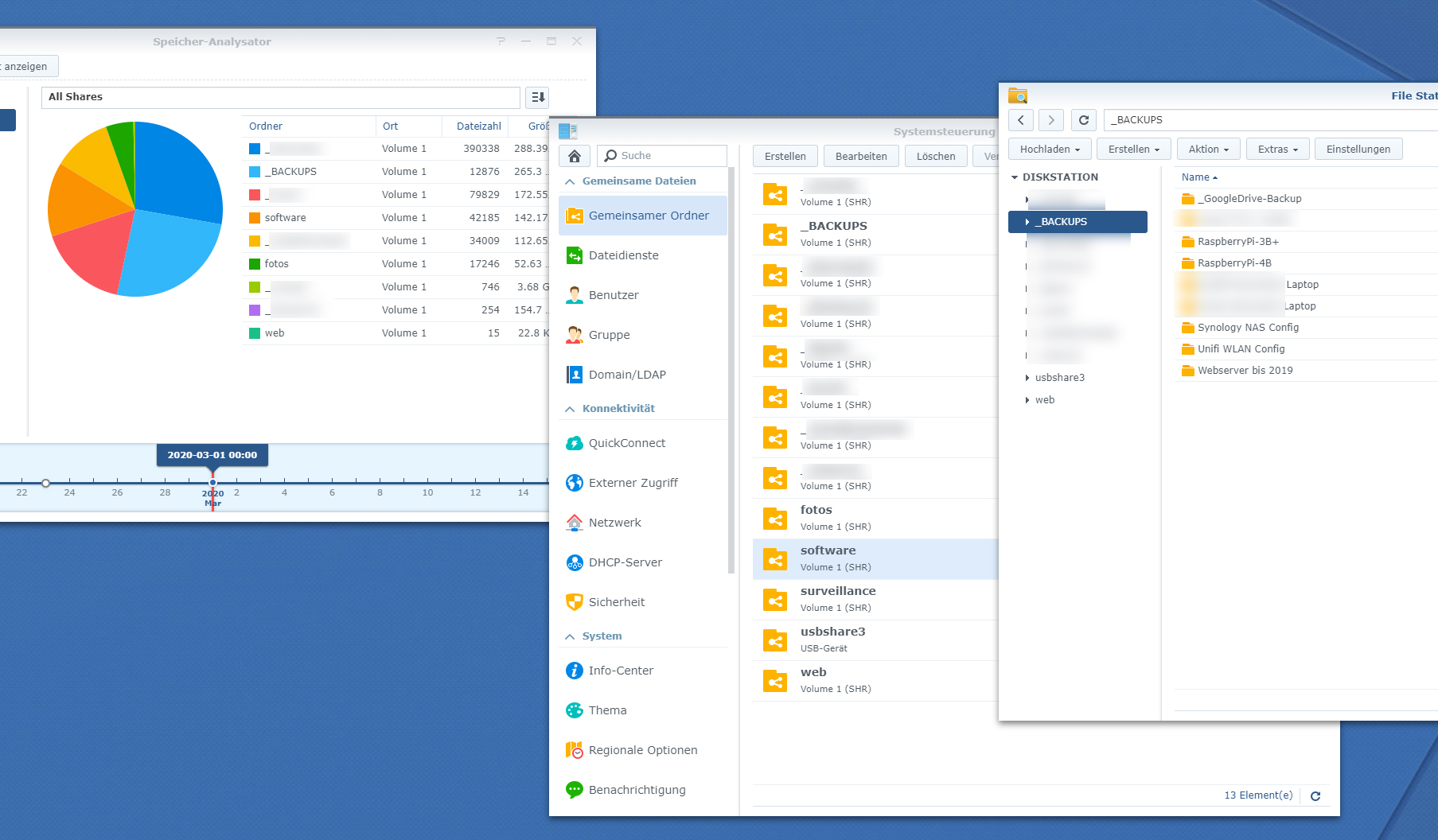

Hallo zusammen!
Meine DS216play macht derzeit ein paar Anstalten, dass einige (gemeinsame) Ordner im Finder/Explorer/File Station nicht mehr aufscheinen. Nachfolgend ein Screenshot:
Laut Speicher-Analysator als auch in den Systemsteuerung sollte es jedoch die Ordner "software", "fotos", "surveillance" geben. In der File Station werden diese jedoch nicht gelistet. Auch von 2 angeschlossenden externen usbshare HDDs wird nur eine angezeigt.
Hat da jemand eine Idee?

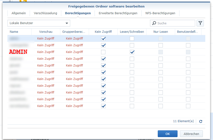

Rechte richtig gesetzt? Du kannst ja auf jeden "Gemeinsamen Ordner" die Zugriffsrechte individuell setzen/einschränken, und je nachdem wie du die gesetzt hast siehst du dann auch die Ordner nicht mehr.
Bin als Administrator eingeloggt.
Trotz richtiger Gruppenberechtigung unter Admin:
Erscheint die Benutzerberechtigung dann so:
Im freigegeben Ordner schaut das noch spannender aus:
