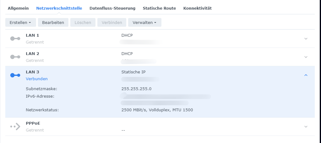

Habe vor kurzem auf die DSM Version 7.2.2 upgedatet und bei mir war ein 2,5 GBit/s Adapter bereits installiert. Mit dem Update habe ich keine Netzwerkanbindung verloren und während des Updates war meine NAS weiterhin über den 2,5 GBit/s Adapter erreichbar. Habe daher nach dem Update nichts nachträglich installieren müssen und das Netzwerk läuft noch genauso gut wie zuvor.

Auch mit 7.2.2 Update 1 von heute läuft hier der Treiber (bei mir 2.18.1-1) problemlos. Das nur zur Info.

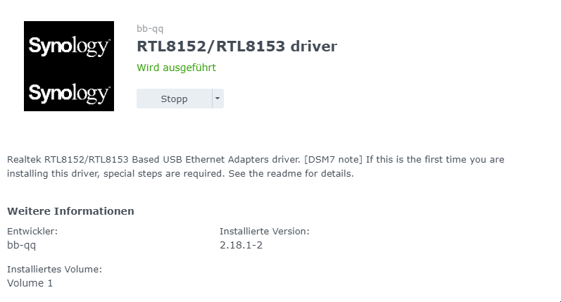

Mir ist durch deinen Beitrag aufgefallen, dass ich noch die Version 2.17.1 installiert hatte. Mittlerweile gibt es für meinen Adapter aber bereits die Version 2.18.1-2. Habe ich soeben aktualisiert und funktioniert anscheint auch gut.

In meinem Fall hat es mit dem aktualisieren ein Fehler gegeben, weshalb ich den alten Treiber deinstalliert habe und dann den neuen installierte. Natürlich gab es dann diese bekannte Fehlermeldung, was dann mittels manuelle Eingabe im Terminal (Putty) behoben wird.
Im Terminal muss folgendes nach dem Installieren ausgeführt werden:
Code:
sudo install -m 4755 -o root -D /var/packages/r8152/target/r8152/spk_su /opt/sbin/spk_su
