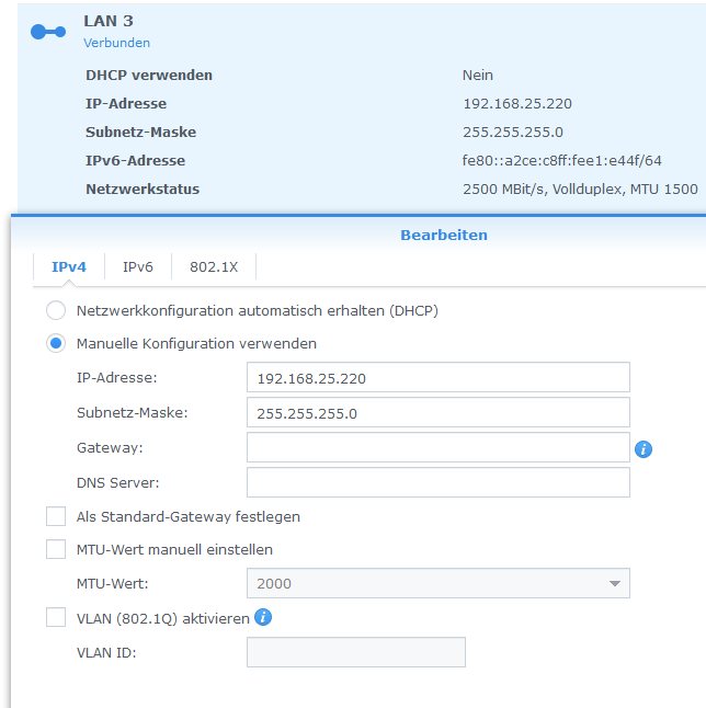

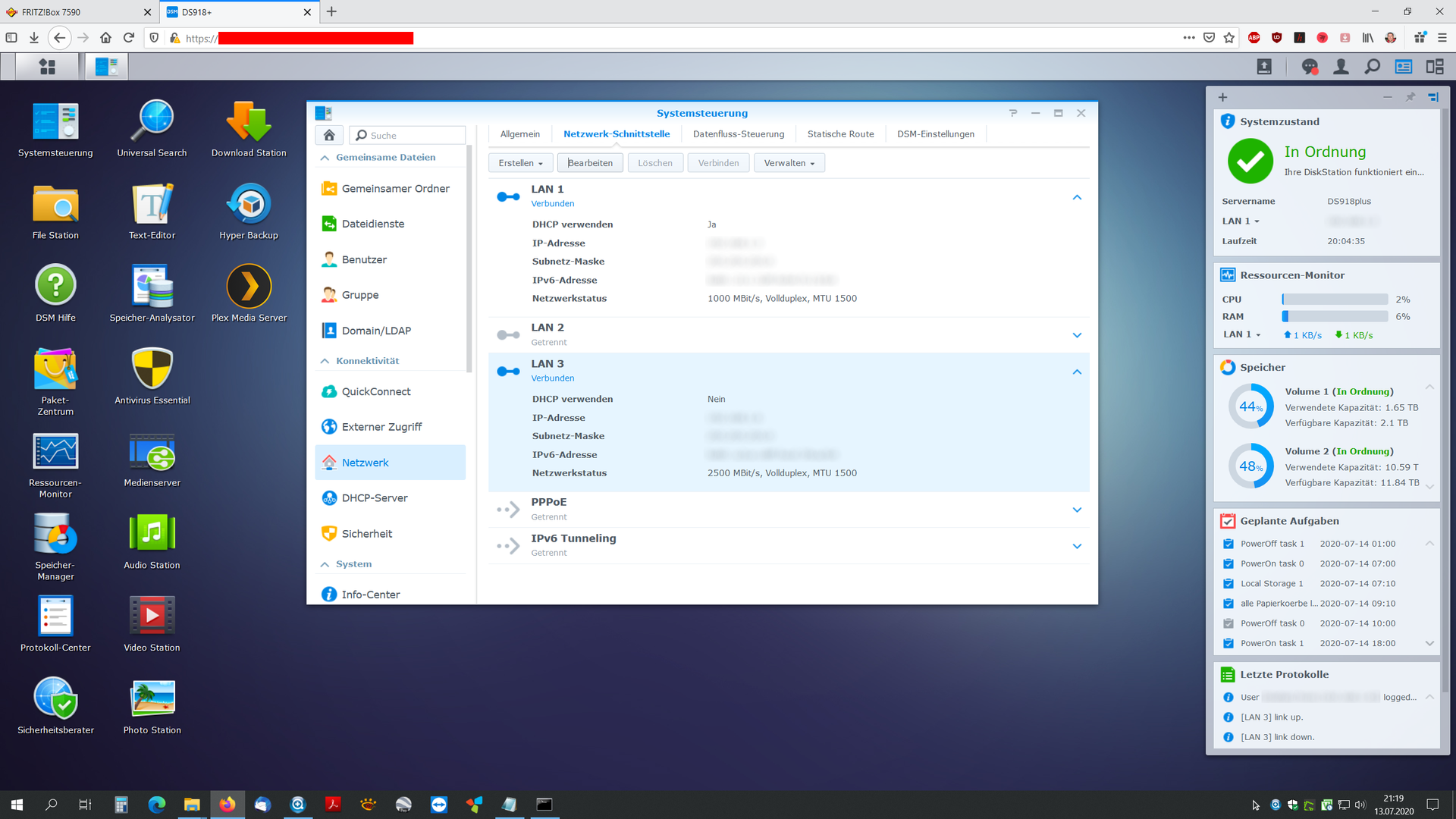

Anhang anzeigen 1094090 Anhang anzeigen 1094089
wollte ich das auch haben. Erstmal nur zwischen Laptop und DS220+, die noch mit DMS 6.2 läuft.
Also direkte zusätzliche Verbindung ohne Switch.
Also hab ich mich rangemacht um das ebenfalls umzusetzen. Es ist, eigentlich relativ simple zu machen.
Alle notwendigen Informationen findet man gut aufbereitet in dem YT Video von CLP.
Wichtig ist, dass man, anders als ich 🤦‍♂️, auch den/die richtigen Adapter mit Realtek 8152 oder kompatibelem Chip besorgt.
Der erste Versuch mit Rivet Networks Killer 2.5 blah, die schön günstig sind, schlug leider fehl.
Nach der Freigabe der nun doch erhöhten Mittel durch die heimische Rechnungshofvorsitzende konnten dann aber die gleichen Adapter besorgt werden wie die, die auch oben in dem Foto zu sehen sind.
Die DSen benötigen für den Betrieb den entsprechenen Treiber aus dem Gitub Repository. Wie im YT Video beschrieben, runterladen und über den Paketmanager installieren. Beim aussuchen des Treibers auf den CPU Typ der DS achten. Bei meiner DS220+, findet man den im Synology-Wiki in dem man auf den Link des CPU-Models klickt. "Gemini Lake Refresch" also. Im Github auf der rechten Seite auf "Releases" klicken, dann findet man unten in der List die unterstützen Modelle. Bei mir hat es halt der Geminilake getan. Wie ich gerade bemerke, scheint das "refresh" glücklicherweise völlig wurscht zu sein.....
Auf SSH Ebene kann man dann per lsusb prüfen, ob der Adapter erkannt wurde, und ob die USB Geschwindigkeit auch USB 3.x entspricht. Der USB-Adapter wurde von der DS220+ wunderbar als eth2 erkannt, dann muß man einmal per SSH dem Adapter eine Netwerkadresse und Netzwerkmaske setzen (alles im Video erklärt), und danach ist der Netzwerkadapter auch über die normale DSM Oberfläche administrierbar.
Bei der Lösung ohne Switch erstellt man einfach ein weiteres, paralleles Netzwerk. Ich habe 192.168.25.x gewählt, entsprechende Netzwerkmaske 255.255.255.0. Gateway und DNS werden in diesem Fall einfach frei gelassen.
Ich habe danach meine Freigabe Links neu erstellt, in dem ich explizit im Explorer \\192.168.25.220\ (die DS) geöffnet habe, und dann halt die Netzwerkfreigaben mit Laufwerksbuchstaben verbunden habe. ABER! Ich vemute, dass das u.U. überhaupt nicht notwendig ist. Denn, wenn ich die DS über ihren Netzwernamen anspreche, dann geht der Traffic auch immer über die 2.5Gb Verbindung. Windows wählt da wohl schon automatisch die schnellste bestehende Verbindung aus.

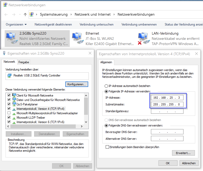

DS
PC Einstellung
Hoffe es hilft...
Grüüße

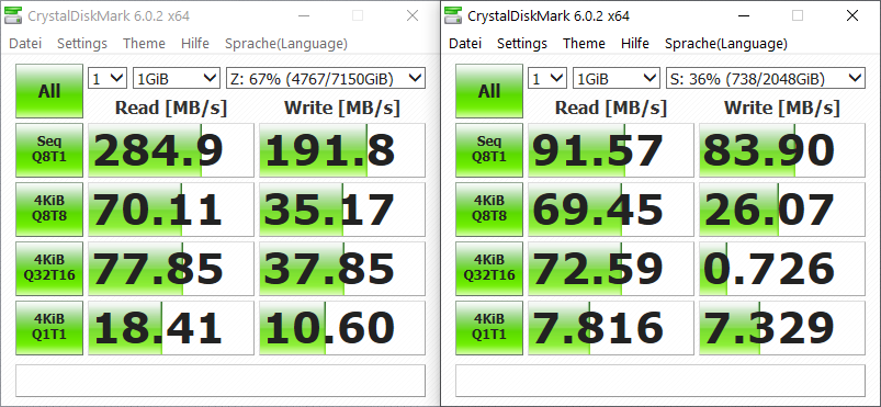

Ich hab hier gerade mal einen Speed Test der Leitung gemacht. Dazu habe ich an die DS220+ noch eine USB3 SSD gehängt, mit ext4 formatiert, und ein paar größere Dateien von der Laptop-SSD zur DS-SSD geschoben.
Nicht schlecht Herr Specht! Die Windowsize ist mittlerweile auf 9000 gestellt.
Grüüße

Links per 2,5 Gbit (Netzlaufwerk), rechts per 1 Gbit (iSCSI)

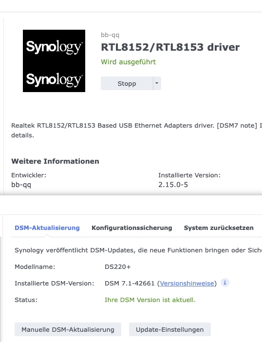

Funktioniert auch nach den neusten Update noch.
Auch mit 7.1-42661 Update 2 problemlos.
