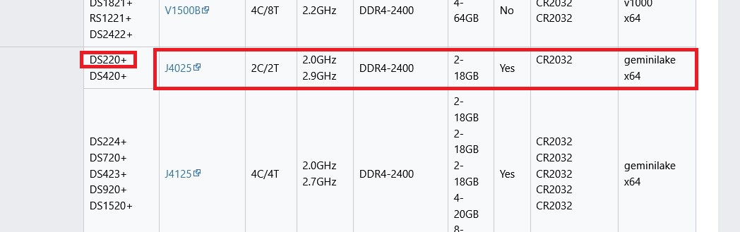

Hallo, gibt es aktuell Empfehlungen bezüglich eines USB-Adapters mit einer DS220+? Auf meiner NAS lauft auch ein aktueller OS.
Version: 7.2.1-69057 Update 5
CPU Intel Celeron J4025 2-Core 2,0 GHz, Turbo bis 2,9 GHz

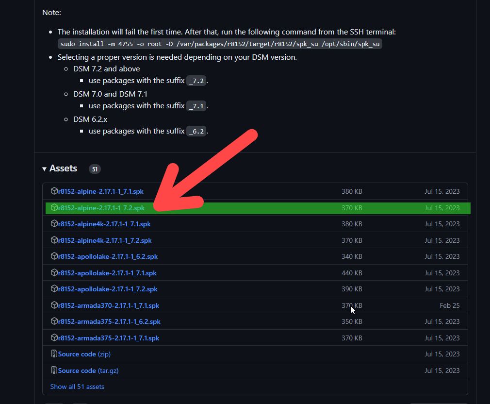

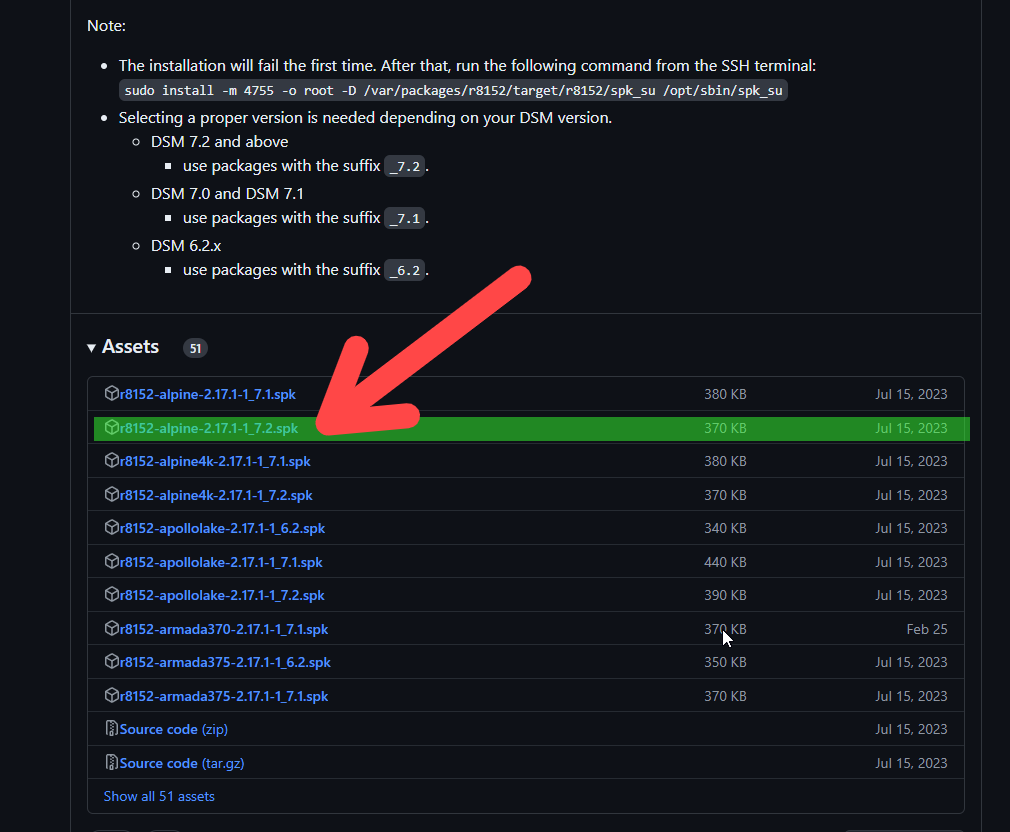

Noch eine Frage bezüglich des Treibers, bezüglich meiner DS 220+.
Habe diesen schon vorab heruntergeladen.
Quelle: https://github.com/bb-qq/r8152/releases
Ist der mit dem "UGREEN USB C 2.5G LAN Adapter Ethernet Adapter" korrekt? Denn bezüglich der DS-Version: 7.2.1 sind mehrere Treiber gelistet.
Ich hab den von Club3D 2.5Gb Netzadapter. Probier es mit dem Ugreen aus, wenn es nicht funzt geht der halt zurück....
Reaktionen: LiniXXus
Super, vielen Dank. :)
Werde morgen alles bekommen und dann gebe ich Bescheid, ob es geklappt hat.

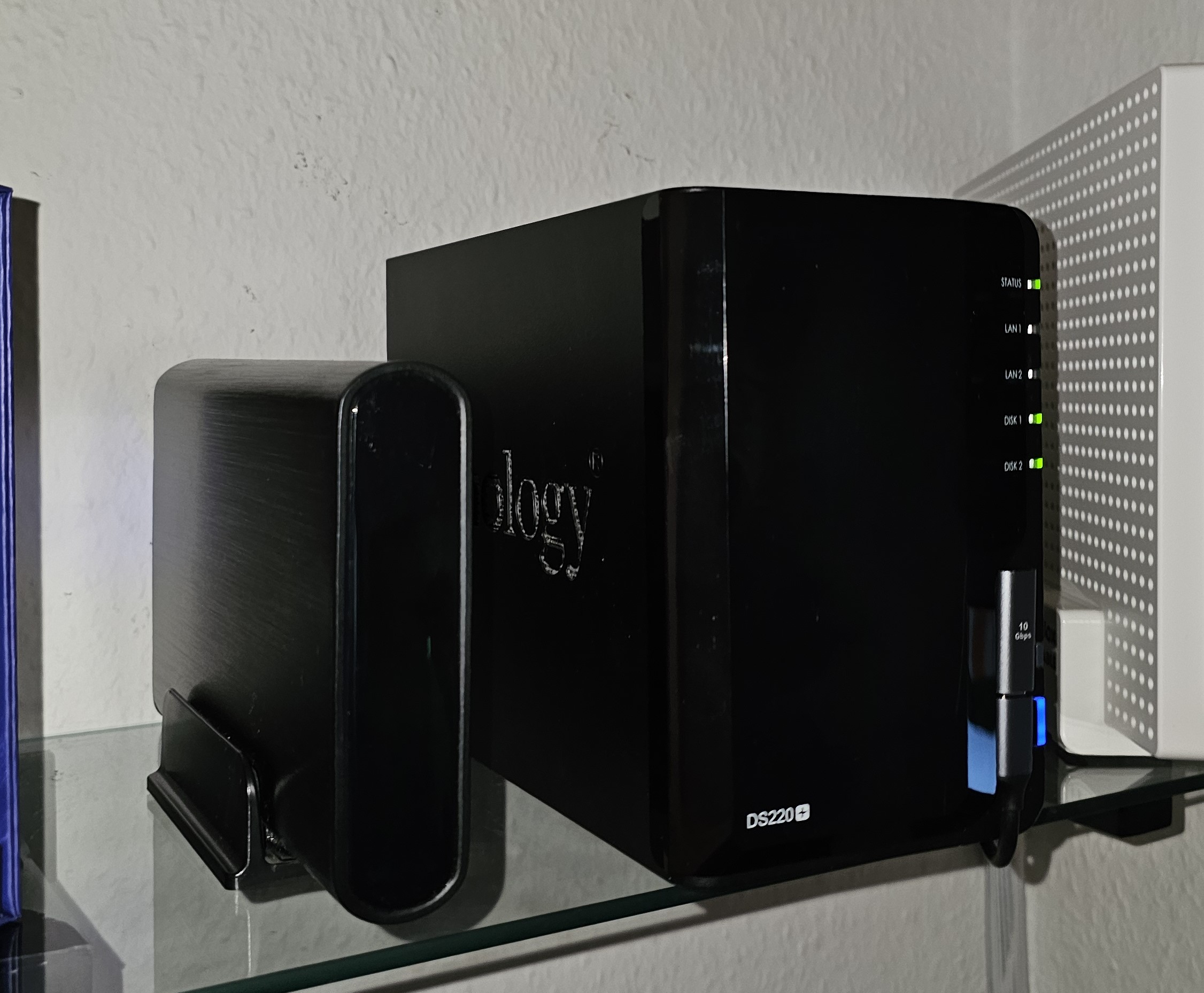

Laut Amazon Bewertung hat jemand meinen bestellten Adapter mit der Synology NAS DS218+ am Laufen.

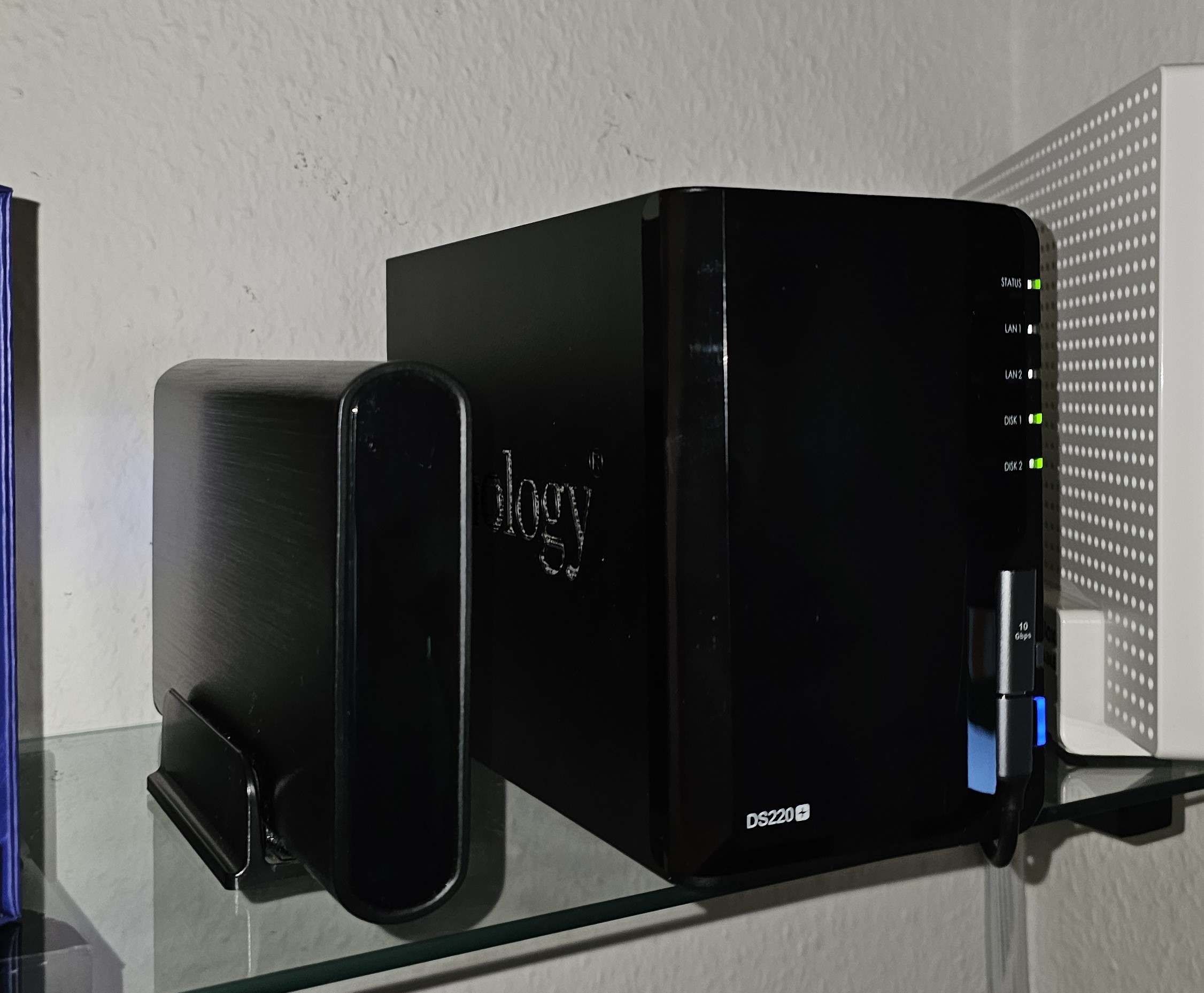

Habe mir für die NAS (USB-Anschluss vorne) noch diesen Adapter dazu bestellt, dann lasse ich das Kabel nach unten hin wegführen.

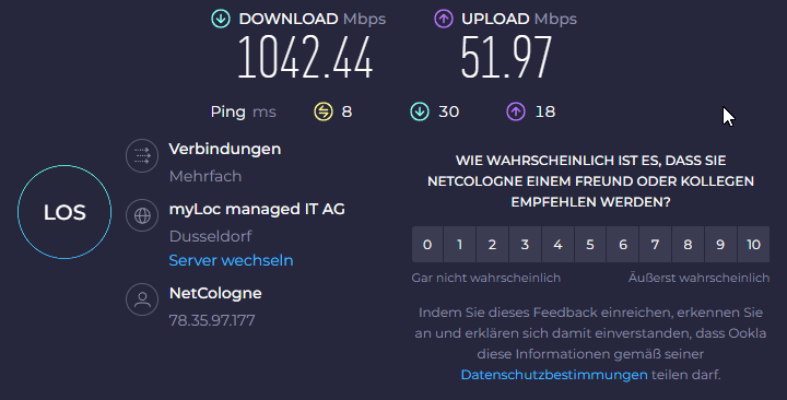

PS: Habe heute auch ein gutes Angebot bezüglich einer 1000 MBit/s Bandbreite bekommen und auch angenommen.

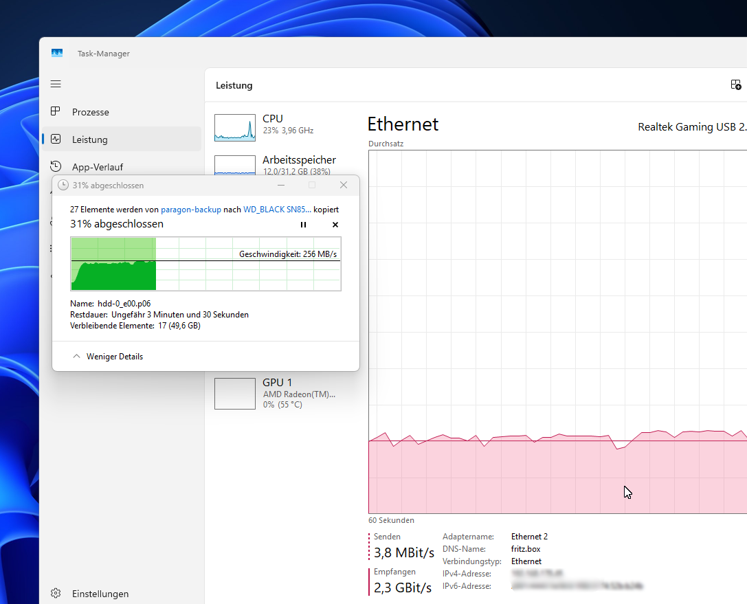

So mein zweites Netzwerk ist fertig und mit zwei Rechner konnte ich 200 MB/s und höher erreichen.
Spitzenwerte lagen sogar bei 250 - 270 MB/s
Hat daher alles gut geklappt. 👍

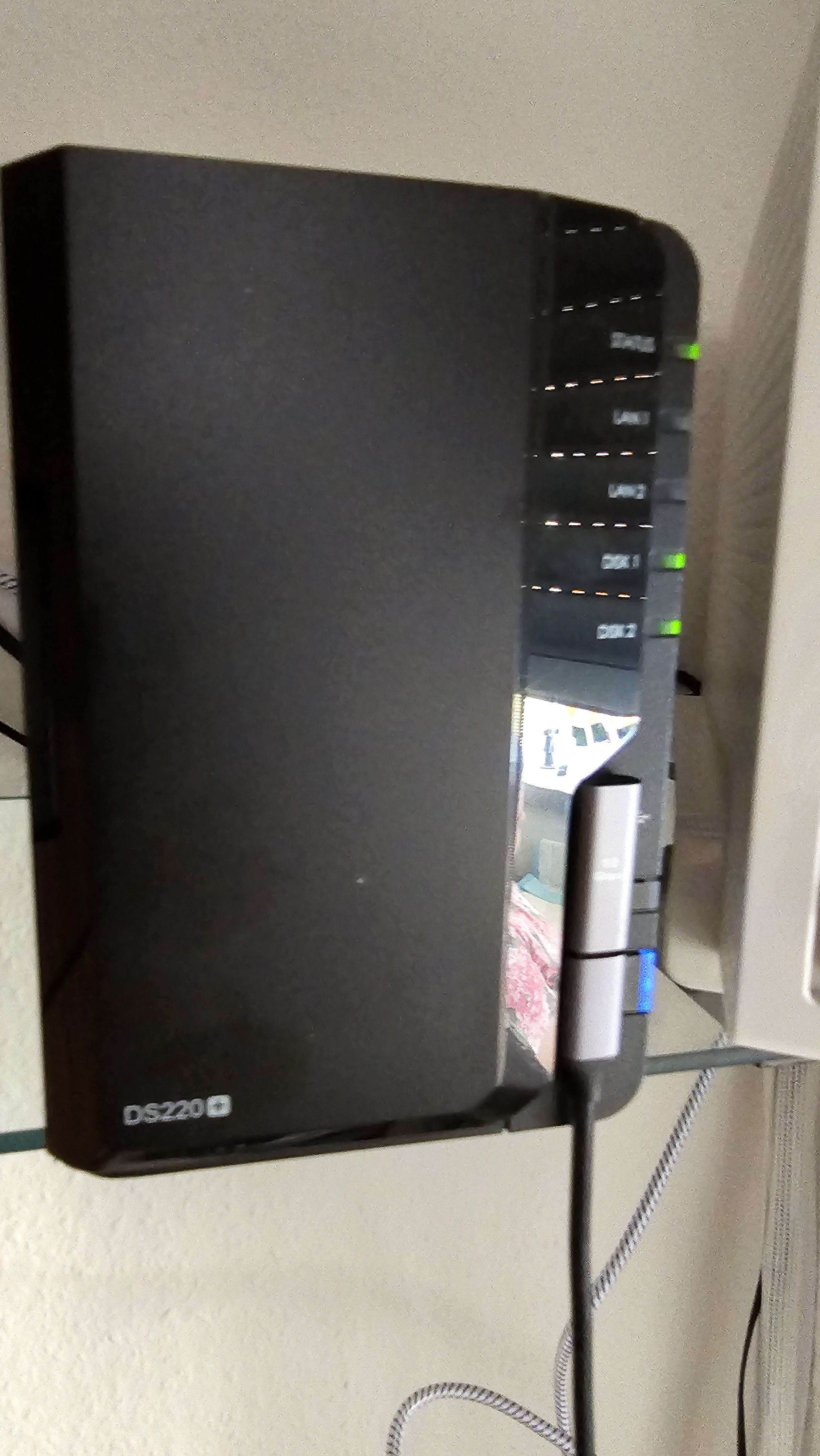

Hier nochmal, wie es mit dem abgewinkeltem USB-C Adapter aussieht.
Danke nochmals für die gute und schnelle Hilfe. :)
