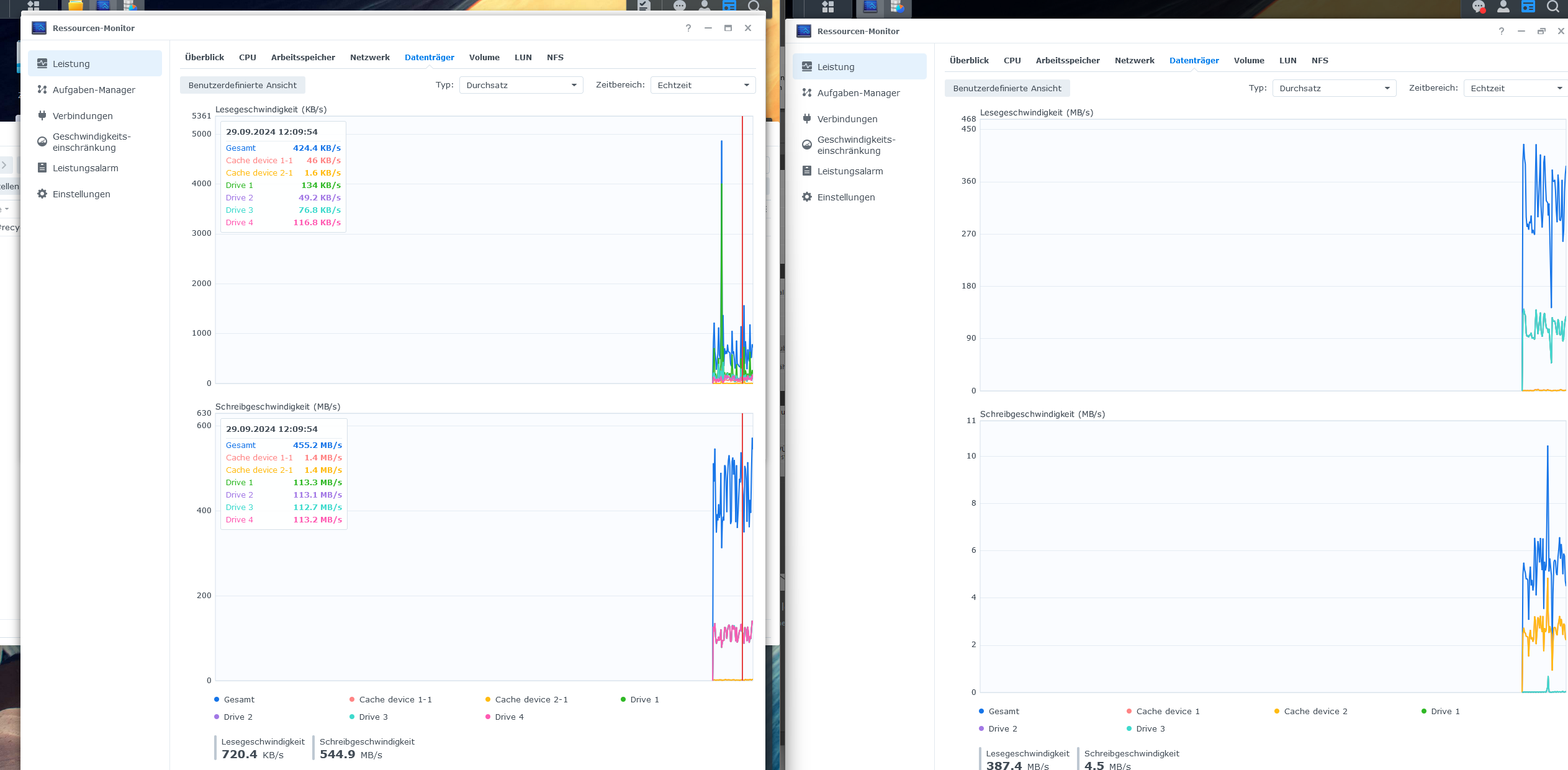

Edit
Setup:
NAS 1: AMD Ryzen 5 Pro 5650G, 32 GB ECC RAM 3200, 2x WD RED SN700 1 TB als Cache, 2x Toshiba MG10ACA 20 TB, 1x Toshiba MG10AFA22 TB im SHR1 RAID (Parität vgleichbar mit RAID5), Asus C100XG 10 GbE Netzwerkkarte. DSM 7.2.2
NAS 2: Intel Xeon 1220v5, 8 GB ECC RAM 2133, 2x Seagate Ironwolf 510 960 GB als Cache, 4x Toshiba MG09ACA 18 TB im SHR1 RAID (Parität vgleichbar mit RAID5), Asus C100XG 10 GbE Netzwerkkarte, DSM 7.2.1-69057 Update 5.
Dazwischen ein 10 GbE Switch von Mikrotik.
Es werden HDD Images übertragen, also große 100 GB große Files, per SMB.
Links NAS 2, rechts NAS 1.
Was sieht man?
1. Der Cache bring hier bei einer NAS zu NAS Übertragung praktisch nichts.
2. NAS 1, von dem gelesen wird, limitiert
3. NAS 2 schreibt jede HDD gleich.
Ergebnis:
Aussage aus dem Link von Banned ist Quark. -> Jede HDD im schreibenden NAS beteiligt sich im gleichen Umfang, Paritätsraid ist schneller - auch beim Schreiben.
Reaktionen: Banned
Ja, sieht wohl so aus. Wobei der Schreibwert natürlich brutto ist, von dem dann u.a. das Schreiben der Parität und der Prüfsummen abzuziehen ist; denn wenn von NAS1 ~387 MB/s gelesen werden, kann NAS2 logischerweise nicht mehr davon pro Sekunde schreiben.
Hier wäre dann die Frage, wie viel MB/s genau für Metadaten draufgehen von den ~545 MB/s von NAS2. Das wird man wohl nicht so einfach ermitteln können.
Schön zu sehen, wie viel bzw. wenig der Cache bringt. Danke für das Testen. :)

@Banned Nee, das geht leider nicht, so einfach herauszurechnen, Wobei ich grob bei 4 HDDs und bei allen gleicher Schreibrate am NAS2 etwa 1/4 für die Meta-/Paritätsdaten drauf gehen dürften. Oder 1/3 der Leserate des NAS 1 drauf zu rechnen wäre. Also grob 390 MVB/s lesend + 1/3*390 MB/s = 520 MB/s, was sehr nah an die 540 MB kommt.
Dazu wird ja nur Sekündlich der Wert genommen und das nicht synchron, also das eine Volume kann gerade etwas schneller oder langsamer angezeigt werden als das am anderen NAS. weil der Wert ne halbe Sekunde älter ist oder so.
Edit: Kam wohl nicht deutlich genug rüber, deshalb noch mal fett oben rein editiert. Was jucken da ne ungenauigkeit, die auf die Metadaten anzurechnen sind, ob da 10 oder 35 MB/s von (also 2-7 % der GEsamtschreibrate) nun auf Metadaten gehen oder nicht, ist doch wayne? Die Fallen so oder so an.

Wobei ich grob bei 4 HDDs und bei allen gleicher Schreibrate etwa 1/4 für die Meta-/Paritätsdaten drauf gehen dürften. Oder 1/3 des NAS 1 drauf zu rechnen wäre. Also grob 390 MVB/s lesend + 1/3 = 520 MB/s, was sehr nah an die 540 MB kommt.
Es dürfte etwas mehr als 1/4 sein, denn dieses geht doch schon für das Schreiben der Parität drauf (was jeweils eine HDD macht), und da kommt dann noch die Prüfsumme für jeden geschriebenen Block auf jeder HDD dazu.

Wie du schon selbst erfasst hast, kann man grob aus Schreibrate minus Leserate die Pairäts- und Metadatenrate ableiten. Nimmt man die geschätzt Parität da raus, bleiben irgendow 2,3,4 % der Schreibrate für Metadaten hängen.
Ich weiß jetzt nicht, worauf du damit hinaus wilst..... Die Leserate wird auf jeden Fall weggeschrieben....
