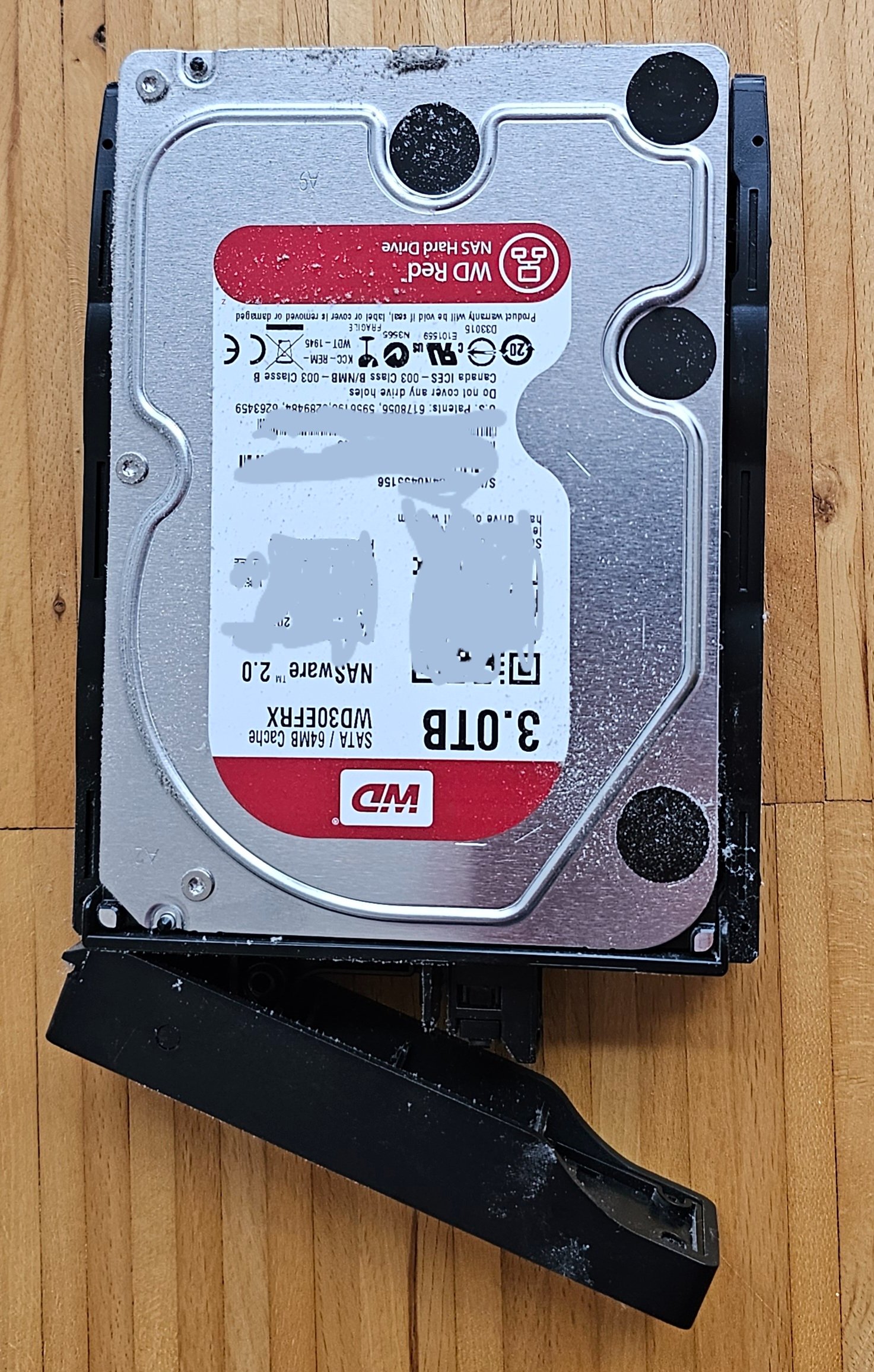

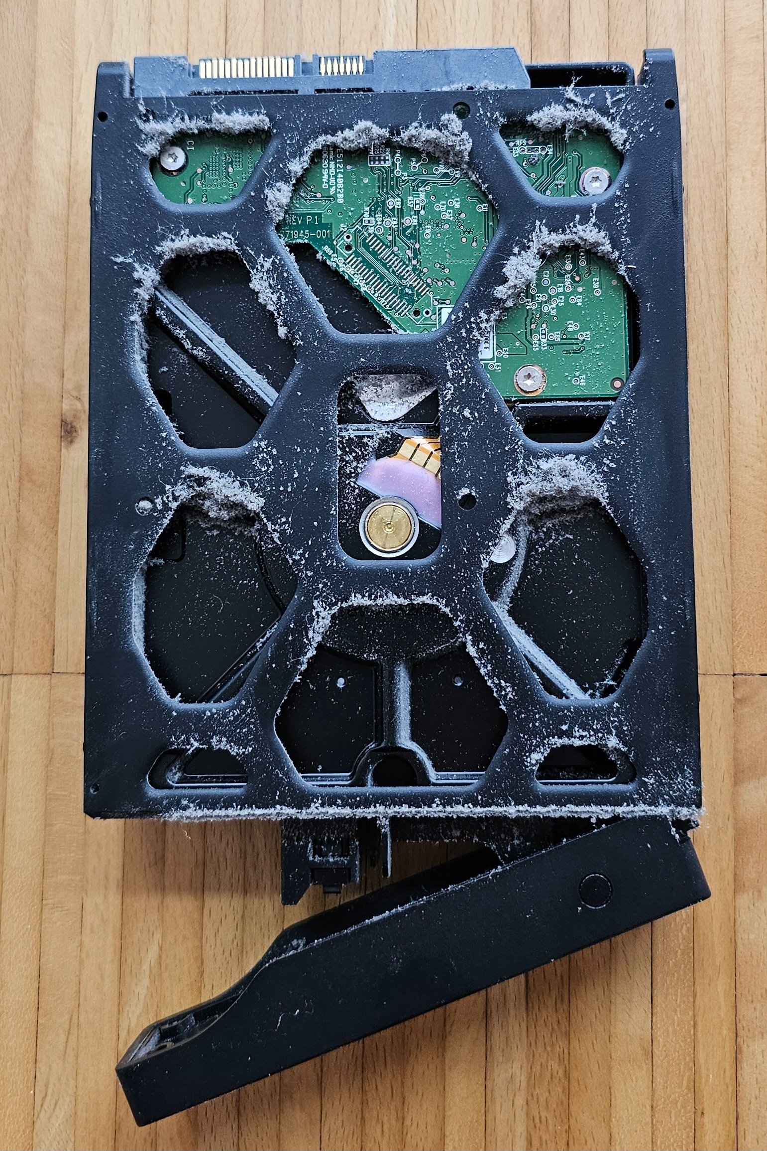

Das erste mal, das ich meine Festplatten überhaupt draussen hatte. Ganz schön Staub drauf. Habe die dazumal fix fertig eingebaut gekauft.
Jeder gut sortierte Haushalt besitzt eine Luftkompressor :) Lüfter blockieren und die Ausblaspistole ins NAS reinhalten (natürlich im Freien)
