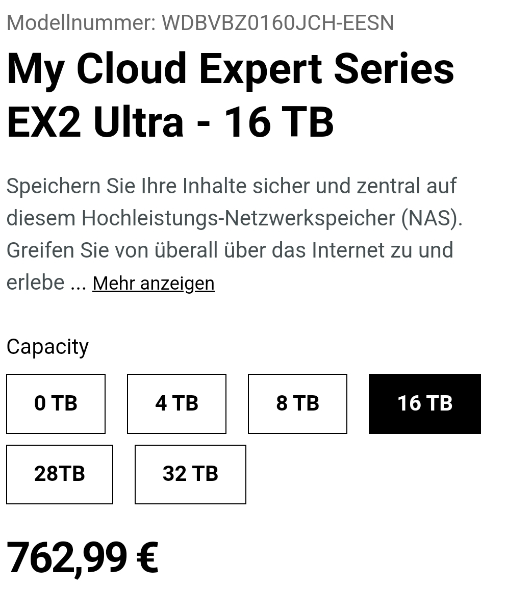

jabberwalky schrieb:
Ne, die, die ich gezeigt habe ist ein 2Baysystem.
Banned schrieb:
Also die scheinen zwei 8TB drinnen zu haben:
Alles klar dann aber als RAID 0 oder JBOD ergo keine Redundanz. Wusste doch, dass da etwas bei WD war/ist. Sind also real 8 TB Kapazität.

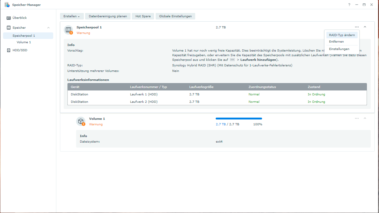

Ansonsten war oben von RAID1 die Rede, jetzt ist es (vielleicht) SHR ... je nach Grösse der alten und der neuen Platten, und der Komplexität der vorherigen Einrichtung mag es einfacher und sauberer sein, die DS mit den neuen Platten neu aufzusetzen und das Backup zurückzuspielen.

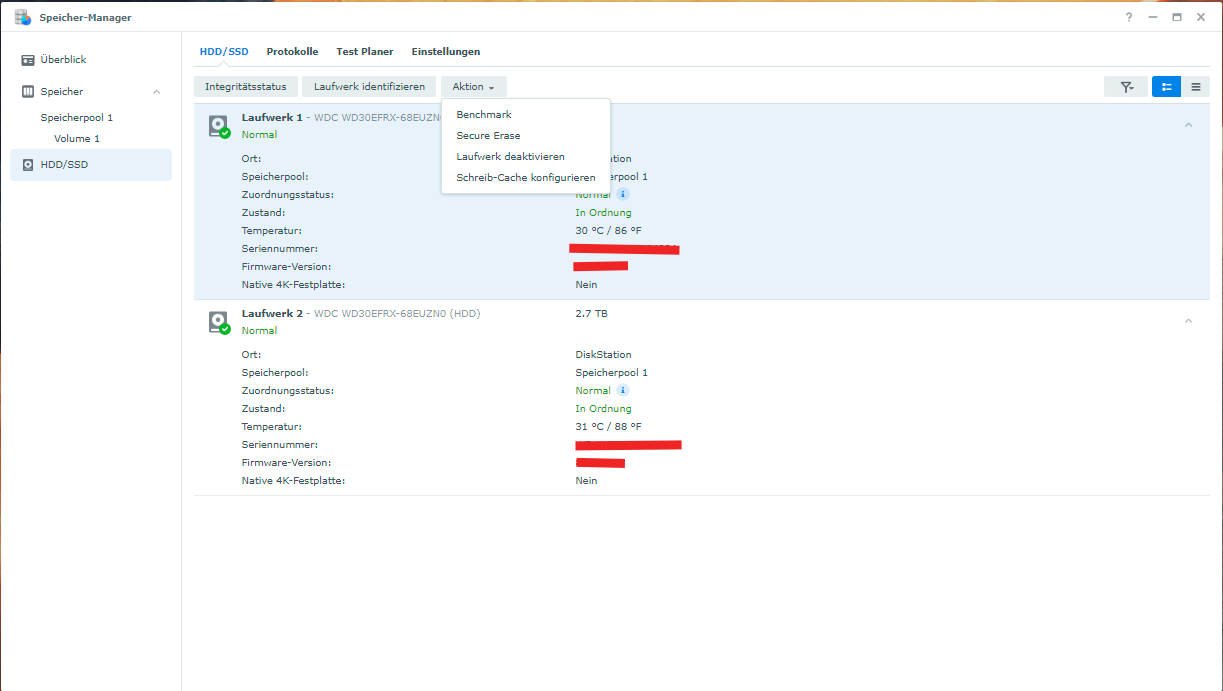

Nein, ich wollte mal auf Raid 1 wechseln. Ich habe aber wohl dazumals SHR aufgesetzt (sieht man auch im Screenshot). So wie es mir dazumals vorgeschlagen wurde.
Leider gibt es bei mir denn Punkt "Laufwerk deaktivieren" nicht.
Ich weiß leider auch nicht genau was passieren würde, wenn ich auf entfernen gehe...
Update: Habe das "Laufwerk deaktivieren" gefunden. Das ist unter den einzelnen HDD's zu finden.
@ropf Das ist es doch was du meinstest oder?
Ist es egal welche Platte ich als erste tausche? Oder gibt es da eine wichtige Reihenfolge?
