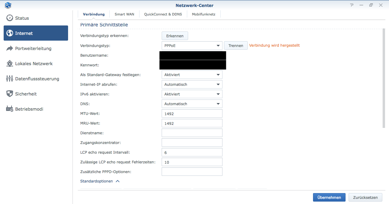

Das hier ist die Konfiguration:

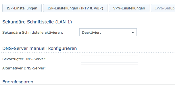

Die erweiterten Optionen sind auf dem Bild schon ausgeklappt.

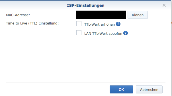

Das hier ist noch darunter:
Die ISP- und IPv6-Einstellungen habe ich schon durchgeschaut, wusste allerdings nicht, was ich eintragen sollte.
Die eingetragene Adresse kam, als ich "klonen" gedrückt habe.

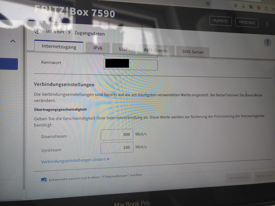

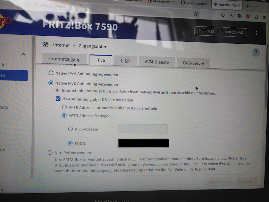

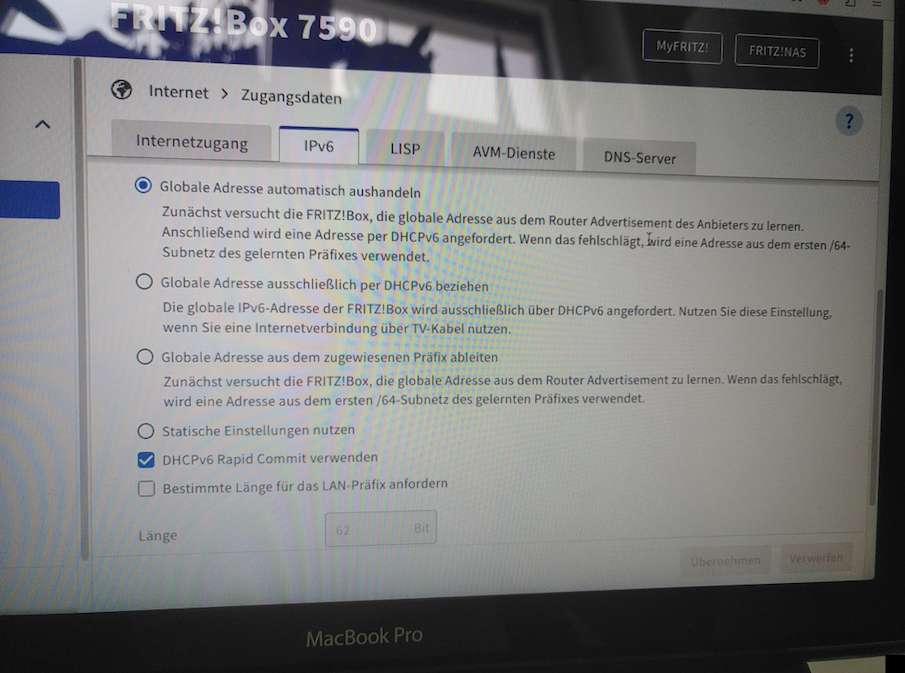

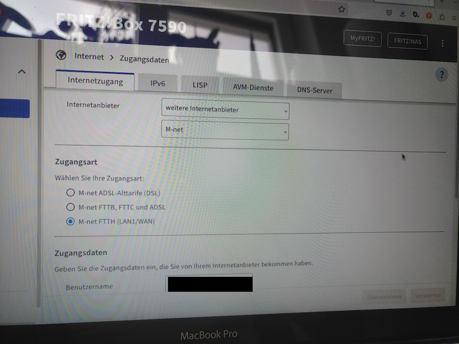

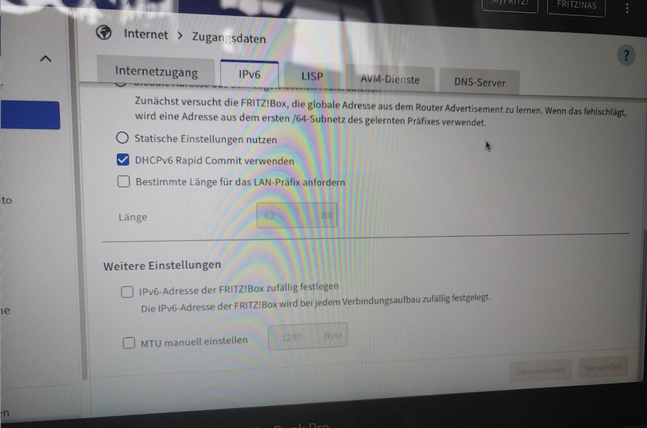

Das hier wären noch die Einstellungen der FritzBox, falls die immer noch wichtig sind:
Christian1297 schrieb:
Jetzt ja. Internet habe ich zwar immernoch nicht, aber bei PPPoE steht jetzt auch, dass es verbunden ist.
Jetzt ist auch der "IPv6-Setup"-Knopf nicht mehr ausgegraut.
Und im Info-Bereich steht bei IPv6 jetzt "Begrenzte Verbindung" anstatt "Getrennt".

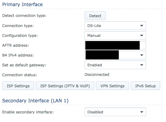

Hast du schon gefunden wo du im Synology das AFTR Gateway konfigurierst? Eventuell auch mal das Interface auf Englisch stellen. Vielleicht versteht man dann eher was mit Dienstname und Zugangskonzentrator gemeint ist.

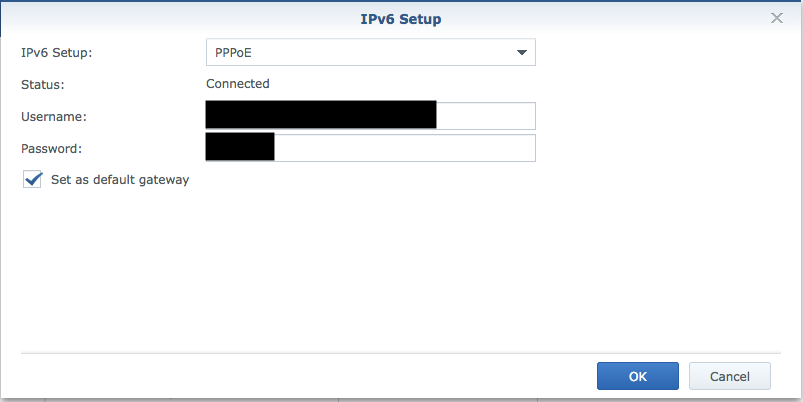

Ich kann AFTR einstellen, wenn ich DS-Lite als Verbindugstyp ausähle. Hab ich gerade gemacht und die Daten aus dem PDF eingetragen. Wenn ich aber auf "anwenden" klicke, lädt es kurz und dann kommt eine Fehlermeldung, dass keine IPv6 Adresse verügbar ist.
Das sind jetzt meine Einstellungen:

stell mal bei "IPv6 Setup" -> "Auto" ein ggf. mal auf "DHCPv6" mit einem /56 Prefix.
Mal sehen, ob der Synology Router mit der M-net Spezialtiät klarkommt, dass es keine dedizierte IPv6 WAN Adresse gibt, sondern sich der Router diese aus dem /56 Prefix generieren muss.

Ich habe mal geschaut und unter "IPv6 Setup" gibt es nur "DHCPv6-PD". Einen Prefix kann man da nicht einstellen, der ist ausgegraut. Wenn ich in dem "IPv6 Setup"-Fenster auf "OK" klicke, passt alles, wenn ich dann aber im "Internet"-Menü auf "anwenden" klicke, sagt er, dass "das Speichern fehlgeschlagen" ist.

@Egaaal: Puh, jetzt wird's tricky :/ Kannst bei IPv6 nochmals PPPoE mit deinen Zugangsdaten einstellen und dann prüfen, ob du https://ipv6.google.com/ aufrufen kannst?
Falls ja, würde schonmal die IPv6 Konnektivität stehen. Ein "Notnagel" für die IPv4 Konnektivität wäre noch die IPv4-Option. Die kostet aber - je nach Tarif - 4,90 € / Monat Aufpreis.

Nein, Ich kann https://ipv6.google.com/ nicht aufrufen.

Egaaal schrieb:
Schade :/ Siehst du im Synology Router irgendwo eine IPv6 Adresse, wen die PPPoE Einwahl erfolgreich war?
