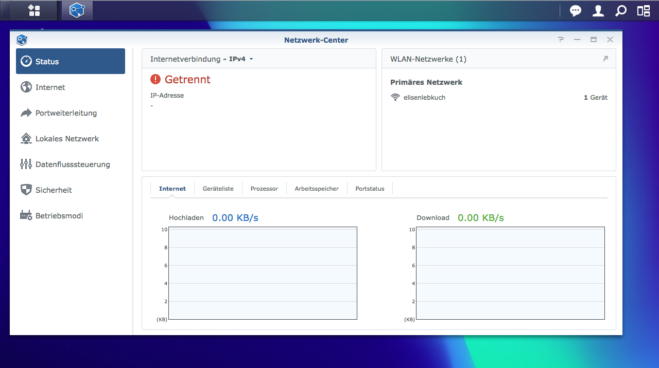

Ich habe mir vor kurzem einen Synology RT6600ax Router gekauft, um die von meinem Internetanbieter (M-net) zur Verfügung gestellte Fritzbox zu ersetzen.
Nun habe ich das Problem, dass ich sie mit den angegebenen Zugansdaten nicht ins Netz kriege. Mein Zugang ist Glasfaser mit einem Huawei Echolife EG8012H5 ONT. Ich habe bisher eine Verbindung über DS-Lite und PPPoE ausprobiert. Bei DS-Lite ging es einfach nicht und bei PPPoE steht, wenn ich versuche eine Verbindung aufzubauen, dass die Verbindung augebaut wird, allerdings bleibt das auch so und es ist letztendlich nie verbunden, egal wie lange ich warte.

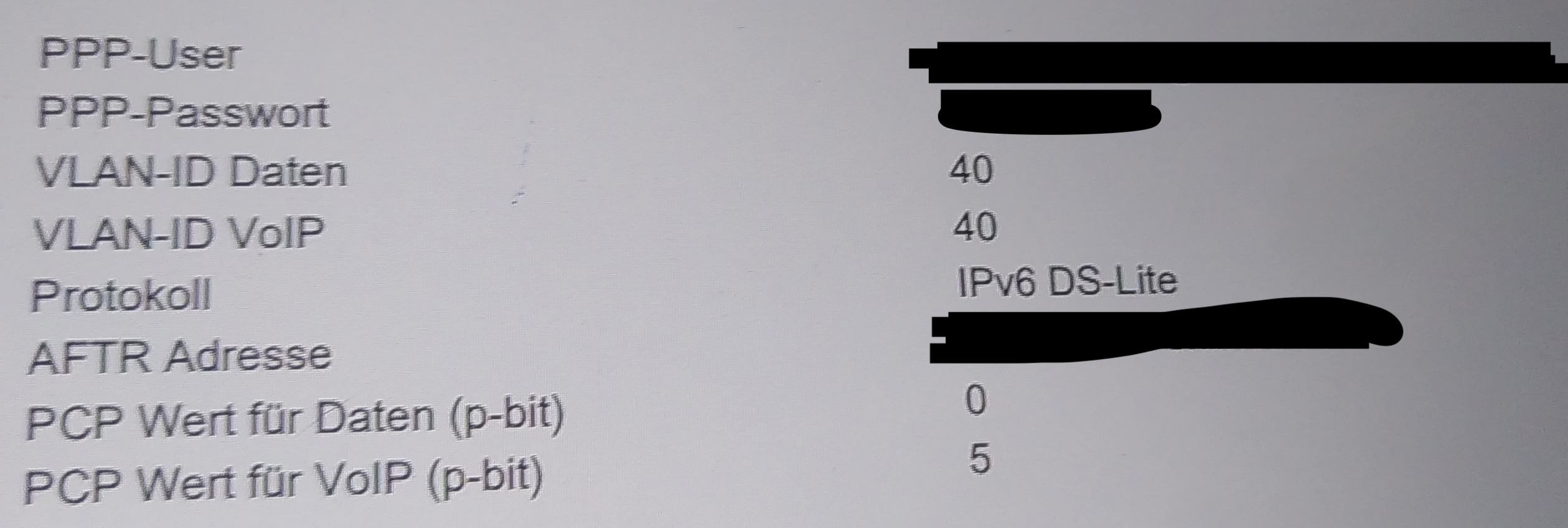

Die Konfiguration habe ich als PDF.
Dann zeig uns mal die relevanten Punkte, entsprechend ohne die persönliche Kennungen, und dazu Screenshots deiner Konfiguration im Router. Vielleicht versteckt sich da irgendwo der Fehler.

Am besten dann einfach alles drei. Also den Soll-Zustand laut PDF, das was in der FRITZ!Box aktuell funktioniert und das was du im Synology versucht hast einzustellen.
Reaktionen: Egaaal
Egaaal schrieb:
Außerdem kann man beim Synology (soweit ich bisher gesehen habe) nur eins der beiden auswählen, nocht beide gleichzeitig.
Dann kannst du den Router mit deinem jetzigen Anschluss nicht benutzen oder musst einen Weg finden, wie es sich doch einstellen lässt.
... reicht nicht, denn die Fritz!Box versucht womöglich mehrere VLANs durchzuprobieren und stößt dann auf das Notwendige, so klug wird der Synology Router nicht sein.
Zur korrekten Einrichtung braucht man entweder die vollständige Schnittstellenbeschreibung des Anbieters, die auch genau stimmen muss, oder weiß auswendig, was eingestellt werden muss. Die Fritz!Box nimmt einem da viel Arbeit ab und reicht alleine nicht als Hinweis, was an einem anderen Router eingestellt werden muss.
