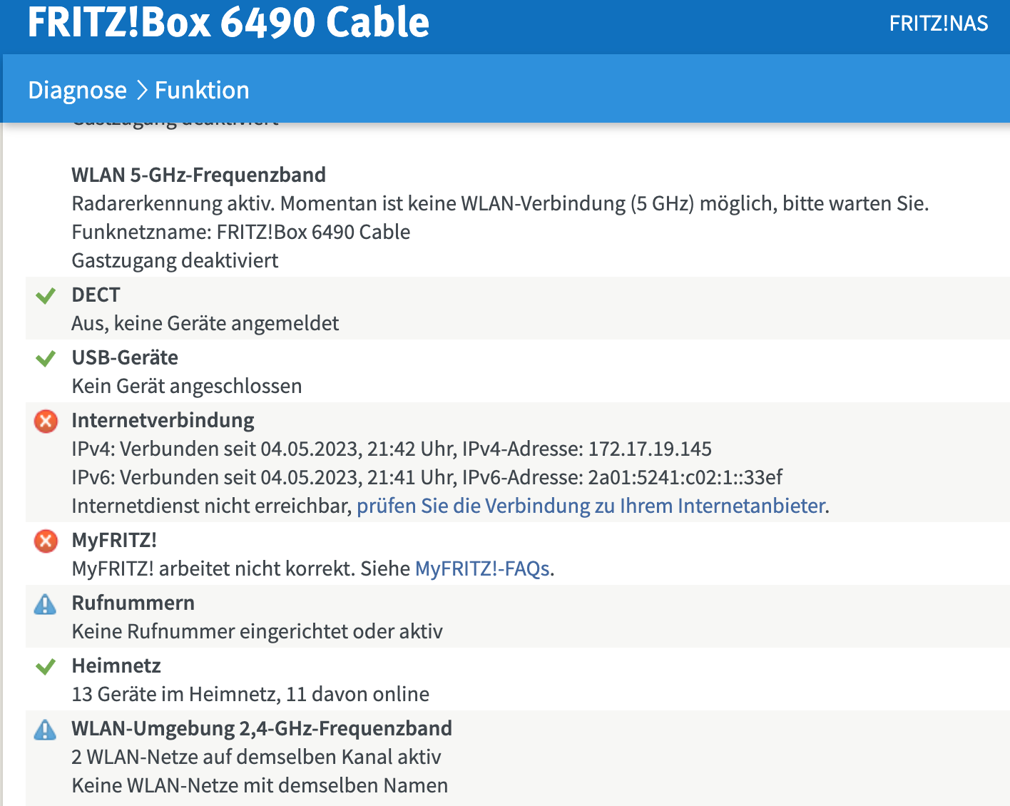

@calasanau: Da wirst du dich nochmals an den Kundensupport wenden müssen. Sieht so aus, als ob die Freischaltung der Fritz!Box seitens des Providers noch nicht erfolgt ist.

ok, es ist mega komisch. ich habe IPv6 deaktiviert (es war aktiviert) und wieder aktiviert. Nun kann ich mich mit dem smartphone und dem mac mit wifi verbinden, aber die ps4 geht nicht. und in der fritzbox zeigt er:
Naja laut deine Screenshots, ist die Fritzbox mit dem CMTS verbunden und hat auch eine IP Adresse zugewiesen. Es liegt also weder an der FritzBox noch an deinem Anschluss. Der Internetzugang wurde von deinem Provider einfach noch nicht freigeschaltet.
