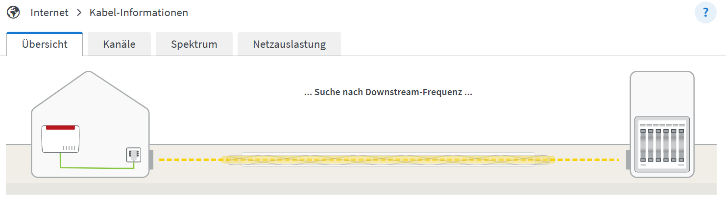

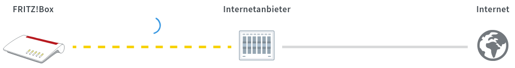

Ich komme also nichtmal auf die Vodafone Seite zum aktivieren des Routers. Die LED an der FritzBox blink. Im Webmenü der FritzBox steht er versucht den Internetanbieter zu erreichen.

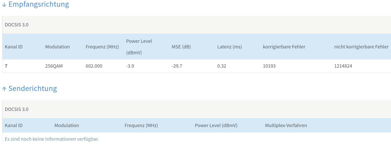

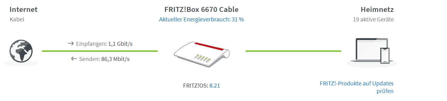

Meinst du das? Wüßte sonst nicht wo die Station noch irgendwas ausgeben würde.

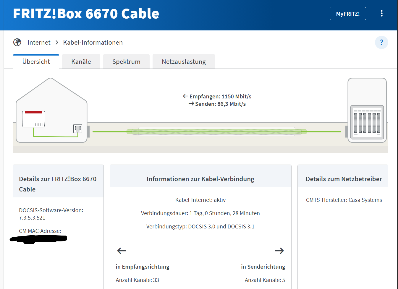

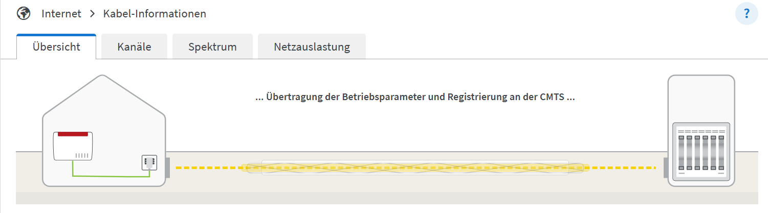

Wo hast du den Screenshot vom Verbindungsaufbau gemacht? Dieses Bild kenne ich von der Kabel Fritzbox gar nicht. Normalerweise steht dort etwas wie „Ranging“ oder „Suche nach Downstream-Frequenz“ oder Ähnliches, und es sieht eher so aus:
Übersicht:
Kabel-Informationen:

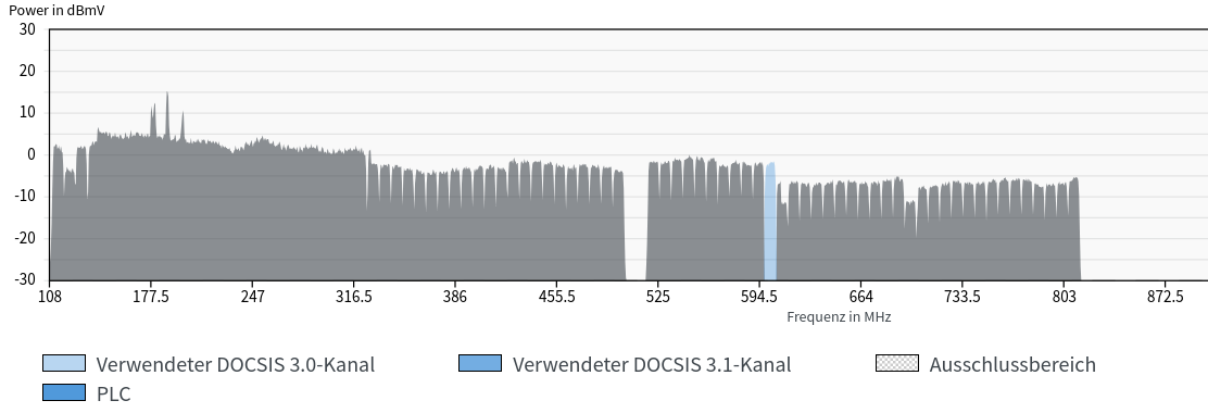

Kannst ja im Tab Spektrum reinschauen da müsstest du auch im nicht freigeschalteten Status was sehen, alles andere geht nur wenn die box frei ist.
Du meinst das!? Wobei ein Docsis 3.1 Kanal nicht angezeigt wird. Der sollte bei GBit ja auch irgendwo sein, denke ich.

Ja, das meine ich :) Kannst du einen Screenshot der kompletten Pegelwerte inklusive Upload Posten?
Ansonsten welche Firmwareversion ist auf der Fritz!Box installiert?

Du siehst im Spektrum den Docsis 3.1 Kanal (links da wo die zacken dicht sind) es ist halt nur der eine Docsis 3.0 Kanal hellblau weil der fürs Ranging und Austausch der parameter genutzt wird.
Ist das eine neue Fritzbox oder eine Gebrauchte? Bei „Marketplace“ bin ich mit unsicher. 6670 ist halt oft Providerware und deine Box verhält sich gerade zu 100% wie eine Provider Box die gesperrt wurde.
Diesen Screenshot hatte ich vorhin noch gemacht. Die Pegelwerte komme ich jetzt nicht dran.
