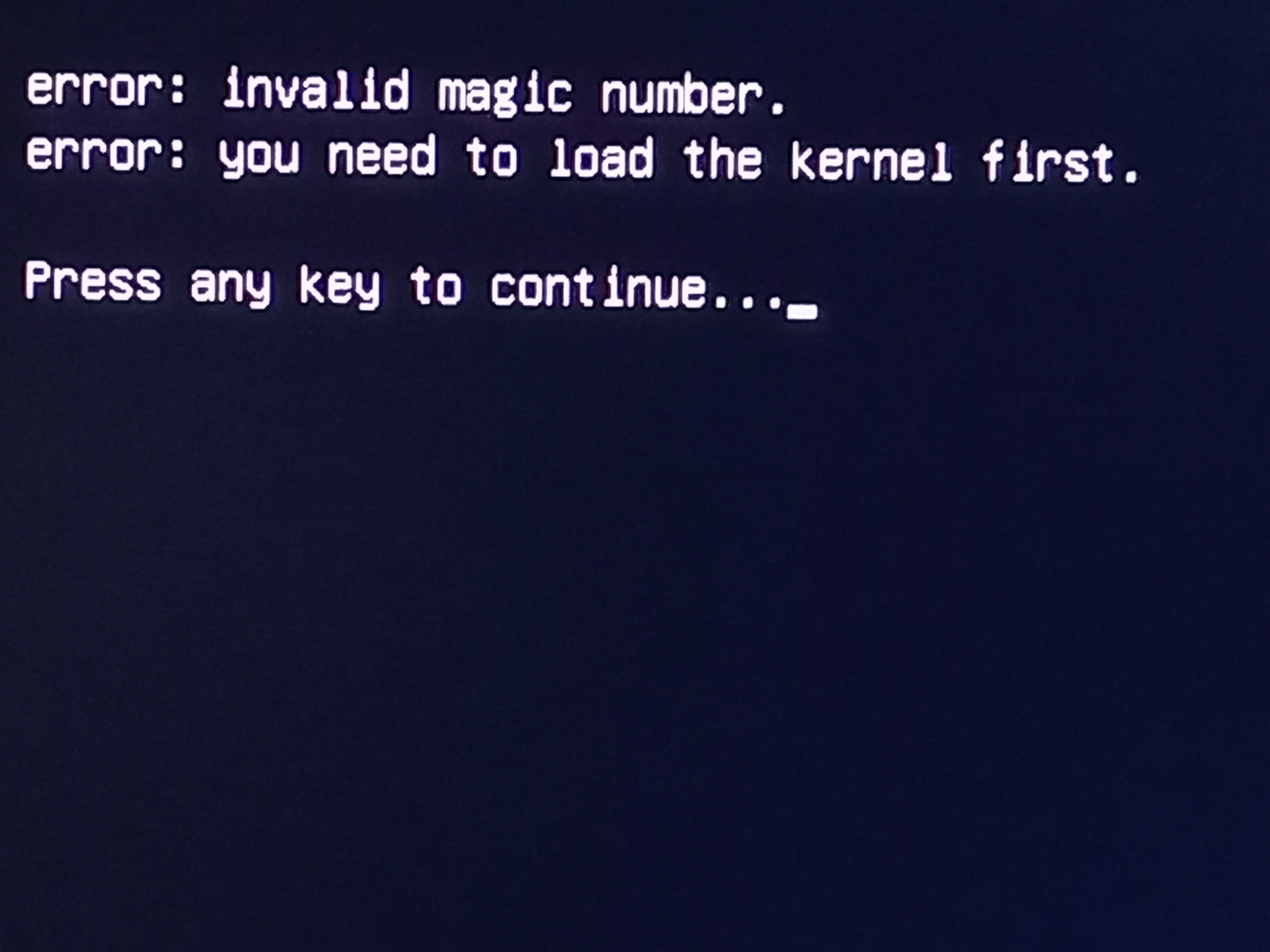

ich wollte das oben angegebene System installieren erhalte aber diese Meldung beim Start
die ich ins Deutsche übersetzt habe
was kann das bedeuten : ungültige magische Zahl, Sie müssen zuerst den Kernel laden
passt evtl der kernel 6.12..... nicht zur CPU ?

Nach meinem Verständnis wurde der Kernel nicht da gefunden, wo es angegeben war. Das würde bedeuten, dass das Installationsmedium defekt ist, falls es vor der Installation auftritt, beim Booten des Installationsmediums.
Oder dass die Installation defekt ist, wenn es nach der Installation auftritt.

Vielleicht ist deine Übersetzung nicht sonderlich korrekt oder eindeutig, denn so ist das auf jeden Fall nicht allzu hilfreich.
Wie lautet die komplette Fehlermeldung denn tatsächlich?
Tip: Mit der tatsächlichen Fehlermeldung kriegst du als erstes Google-Ergebnis die Erklärung und die Lösung auf dem Silbertablett serviert.
