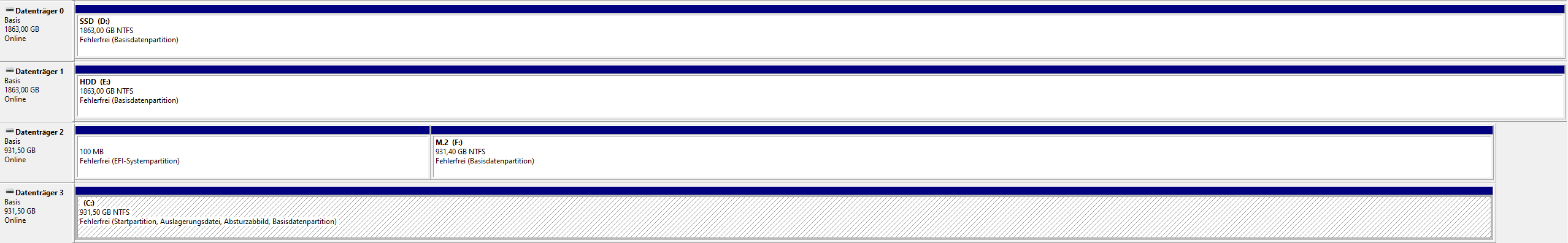

ich möchte gerne meine Festplatte C: (Win11 Systemlaufwerk) durch eine größere M.2 SSD ersetzen.
Derzeit verbaut sind 2x M.2 1TB C: und F: sowie eine 2.5" SSD D: und eine HDD E:
Mein Plan ist die neue 2TB M.2 SSD extern an den PC anzuschließen und das Systemlaufwerk mittels vorhandenem
Aomei Backupper Professional zu Klonen. (Systemklon) und danach die alte 1TB SSD als externe Festplatte zu verwenden.
Nun ist es so das ich nicht weiß warum Datenträger 2 F: eine 100MB Block EFI-Systempatrtition aufweist.
Kann ich das ignorieren? Oder hat hier WIN11 bei der kürzlichen Neuinstallation die Fühler auf die anderen Platten ausgestreckt.
Vielen Dank für euren Input.
Ja, das hat Win11 getan.
Bei Neuinstallation immer alle SSDs und HDDs, bis auf das Ziellaufwerk, abstecken.
Auf DT 2 war mal Windows drauf und die alte Bootpartition wurde nicht gelöscht?
Dann erkennt Windows die Partition dort und erstellt keine neue auf DT1 bei der Installation,
Windows SSD /NVMe selbst formatieren ist auch falsch.
Auf einer NTFS formatierten SSD kann Windows ja keine 100 MB Fat32 Bootpartition erstellen.
Entweder es gibt eine Fehlermeldung bei der Installation oder Windows Setup findet irgendwo auf einer anderen SSD noch nicht zugewiesenen Platz.
Alles klar, dann werde ich wie folgt vorgehen:
1. Alle Festplatten raus
2. Nur die neue 2TB M.2 die C: werden soll rein
3. Win 11 installieren.
4. Die restlichen Speichermedien wieder "anklemmen"
Macht es Sinn die Platten in einem gewissen Format zu Formatieren?
Kenne nur "früher" FAT/FAT32 und "neu" NTFS
Nein, nichts formatieren und auch nicht in GPT initialisieren.
Macht alles Windows Setup.
Einfach in den nicht zugewiesenen Platz installieren.
Wenn man nicht die ganze SDD/NVMe für Windows nutzen will, klickt man im Setup auf NEU und gibt da die Größe für die Windows Partition an.
Auch nicht formatieren.
Den Rest der SSD für Daten kann man dann später in der Datenträgerverwaltung formatieren.

Leider hat mir der Installer aber wohl eine Windows/Startpartition auf eine andere als von mir gewünschte
Festplatte eingerichtet.
Naja, wie gesagt das passiert nur, wenn man irgendwas falsch macht.
Oder überhaupt noch eine alte Bootpartition irgendwo zu finden ist.
Auch dann hat man ja mal irgendwann was falsch gemacht (C: löschen, formatieren im Explorer wo man keine Bootpartition sieht) und auch bei der Neuinstallation die alte 100MB Partition nicht gelöscht.
Alle Partitionen löschen auf der Windows Platte und nicht selbst formatieren. Einfach in den nicht zugewiesenen Platz installieren funktioniert immer. Auch wenn, andere Platten angeschlossen sind. Erst recht, wenn die anderen Platten alle Formatiert sind, wie das ja normal der Fall ist.

Bei der neuinstallation habe ich bisher immer alle vorherigen Partitionen also die meist beiden kleinen von Windows selber sowie die C: gelöscht und installiere dann in den "nicht zugewiesenen Platz"
Naja ich mach jetzt mal alles platt und versuche hier Ordnung rein zu bringen.
Sehr merkwürdig, denn bei dir fehlt doch auch noch die kleine Wiederherstellungspartition 640 MB
Du musst da doch formatiert haben.
