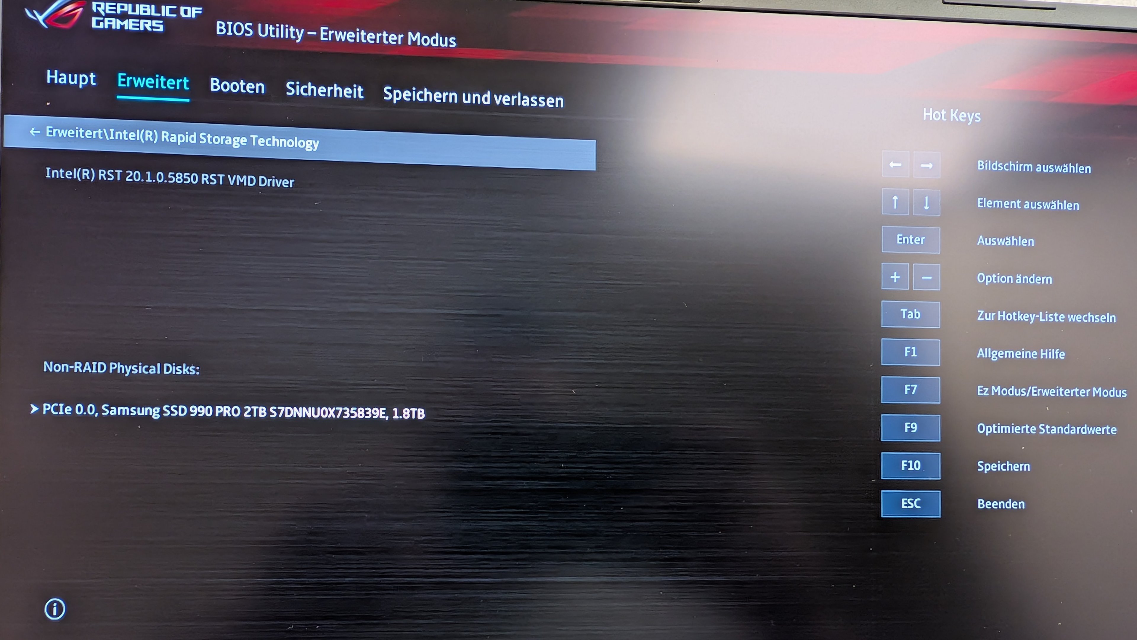

Am besten: Mach den Intel-RST-RAID - Krams aus und fertig -> stell von RAID auf AHCI 👍
-> sonst muss der Treiber für diesen Schwachsinn bei der Installation eingebunden werden bzw. vorher auf den Stick geschoben werden. EE: Post umgeschrieben.
Reaktionen: bendonsky, xxMuahdibxx, DJMadMax und 6 andere
Ich sehe es wie @K3ks - schalte den VMD-Controller im UEFI-Setup ab. Du kannst natürlich auch den VMD-Treiber beim Windows-11-Setup laden. Das mußt du dann aber auch z.B. für eventuelle Recovery-Medien beachten. Eigentlich will man diesen Schwachsinn in einem Notebook nicht. Macht nur Aufwand ohne Nutzen. Leider gibt es aber mittlerweile Geräte, wo sich der VMD-Controller nicht mehr deaktivieren läßt. Mglw. ist das auch eine Forderung seitens Intel an die Gerätehersteller.

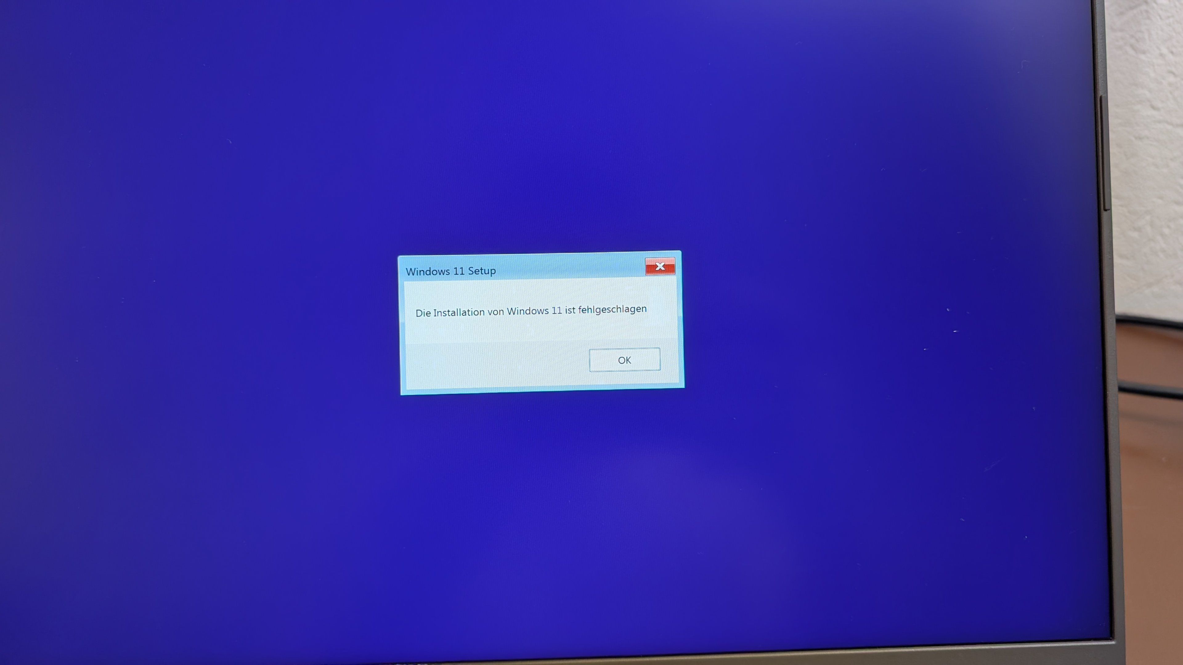

Das mit dem vdm deaktivieren hat geklappt sobald ich jetzt die Installation vom USB Stick starte kommt nach 10% die Meldung Windows kann nicht installiert werde.
Könnte das auch ein Treiber oder Einstellungs Problem sein?
Intenso USB Stick? Nein im Ernst, diese Meldung sagt ja nur dass etwas nicht geklappt hat.
Aber was, keine Ahnung
Reaktionen: TP555
Ist ein Sandisk 64 GB. Ist auch immer bei genau 10% ich mach das Windows Image Mal neu und teste nochmal

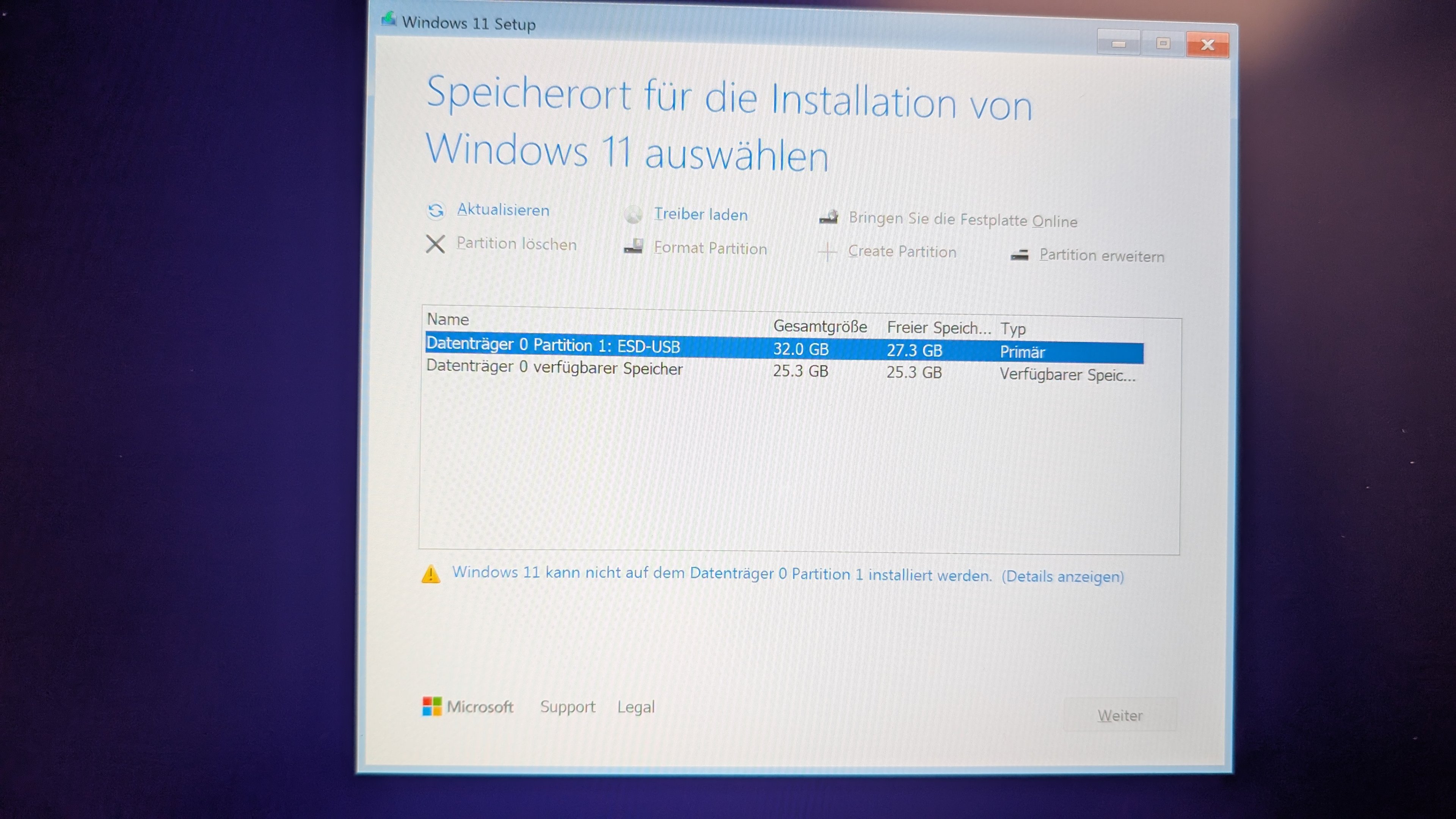

Hi, 27,3 GB freier Speicherplatz (Screenshot 2) für Windows 11?
Mal mit Linux Live Stick probieren, wenn das OS hier nicht kompatibel ist? Oft gibt es dann genauere Fehlermeldungen, wenn was mit der Hardware defekt ist.

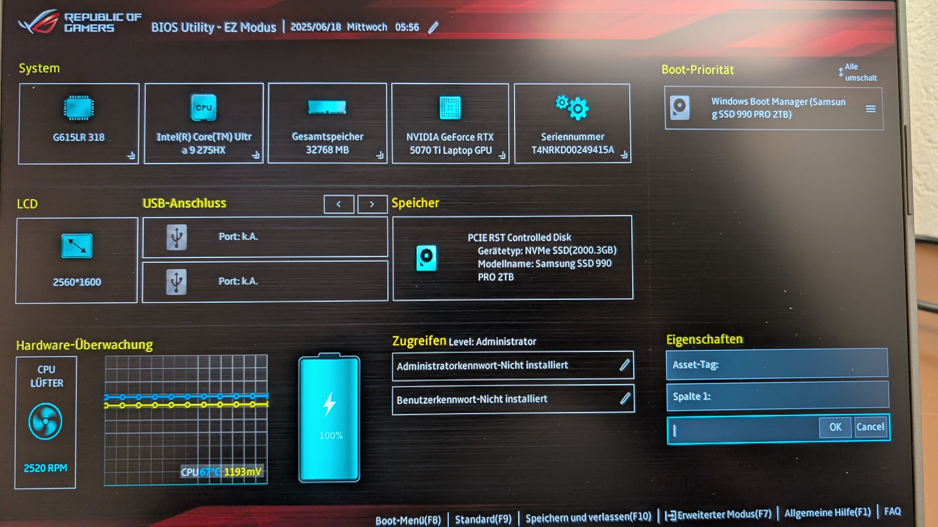

Das ist der USB-Stick. Die SSD fehlt in dem Screenshot. Das Problem hat der TW mittlerweile aber behoben durch umstellen auf AHCI (weg vom RAID-Mode).
EDIT: Ganz zu Anfang zeigt das UEFI einen Windows-Boot-Manager auf der "neuen" SSD an. Ich würde mal folgendes versuchen: Im UEFI die Standardsettings laden - anschließend das AHCI-Setting kontrollieren. Dann den USB-Stick mit der Win11-Installation booten und im Setup alle Partitionen von der "neuen" SSD löschen (Daten sind dann weg - nur als Hinweis). Nun nochmal probieren. Vielleicht hilfts. Alternativ auch mal mit nem aneren USB-Stick probieren. Vielleicht haste ja einen mit 8 GB rumliegen.

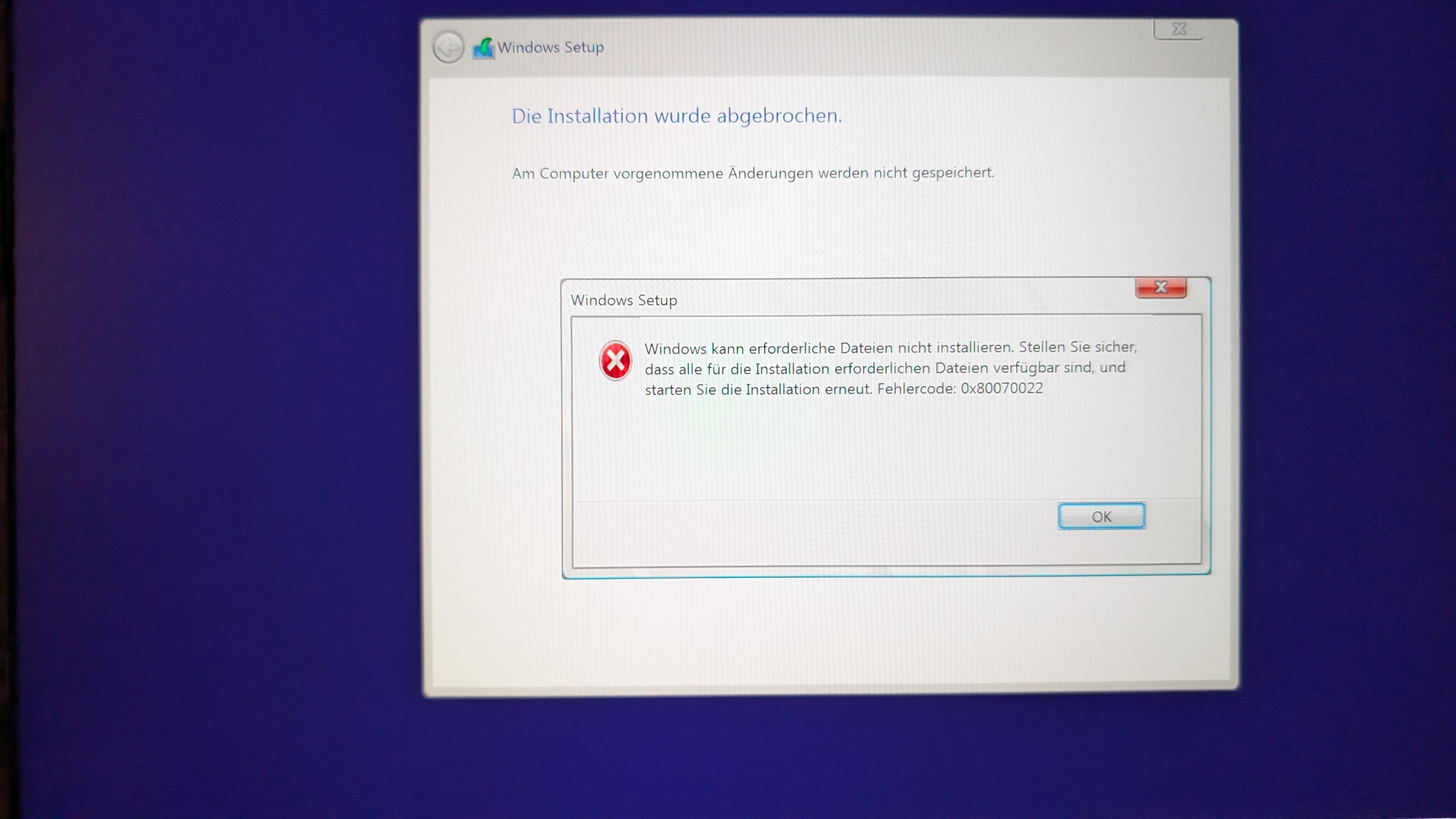

Wenn es bei der Installation schon zu Fehlern kommt, ist zu 99% Hardware das Problem
CU
redjack
Erstell dir mal einen neuen Stick mit Rufus und bitte so das Windows im UEFI Modus installiert wird.
Bios davor checken das CSM aus ist.
Wenn du den Stick richtig erstellt hast sollte die Partition des Sticks am Anfang mit "UEFI" beginnen.

Okay danke war wirklich der stick der nicht funktionierte.. also zumindest nicht bei dem Notebook am PC ging das komischerweiße. Konnte Windows installieren. Jetzt gehts an die nächsten fehler :D.
