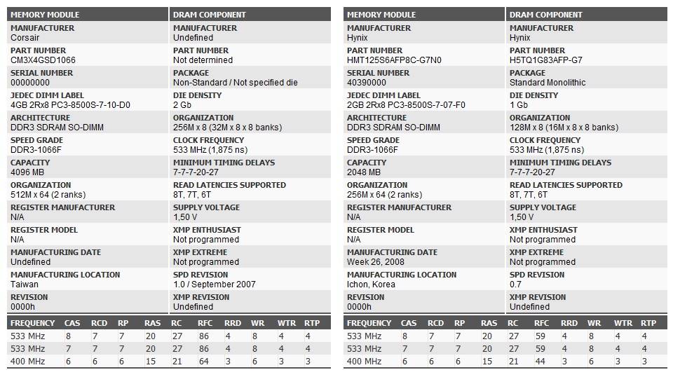

Habe nochmal Tausendsassa's Ratschlag beherzigt
und ja eigentlich läuft es stabil, merke zumindest keine Verschlechterung bis jetzt.
man sieht es glaube ich, aber links ist der neue und rechts der alte, hatte beide drinne.
Kenne mich zwar kaum aus, aber da ist doch bezüglich Spannung und Timing kein Unterschied?

Nein die beiden Corsair waren Neu, habe ich im Kit gekauft. man sieht ja auch in der Abb. das alle wichtigen Werte übereinstimmen.

ich verstehe, diese Anforderung wird ja immerhin erfüllt von den Corsairs laut zumindest laut Thaiphoon Burner.
