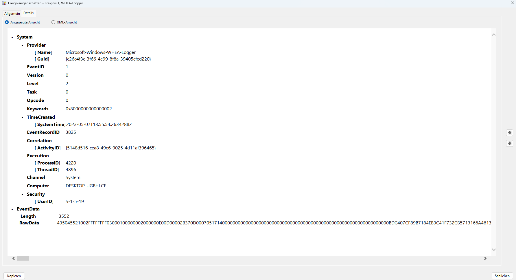

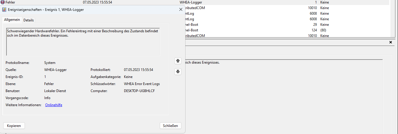

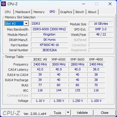

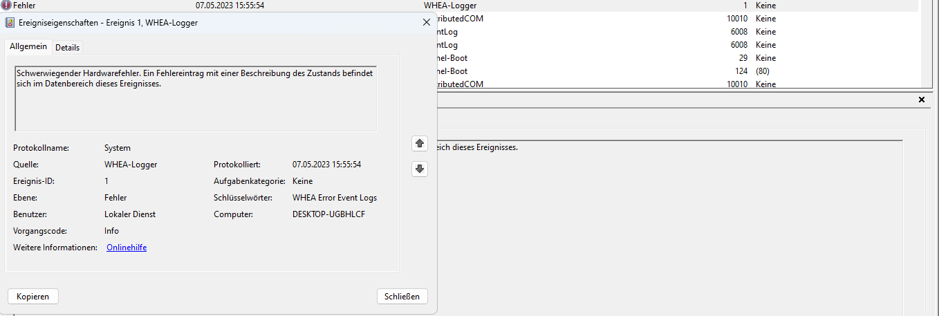

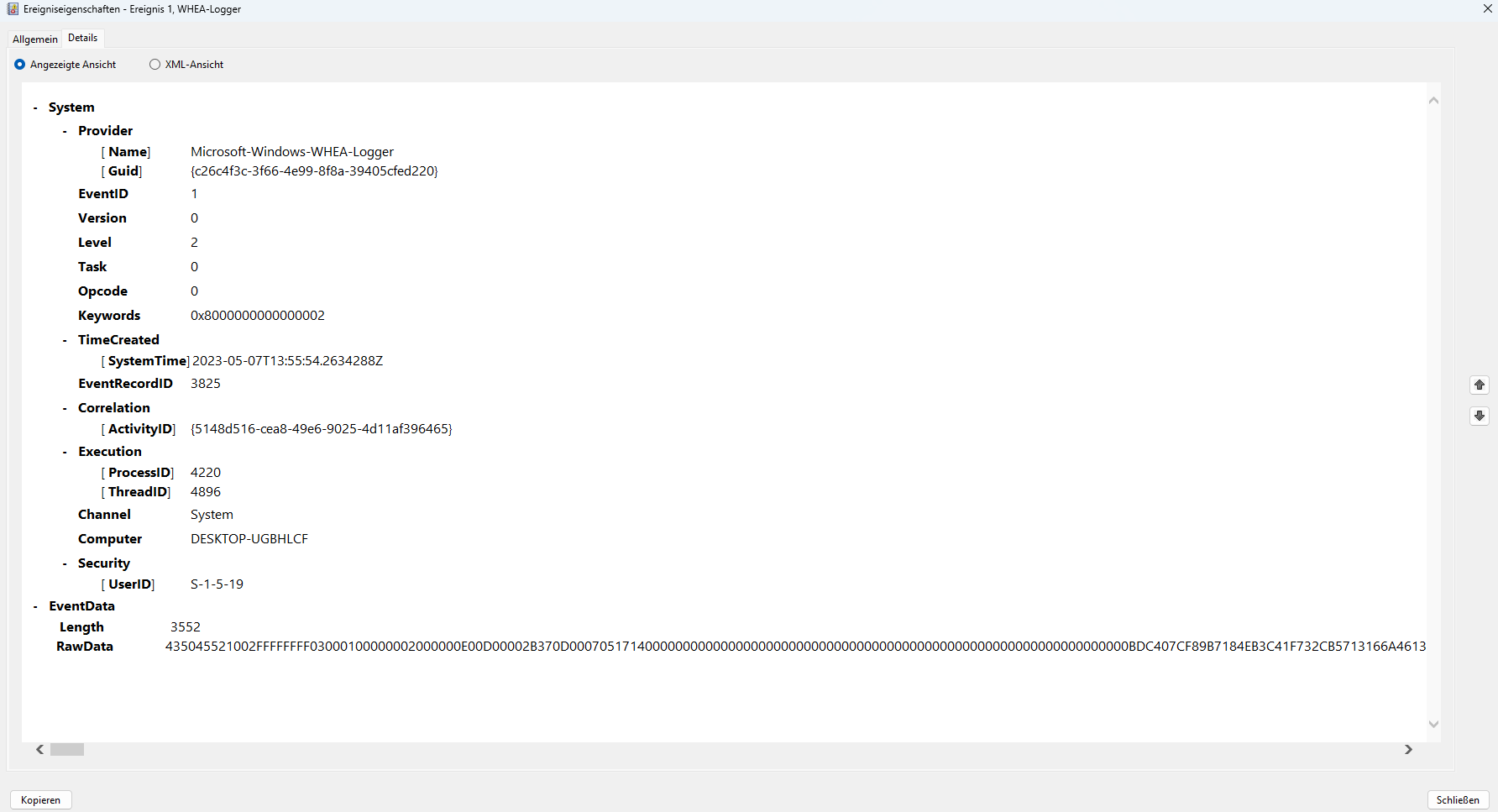

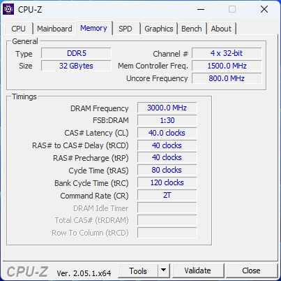

Seit 3 Monaten betreibe ich mein nun mein System. CSGO läuft stabil und ohne Probleme. :)
Wenn ich jedoch nicht am PC bin und mein System einfach nur läuft und ich nichts mache friert mein PC ein.
Die Tastatur/Maus alles bleiben hängen...
Ich kann nur per Tastendruck neu starten bis alles wieder läuft. Ich habe es lange beobachtet ... es kommt sporadisch...manchmal nach 10min...manchmal erst nach 2h.
Wenn ich spiele oder aktiv bin passiert aber rein garnichts :rolleyes:
Der Rechner läuft da wirklich ohne Probleme mit hohen fps,ohne lags oder einem einfrieren.
Die Temperaturen sind vollkommen normal. Meine SSD liegt zwischen 30-40grad. Und die CPU liegt im Idle auch zwischen 40-50grad.
Nun hatte ich meine SSD schon getauscht. Habe mal eine 990 pro eingebaut jedoch mit dem gleichen Problem.
Mehrfach habe ich formatiert...alle Treiber sind aktuell. Lediglich Steam,Logitech Ghub und CSGO sind installiert.
Bisher habe ich immer die von der Asus page passenden Treiber zum Mainboard genommen.
Das Ram XMP profil habe ich mal deaktiviert aber leider auch ohne Erfolg. Ram sitzt im A1 B1 slot und läuft im DualChannel. Mit meinem Anfänger wissen bin ich nun am Ende und hoffe einfach nur auf eine kleine Hilfe um dieses nervige Problem zu beheben.
Intel ME Firmware sowie alle Treiber und BIOS sind auf der aktuellen Stand.
Energiesparoptionen sind auf höchstleistung.
Extrern ist nichts angeschlossen. Außer ein Headset.

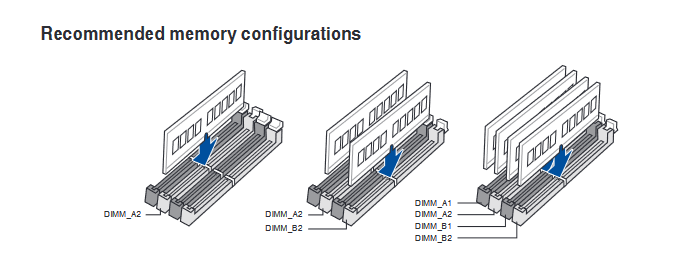

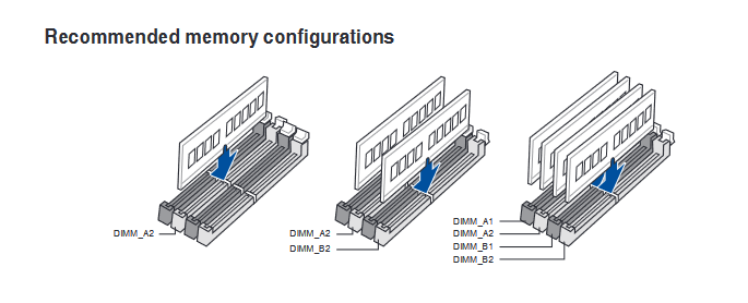

Ich dachte die RAM Module kommen immer in A2/B2 !?
Reaktionen: Harley Willi und Skysurfa
Dann installiere diese mal in die empfohlenen Slots A2 und B2
Es ist hier wichtig, dass du vor einem BIOS Update die entsprechende Intel ME Firmware erst aktualisierst.
So wie es dort als Hinweis steht.

Habe mich verschrieben. IN A2 und B2 stecken sie. Der ram steckt so wie abgebildet

ME habe ich vor dem BIOS update gemacht.
Bist du auf "BIOS 1003 (Improve memory compatibility)"
und hast auch zuvor das Intel ME Firmware Update gemacht?
Wenn nicht, mach das Firmware Update und flash das BIOS nochmals.
Ich denke mal es könnte am RAM liegen,
noch nicht wirklich kompatibel was aber mit BIOS Updates verbessert wird.
Der Asus support hat mir bestätigt das mein RAM mit dem board compatibel ist.
