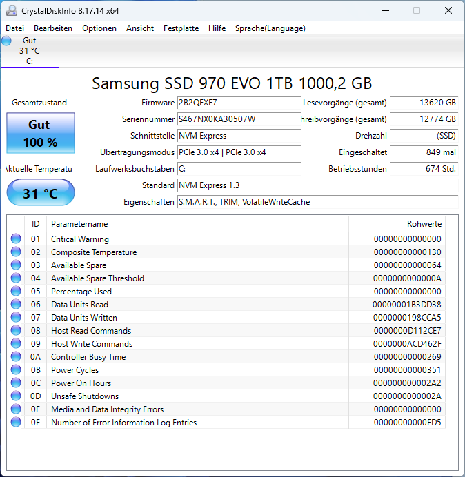

Die Temperaturen sind vollkommen normal. Meine SSD liegt zwischen 30-40grad. Und die CPU liegt im Idle auch zwischen 40-50grad.

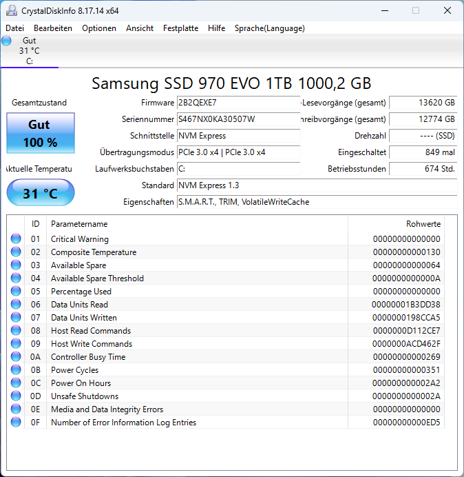

Nun hatte ich meine SSD schon getauscht. Habe mal eine 990 pro eingebaut jedoch mit dem gleichen Problem.
Mehrfach habe ich formatiert...alle Treiber sind aktuell. Lediglich Steam,Logitech Ghub und CSGO sind installiert.

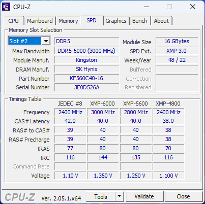

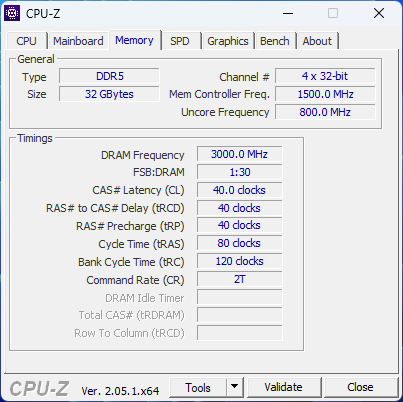

Das Ram XMP profil habe ich mal deaktiviert aber leider auch ohne Erfolg. Ram sitzt im A1 B1 slot und läuft im DualChannel. Mit meinem Anfänger wissen bin ich nun am Ende und hoffe einfach nur auf eine kleine Hilfe um dieses nervige Problem zu beheben.
memtest86 grundsätzlich erstmal ausführen.
Habe ich vergessen zu erwähnen. Habe ich gestern 4h bis zu 100% ohne eine Error durchlaufen lassen.

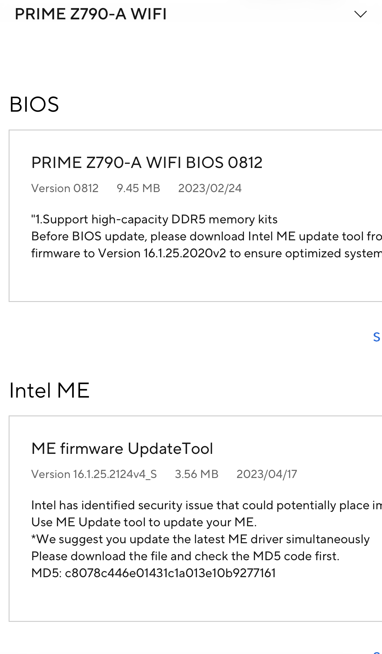

Aktuelles BIOS drauf gemacht?

Ja genau. BIOS und die ME Firmware sind aktuell.

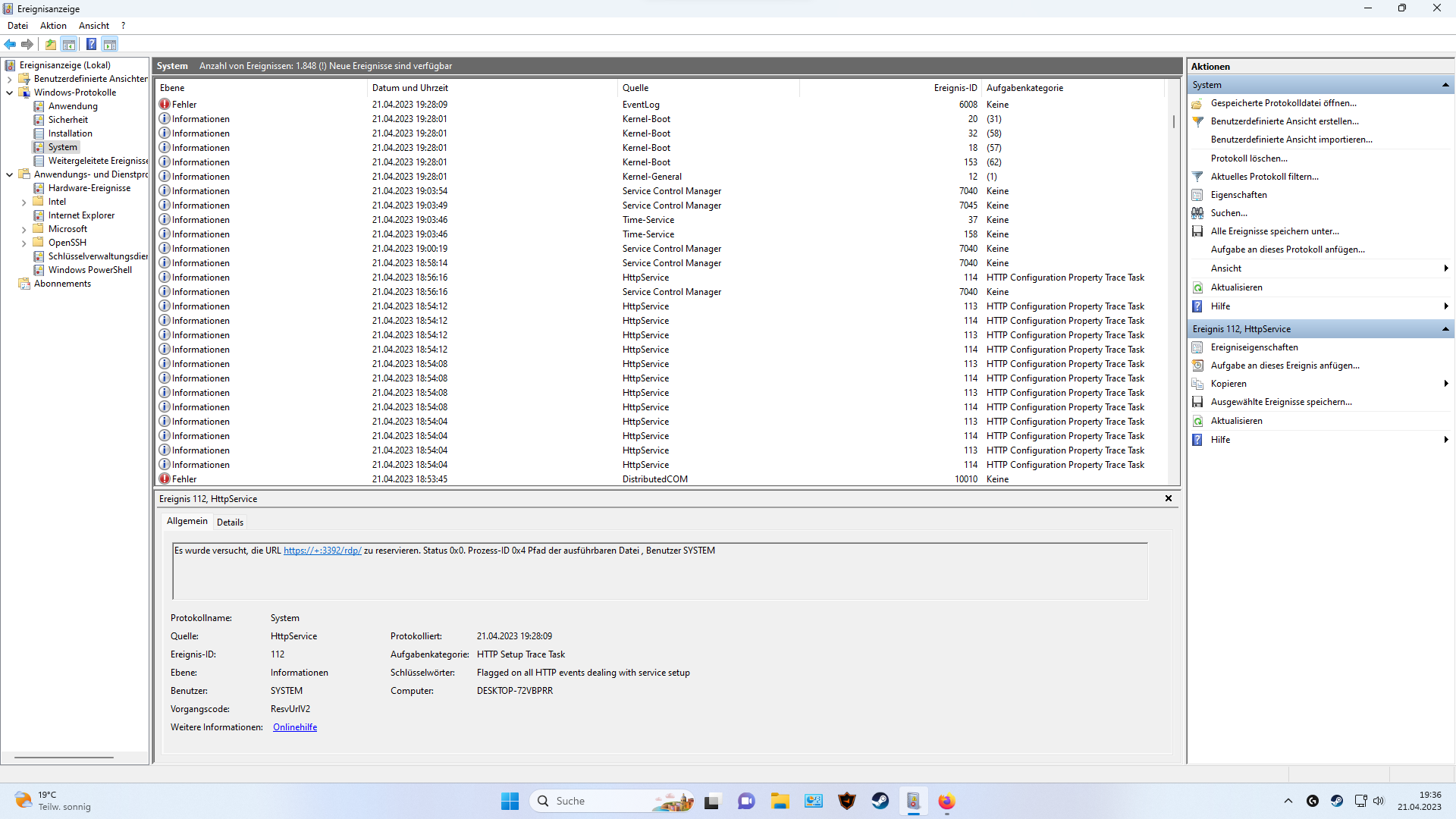

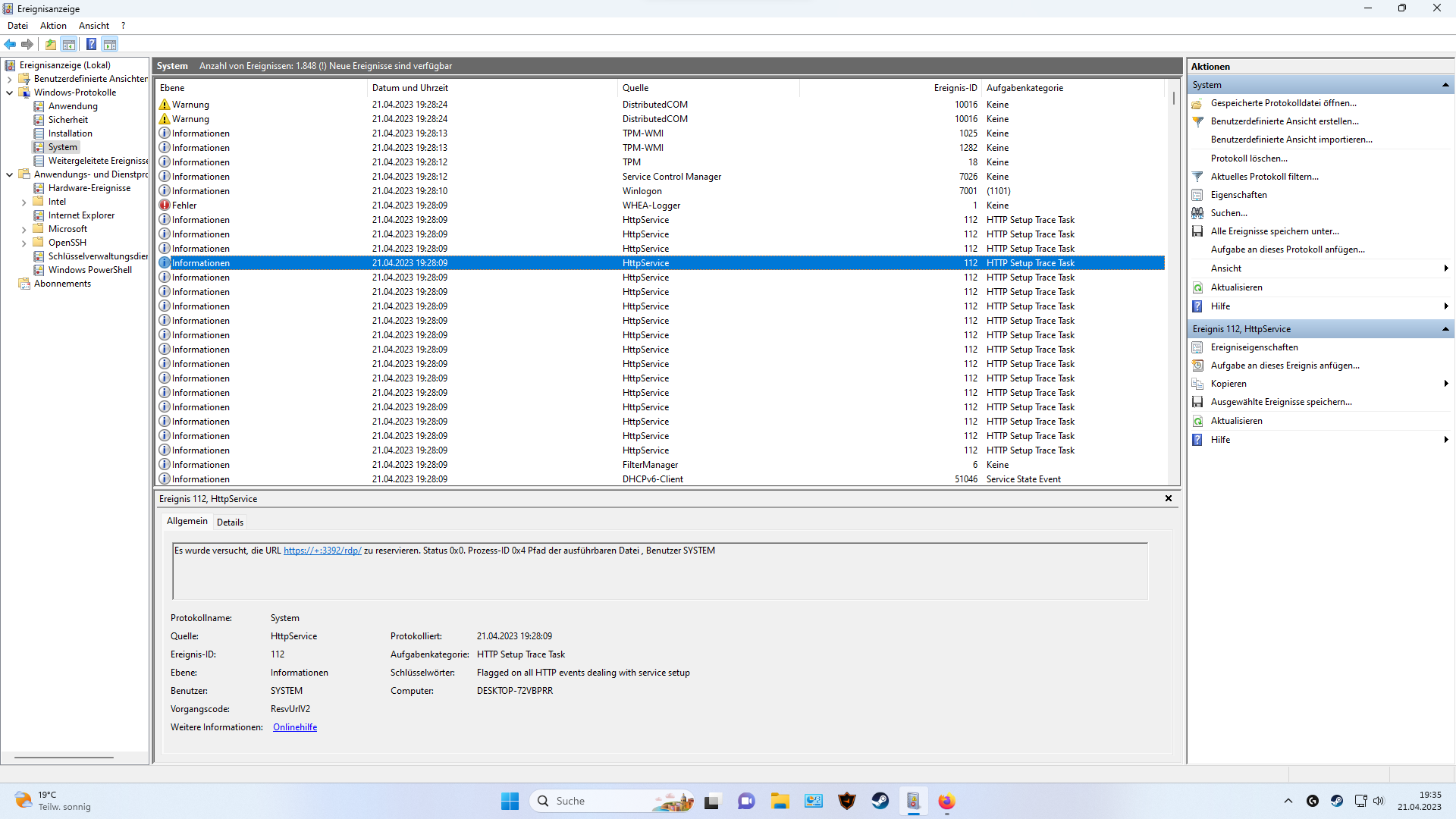

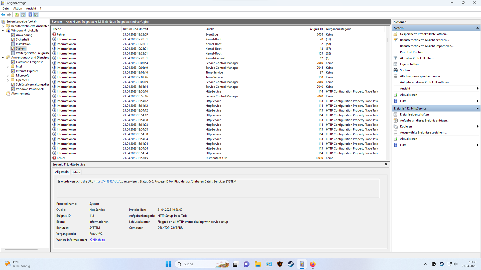

Ich seh beim ersten Screenshot eine WHEA Meldung. Lass dir mal von dem Eintrag die Details anzeigen. Da kannst du sehen, welche Hardwarekompenente den Fehler verursacht hat. Eventuell gibt das Hinweise auf dein eigentliches Problem.
Dieser Eintrag kommt dann.
Protokollname: System
Quelle: Microsoft-Windows-WHEA-Logger
Datum: 22.04.2023 09:19:33
Ereignis-ID: 1
Aufgabenkategorie:Keine
Ebene: Fehler
Schlüsselwörter:WHEA Error Event Logs
Benutzer: Lokaler Dienst
Computer: DESKTOP-55R35EG
Beschreibung:
Schwerwiegender Hardwarefehler. Ein Fehlereintrag mit einer Beschreibung des Zustands befindet sich im Datenbereich dieses Ereignisses.
