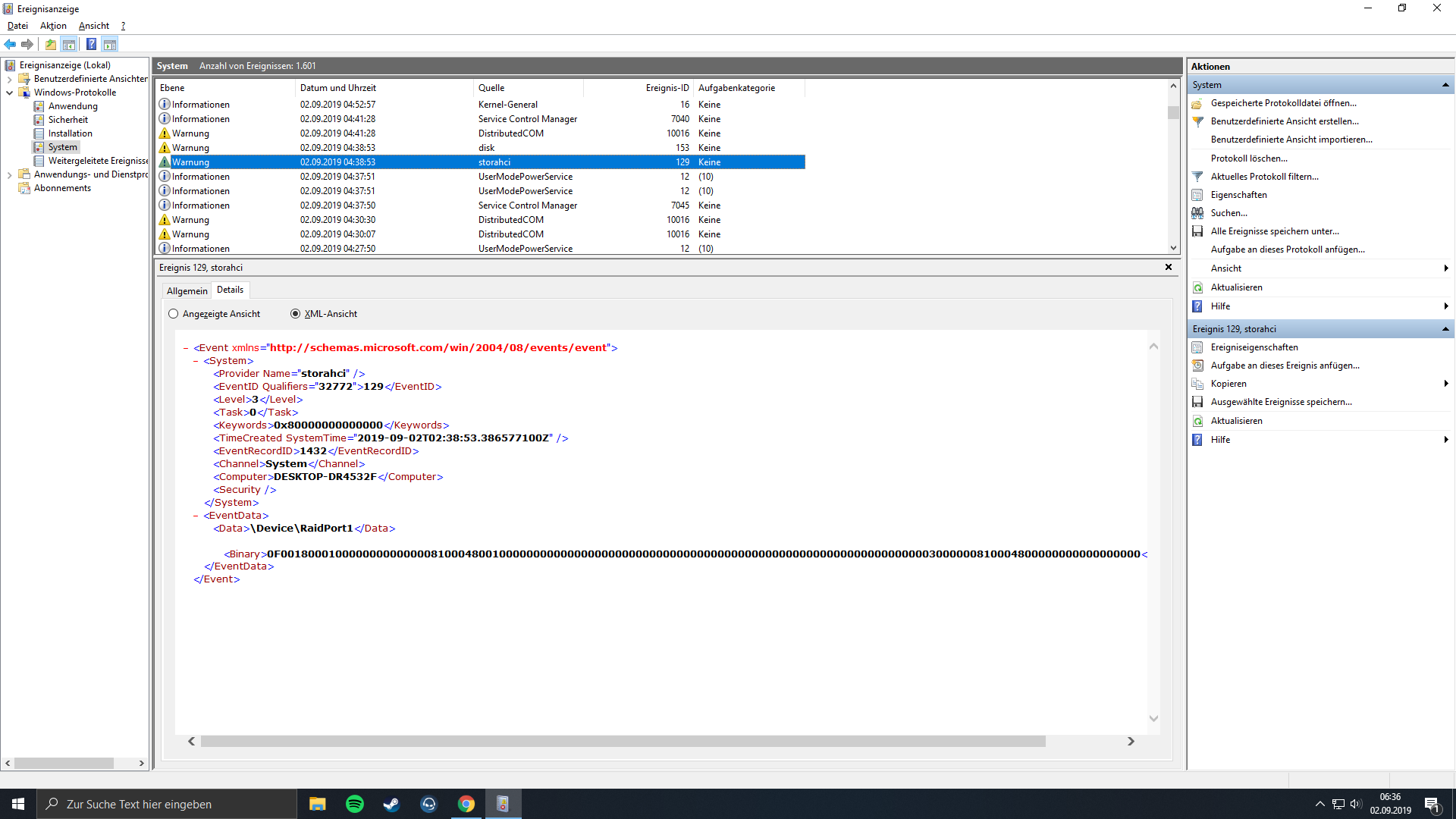

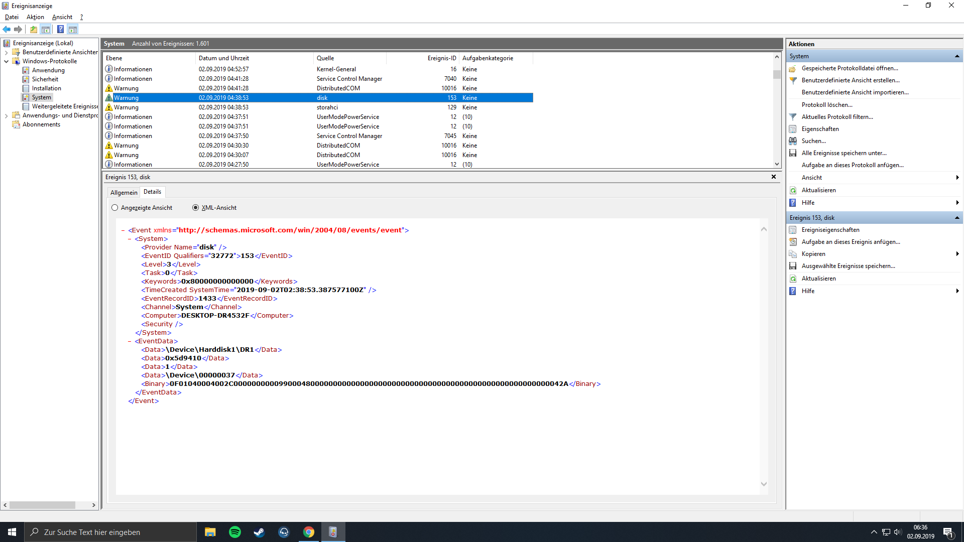

Und zwar bekomme ich ab und zu die Fehler.
1. ( storahci ) Ein Zurücksetzen auf Gerät "\Device\RaidPort1" wurde ausgegeben.
2. ( disk ) Der E/A-Vorgang an der logischen Blockadresse "0x5d9410" für den Datenträger "1" (PDO-Name: \Device\00000037) wurde wiederholt.

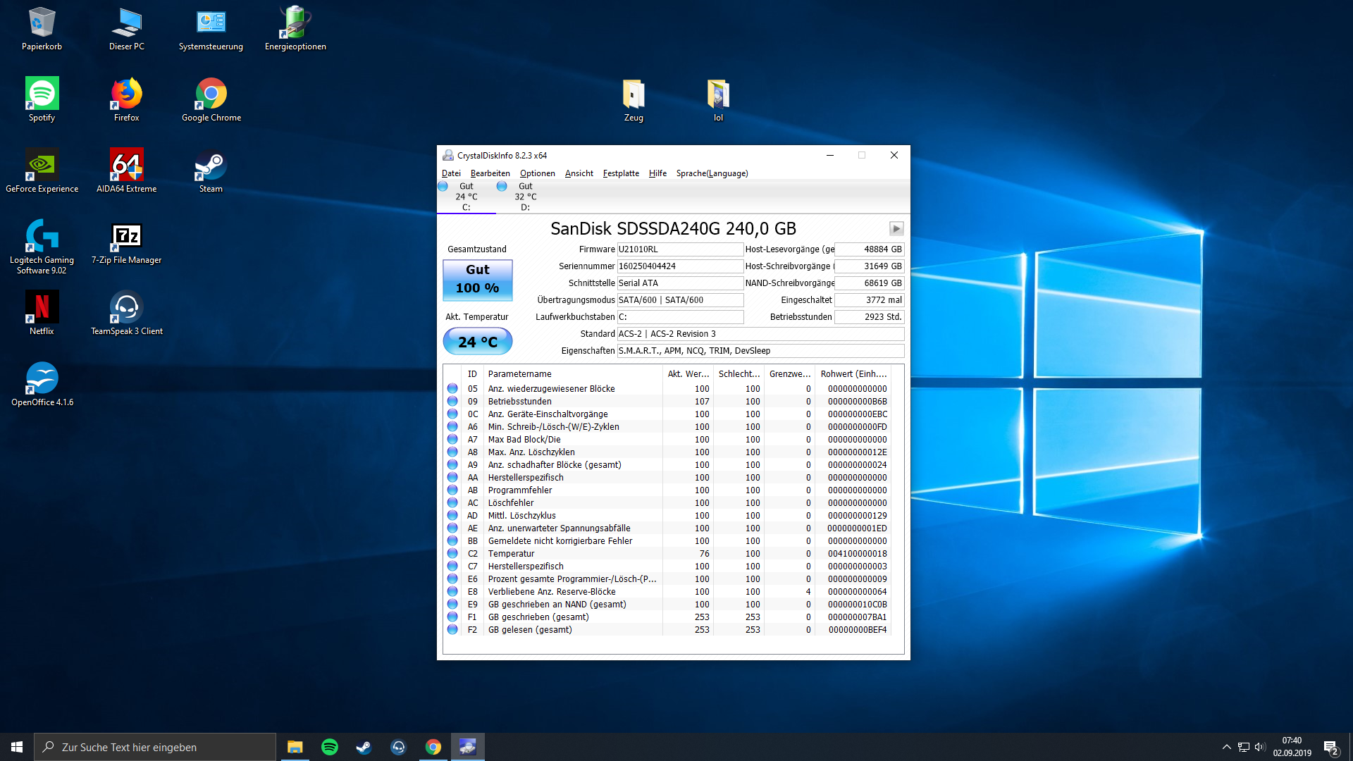

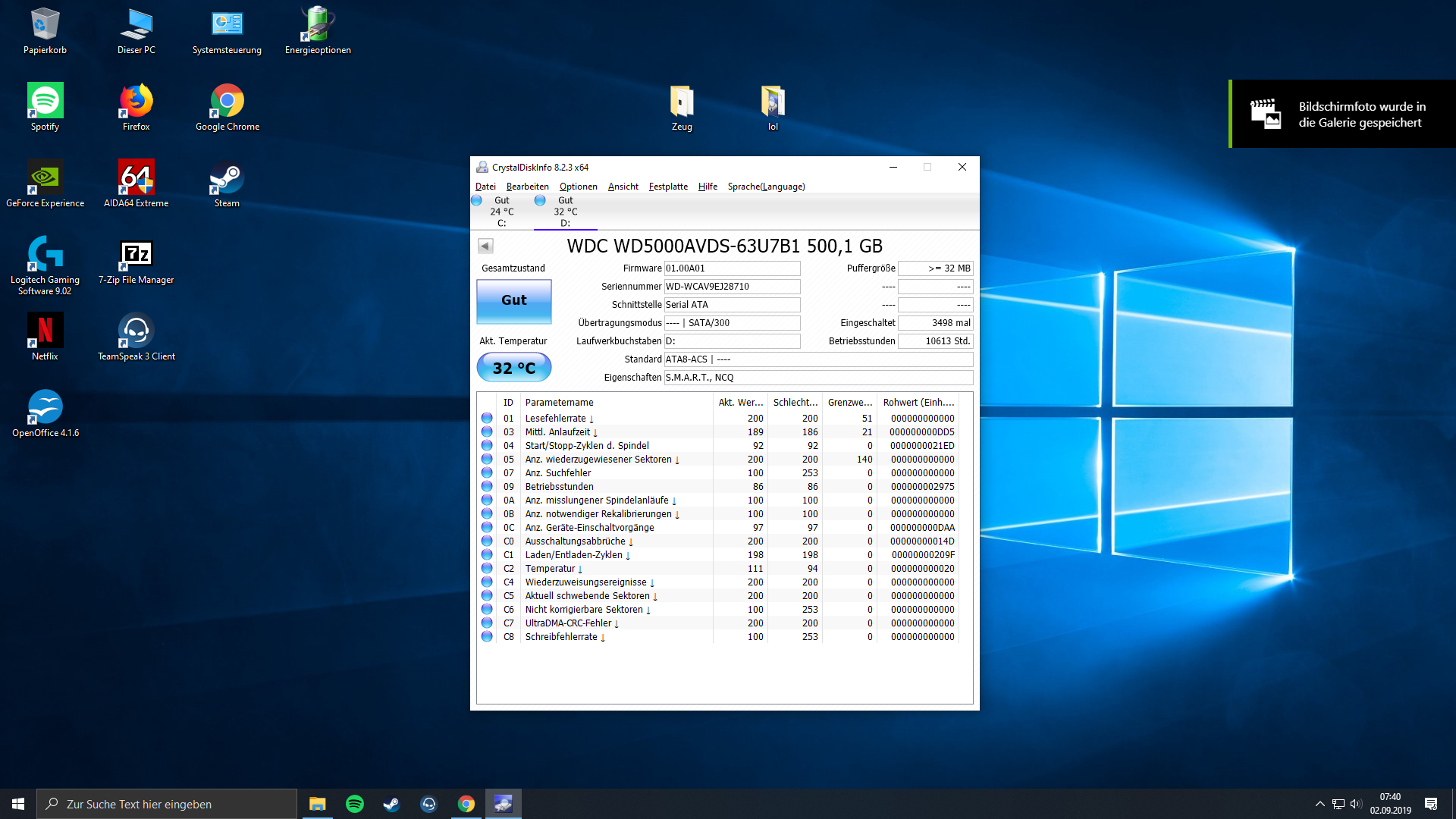

Scheint ok zu sein

Nein, der Rohwert von C7 ist bei der SSD nicht mehr 0 und auch wenn CDI den Namen nicht kennt (deshalb Herstellerspezifisch schreibt), so dürften es die Ultra-DMA CRC Fehler sein. Beobachte mal ob der über Rohwert von C7 steigt, wenn ja, dann prüfen ob beide Stecker des SATA Datenkabels fest sitzen und wenn dies auch der Fall ist, tausche es aus. Außerdem ist die SSD DRAM less und da kann es sowieso passieren, dass das System mal langsam wird. Tomshardware hat mal mehrere solcher DRAM less SSDs getestet und schreibt im Fazit:
Das liegt daran das die Controller die Mappingtabelle also den Flash Translation Layer (FTL) und eben nicht Userdaten im DRAM Cache ablegen, also die Information wo die Daten im NAND stehen und wo NAND frei ist um dort schreiben zu können. Die ohne DRAM Cache halten dann immer einen kleinen Teil der Mappingtabelle im interen SRAM des Controller, genug um gut in den Benchmarks abzuschneiden die ja nur über ein oder weniger GB Adressraum benchen und daher tolle Werte ins Datenblatt schreiben zu können. Aber im Alltag muss der Controller dann ständig erstmal wieder den passenden Teil aus dem NAND nachladen, was eben viel länger als ein DRAM Zugriff dauert.
