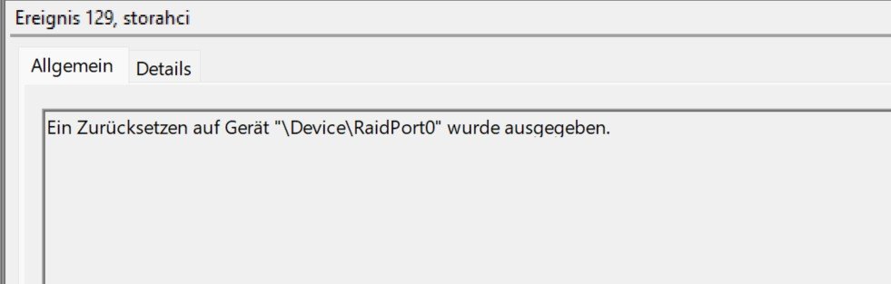

Hallo zusammen , habe letzte Zeit öfters Probleme das die 6Gb WD Festplatte nich reagiert.
In der Ereignisanzeige steht dann die ID 129 Store AHCI.
Dann hängt das Sys für eine kurze Zeit.

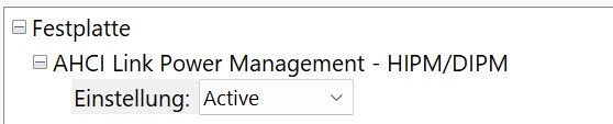

Habe auch schon über einen Reg Eintrag die Erweiterte Anzeige der AHCI Einstellung freigeschaltet.
Trotz allem kommt ab und zu der Fehler.

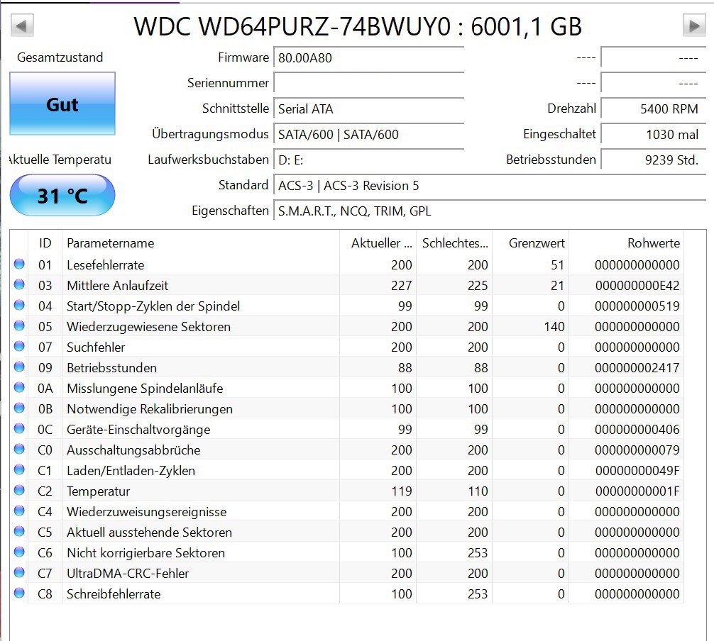

Anbei mal ein Paar Bilder , leider kann ich den Zustand der HDD selbst nicht deuten Disk Info.

Was sagst ein Smart Check dazu bzw. die Tools der Hersteller?
