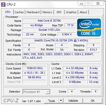

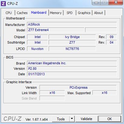

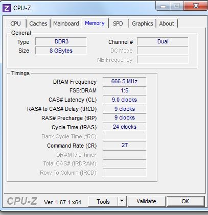

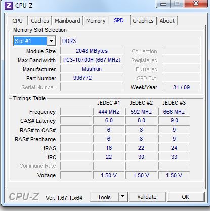

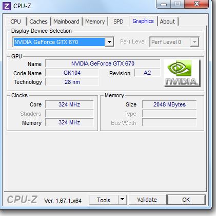

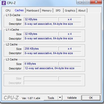

- CPU Z Dateien angefügt
- Beim Versuch die GraKa Treiber upzudaten bereits zweimal stehengeblieben

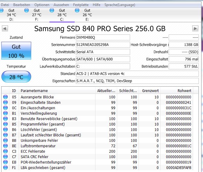

Von welcher Platte. Habe 4 verbaut. :)

Hmmm... seit dem BIOS Update läuft das Gerät immerhin im normalen Betrieb. *grübel* Ich beobachte es mal weiter und werde mich hier nochmal melden wenn er wieder freezed.
