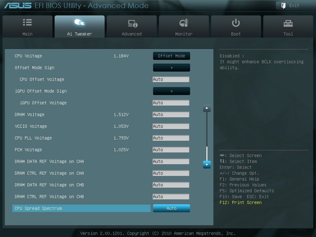

arbeitsspeicher: 4x kingston PC3-10600 DDR3 SDRAM UDIMM (jeweils 4gb), timings/spannung auf auto. wurde manuell nicht angepasst.

also ich habe die ram-einstellungen unberührt gelassen. es steht alles auf automatisch. timings wie spannung. habe auch nichts overclocked. ergo ist die bios-einstellung seit einem halben jahr unverändert, das problem ist erst seit kurzem (kaufdatum der komponenten war letztes jahr im juli)
AHCI Modus vor der Installation des Betriebssystems auf der SSD im BIOS aktiviert?
BIOS mal geupdatet?
Ansonsten würde ich den Tipp meines Vorposters befolgen.
Gebe dem RAM mal etwas mehr Spannung und fahr mal testweise mit weniger RAM Riegeln. :)
