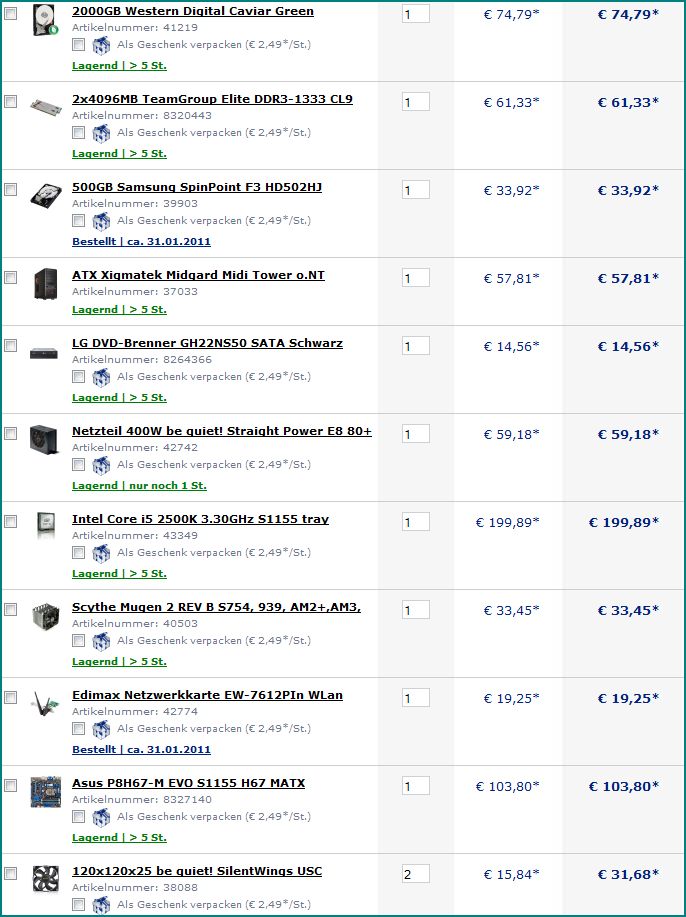

Vielen dank für eure hilfreichen Kommentare. Ich habe mich für folgende Auswahl entschieden. Vielleicht schaut nochmal jemand ein letztes mal drauf ob alles richtig ausschaut und hier noch meine hoffentlich abschliessenden letzten Fragen:
- ist die Installation des Scythe CPU Lüfters sehr frickelig? Ich überlege noch ob ich den Zusammenbau selber mache oder von Mindfactory machen lassen soll.
- meint Ihr ich benötige tatsächlich 2 Gehäuselüfter?
- das Asus Mainboard hat 2 Lüfteranschlüsse (einer mit 3, der andere mit 4 Pins). Die SilentWings haben ja nur 3 Pins. Ist das ein Problem?
Danke nochmals.
