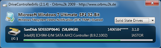

Poste mal den Screenshot von Drive Controller Info, dann sieht man welcher Treiber verwendet wird. Dann dürfte TRIMCheck recht haben, denn die meisten anderen Tools (fast alle) prüfen nur ob entweder die SSD Trim unterstützt oder ob Windows überhaupt TRIM Befehle schickt, was fsutil behavior query DisableDeleteNotify auch anzeigt.
Wegen der Performance: Da hast Du mit dieser Namenlose SanDisk eine Niete unter den SSDs erwischen.
Das ist die alte Version 8.9 von Intel Treiber, die lässt keine TRIM Befehle durch und daher hat Trimcheck auch recht, dass TRIM nicht geht. Das zeigt wieder, wie wenig verlässlich andere Tools bei der Klärung der Frage sind, ob TRIM funktioniert, da diese nur auf zwei der Voraussetzungen (Windows schickt TRIM Befehle, SSD unterstützt TRIM) schauen, nicht aber ob der Treiber oder alles andere auf dem Weg diese TRIM Befehl auch durchlassen. Der TRIM Befehl wurde ja nachträglich in den Befehlssatz aufgenommen und daher können alte Treiber den nicht kennen und filtern ihr als Fehler aus.
Aktualisiere den Treiber mindestens auf die Version 9.6 und besser ab 10.1, denn erst ab 10.1 kann der auch mit Platten über 2TB umgehen und die 2.5" mit 9.5mm sind ja schon bei 2TB angekommen bzw. falls Du eSATA hast könnte es damit sonst Ärger geben. Den Treiber findest Du bei Intel oder hier im Downloadbereich. Achte darauf welches die letzte Version für Deinen alten Chipsatz ist, ich glaube es müsste 11.2 sein.
