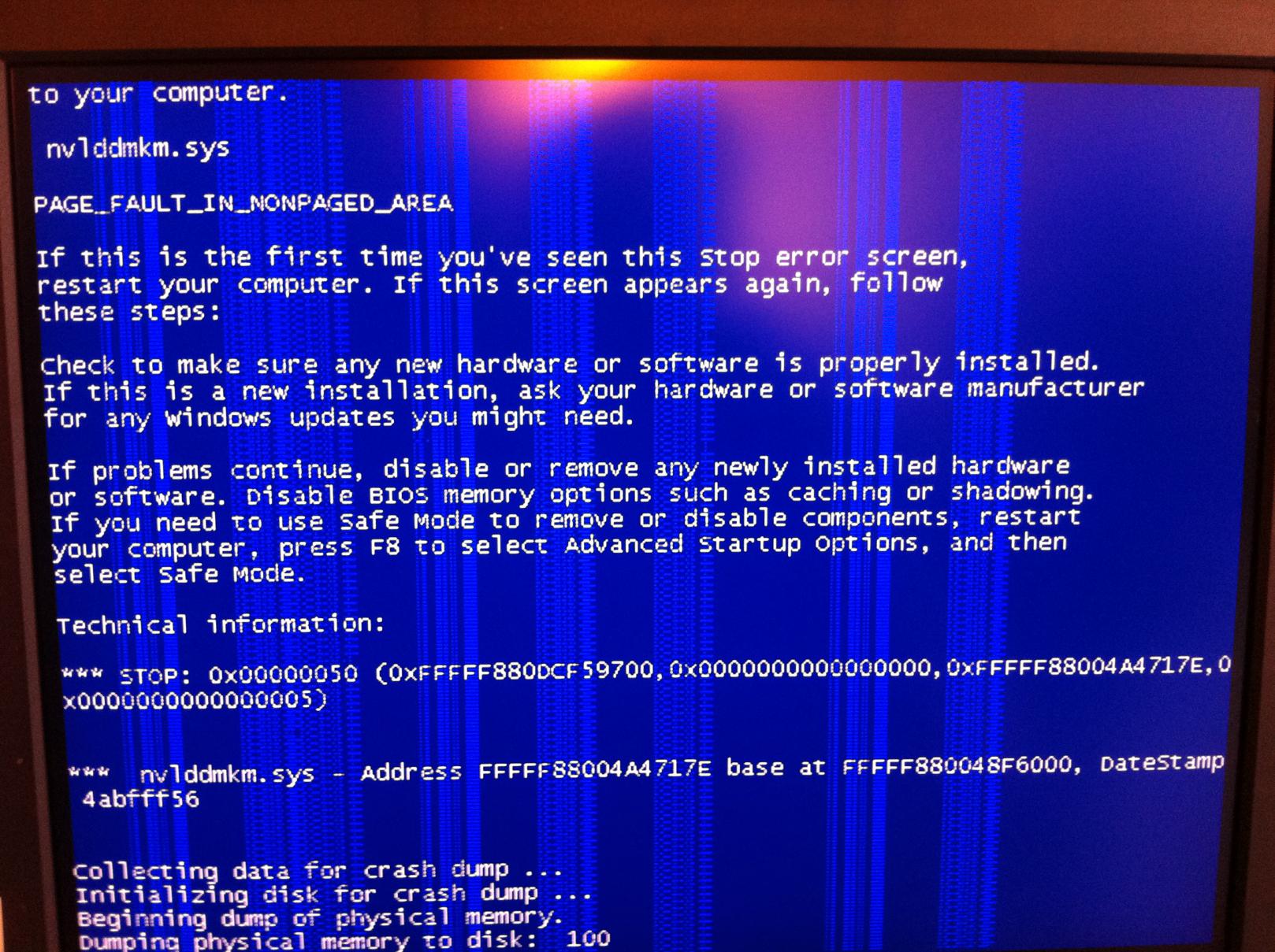

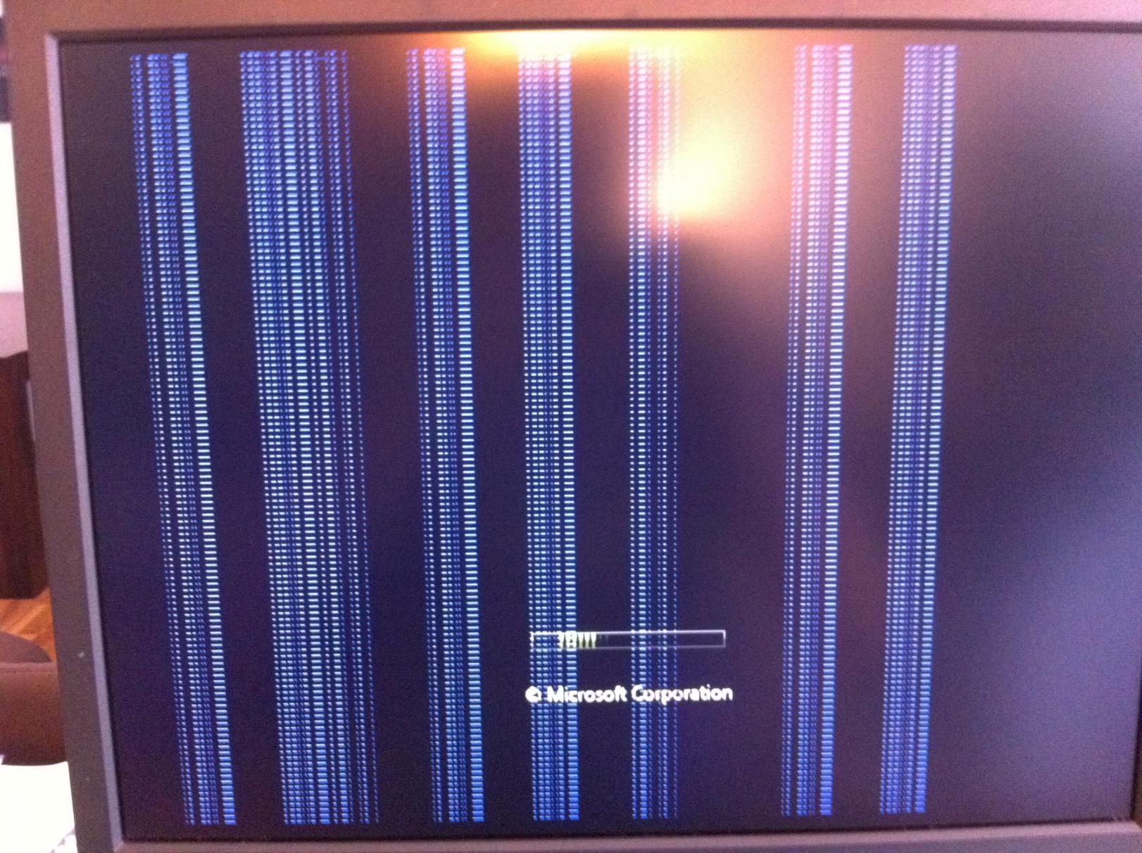

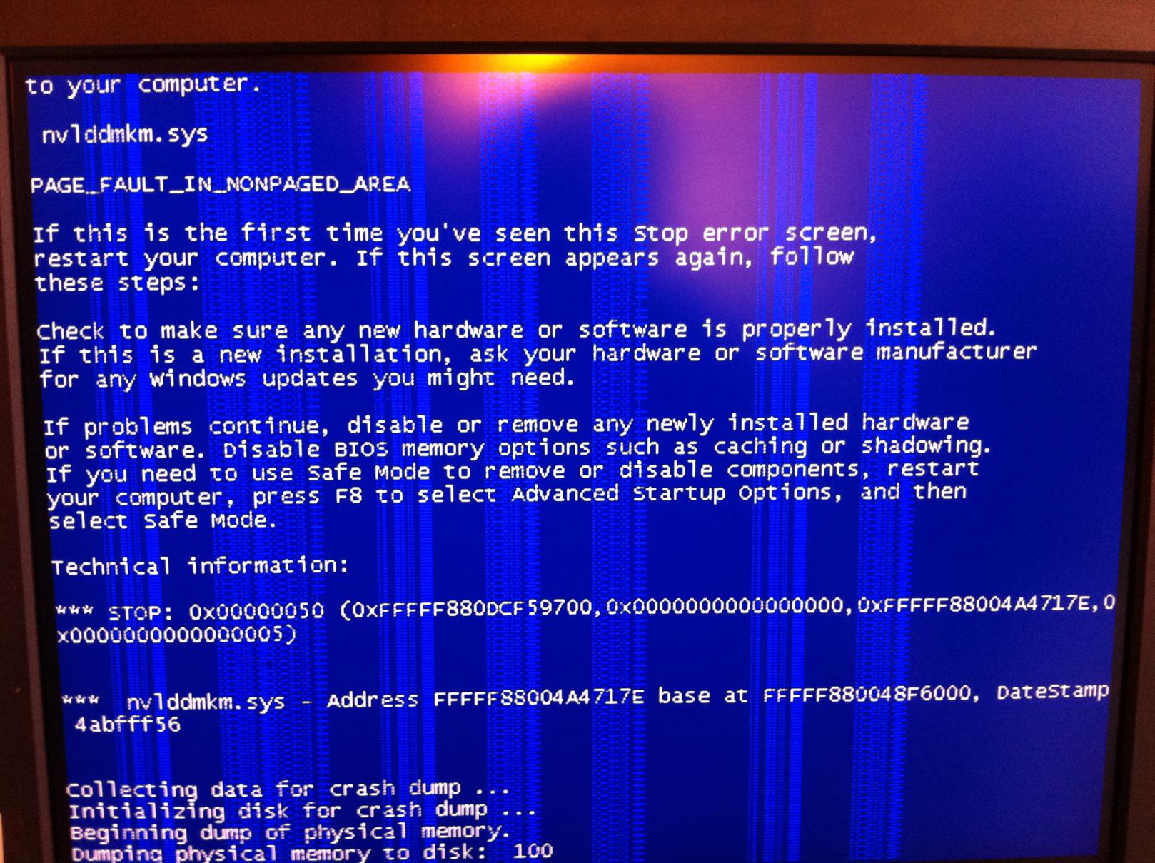

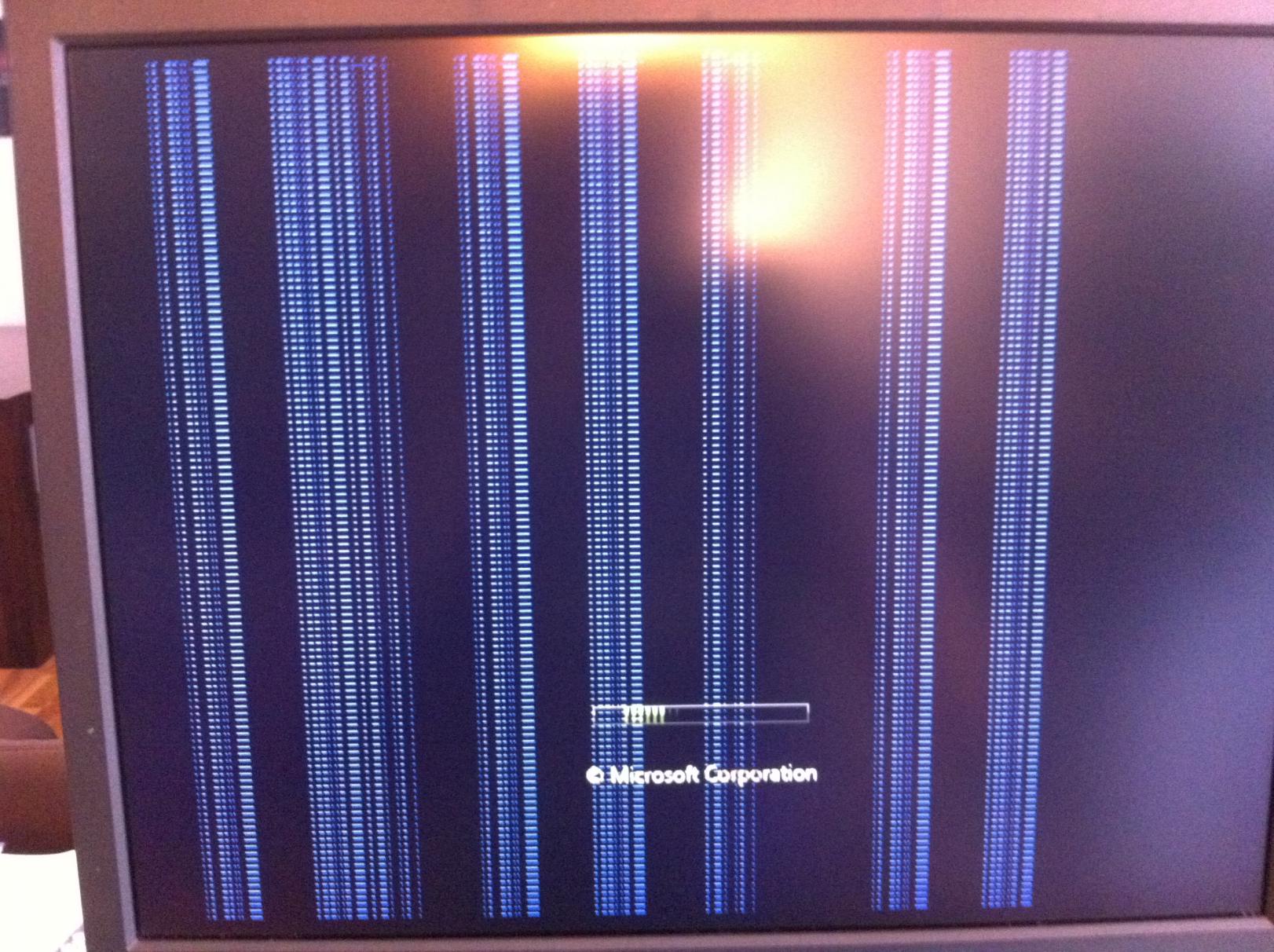

... habe meinen PC eben wie immer normal gestartet und nach 10 Minuten friert das Bild auf beiden Bildschirmen ein und die Farben werden teils verfälscht bzw. es sind vertikale Linien über dem Bildschirm. Nach einem Reset kommt erst ganz normal der Windows7-Lade-Screen und dann wenn die Loginmaske kommen soll ein Bluescreen (siehe unten). Selbst das ASUS-Logo ganz am Anfang ist schon mir vertikalen Linien überzogen - sieht wohl nach Grafikkarten-Schaden aus, würde meine Laienmeinung vermuten.
Windows-7 Systemstartreparatur konnte irgendwie einen Fehler finden, aber nix reparieren:
"Gefundene Fehlerursache:
Unbekannter Fehlercode: Fehlercode 50. Parameter = 0xfffff880dcf59700, 0x0, 0xfffff88004a4717e, 0x5"

Das sieht ganz nach defekten VRAM aus.
Die Bluescreenmeldung würde dies bestätigen.
Sind die Grafikfehler auch schon im Post-Screen zu sehen (bevor Windows die Treiber lädt)?
Sofern die Grafikfehler erst nach laden des Treibers zu sehen sind, wäre es noch ein Versuch, diesen zu deinstallieren (abgesicherter Modus) und den Aktuellsten zu installieren.
