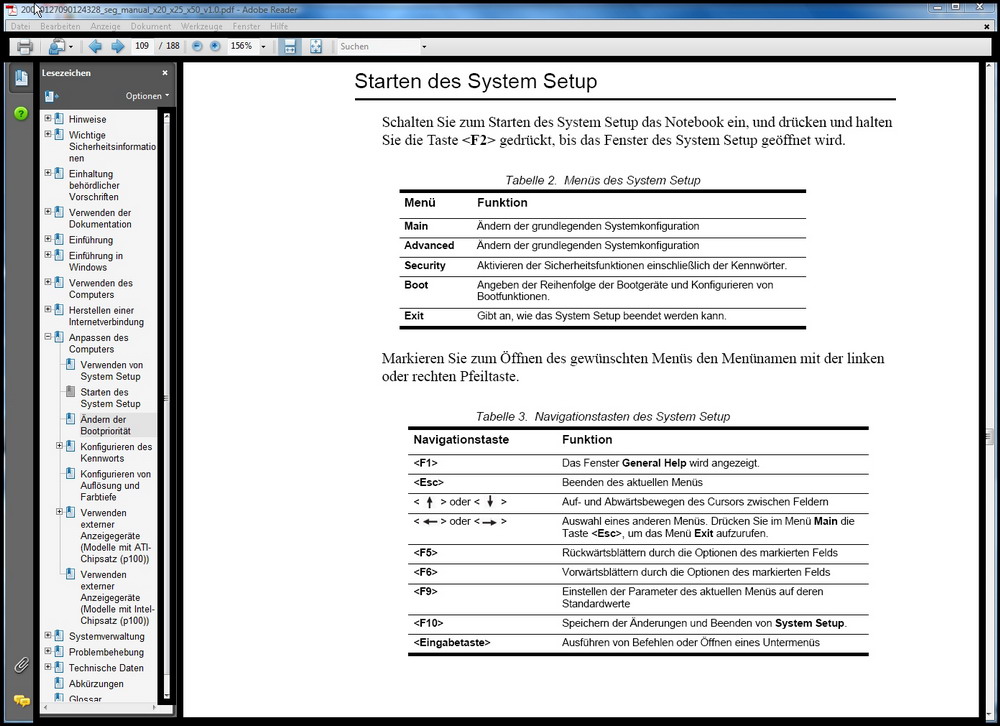

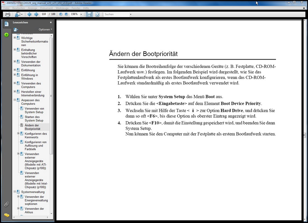

In der Bedienungsanleitung ab Seite 96 steht genau beschrieben wie du die Bootreihenfolge ändern kannst. :)
danke, das werde ich gleich mal ausprobieren ...
falls es nicht klappt, bin ich entweder mit einer antwort gleich wieder da oder das system hat sich am ende komplett aufgehängt. mal sehen ...
ok, die priority habe ich gefunden, cd laufwerk steht bereits als oberstes, hard drive als letztes ...
