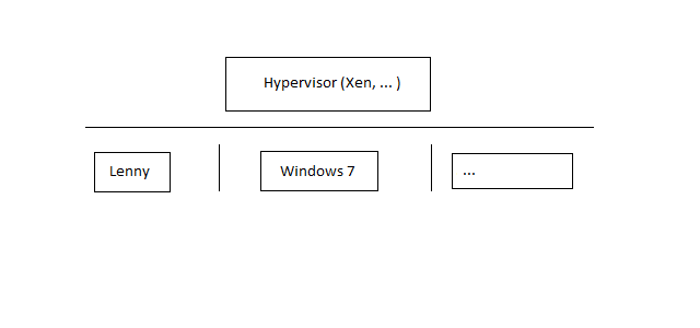

ich wüsste gerne, ob folgendes möglich ist:
Ein Wirtssystem auf einem normalen Desktop PC, das beliebige Betriebssysteme in Containern beherbergt und parallel ausführen kann. Alle Gäste sollen von diesem PC aus bedient werden können. Entweder in Fenstern nebeneinander oder Vollbild.

Selbstverständlich ist das möglich. Du brauchst dabei aber u.U. viel Leistung. Soll das Hostsystem denn einen GUI haben? Alternativen zu Xen wären noch KVM oder OpenVZ, bei letzterem kannst du als Gast aber nur Linuxsysteme mit dem selben Kernel wie der Host verwenden, dafür ist der Overhead geringer. Beide sind parallel benutzbar. Eine leichte Distribution, die als Host für virtuelle Systeme gedacht ist und ein Webinterface bestitzt wäre z.B. Proxmox.
Graphisch geht sowas auch sehr einfach mit Virtualbox.

mit einer cpu ohne vollständiges IOMMU kannst du geräte wie grafikkarten nicht 1:1 an einen gast weiterreichen. selbst mit ist es noch experimentell. ohne gibt es aber auch experimentelle teil-lösungen, die aber wohl kaum rundum glücklich machen dürften.
ein howto aus dem xen-wiki: http://wiki.xensource.com/xenwiki/VTdHowTo
ich denke virtualbox oä. wird die einfachste lösung sein wenn man mit den einschränkungen leben kann.
