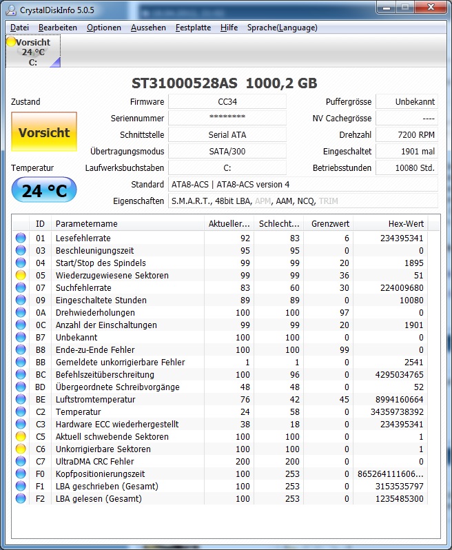

Meine Meinung? Daten schnellstens sichern und neue Platte kaufen! So sieht meistens der Anfang vom Ende aus...

Im Ernst? Woran siehst du das? Die Platte ist vom 31.07.2009, also nicht mal 3,5 Jahre alt. Meine alte 250GB Western Digital ist noch vom Vorvorgänger dieses PCs und verrichtet nun im Alter von 8 Jahren immernoch super Dienste als externe Festplatte...
Wenn CDI Fehler meldet, ist das Ende der Platte eingeleitet. Das hat weder mit dem Alter der Platte, noch mit dem Typ, noch mit den Betriebsstunden (bei dir immerhin 10.080) zu tun. Es kann durchaus sein, dass die Platte noch 5 Jahre so weiterläuft, es kann aber genau so gut passieren, dass sie in den nächsten 5 Minuten dauerhaft versagt. Ich persönlich würde bei CDI-Warnungen handeln...

Agricola schrieb:
CrystalDiskInfo: Einfach einen Screenshot von den S.M.A.R.T.-Werten posten.
Hab ich gemacht! Und weiter?
Übersetzt: So KÖNNTE der Anfang vom Ende aussehen. Woran siehst du das?
Agricola schrieb:
Wenn CDI Fehler meldet, ist das Ende der Platte eingeleitet. [...] Ich persönlich würde bei CDI-Warnungen handeln...
Was ist das für ein Fehler? Wer sagt mir jetzt, dass meine Platte KAPUTT ist?
