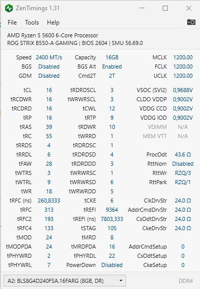

Wie sind denn die Spannungen und Widerstände? Kannst du mal einen ZenTimings Screenshot hochladen?
@coxon Das BIOS habe ich gestern resettet, sowie die Festplatte formatiert und Windows neu aufgesetzt von einem externen USB Stick. Wo kann ich Punkt 3 prüfen?

@SuperSabo
Reaktionen: SuperSabo
Sieht eigentlich fein aus. Dein Video sieht aber auch für mich nach Graka-Fehlern aus. Da sind tatsächlich Artefakte. Versuch mal mit dem MSI Afterburner den Takt von GPU und VRAM etwas runterzusetzen.
Im BIOS könntest du, was aber wahrscheinlich nicht nötig ist, weil dein RAM mit 2400 rumkriecht, VSOC auf 1V und VDDP und VDDG auf 0,95 setzen.
Reaktionen: azereus und SuperSabo
