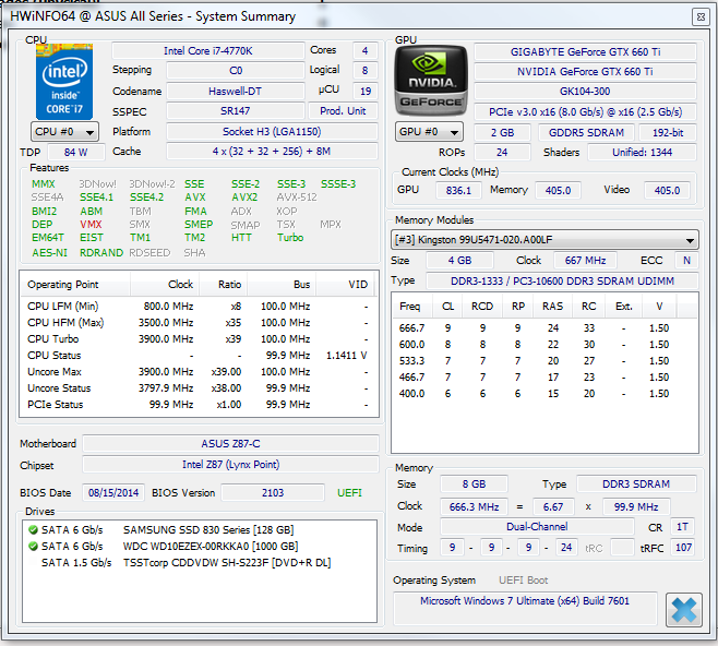

anbei meine Hardware Eigenschaften als bild und txt
Ich hoffe jemand kann mir einen Tipp geben, was hier was Bremst. oder was Ich wie machen kann.

Warum hast du nur 4 GB Speicher, zudem kein Dualchannel?

@ über mir: äh, da steht doch 8GB und dualchannel?
Hallo Hookii,
Ich habe 8 GB drin im Dualchannel

Oh, da habe ich mich verlesen...sorry. Das passiert, wenn man die riesige Textdatei scrollt und liest, dabei steht es in deinem Anhang von HWInfo ganz klar und das habe ich nicht gelesen.

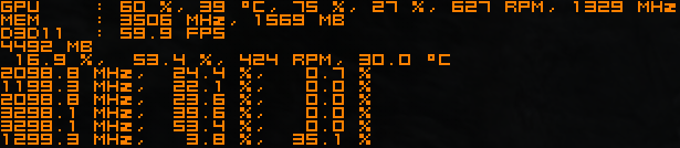

welche auflösung nutzt du überhaupt? "20-30%" last auf der gesamten CPU oder auf den einzelnen kernen? ein i7 mit 8 threads kann schon bei 12,5% gesamtlast limitieren.
die gesamtlast hilft hier nicht weiter, wichtig ist die last auf den einzelnen kernen/threads. "18-20%" können bei ner CPU mit 8 threads bereits ein limit bedeuten.
steht zwar im von mir in post #5 verlinkten thread, aber hier nochmal ne kürzere variante.
aber da du ja eh schon sagtest dass deine graka voll ausgelastet ist, dreh doch mal testweise die auflösung und/oder AA runter, wenn die graka limitiert gibts dann mehr fps. allerdings wundert mich doch stark, dass eine 660ti in LoL limitieren soll, das game läuft doch auch auf den iGPUs von aktuellen Intel CPUs recht ordentlich?
warum runter takten? temperatur der einzelnen kerne bringt auch nix, nutze bitte HWiNFO64 und lass dir damit die auslastung der einzelnen kerne anzeigen (sähe dann z.b. so aus).
