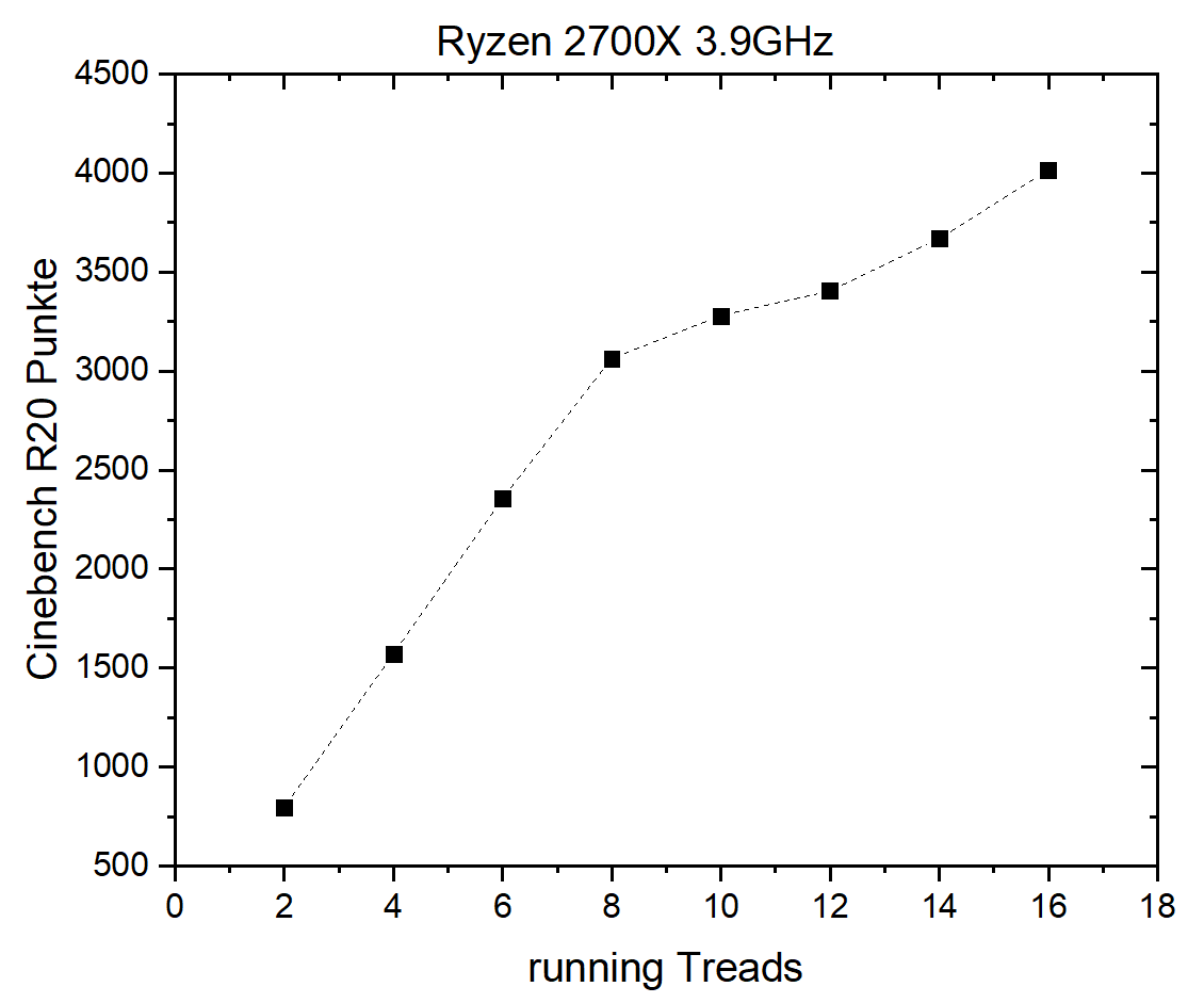

der Unzensierte schrieb:
deine CPU hat 4 Kerne und durch hyperthreading 8 threads. 100% CPU-Auslastung bedeutet alle 8 threads sind maximal ausgelastet. Wenn jetzt aber ein Spiel nur 2 Kerne (ergo 4 threads) nutzen kann beginnt das CPU-Limit schon bei 50% Gesamtauslastung der CPU.
Nein....wenn du eine 8Thread CPU hast und zwei Kerne voll genutzt werden, dann wird 25% und nicht 50% angezeigt.
Werden 4Kerne voll genutzt, dann werden 50% angezeigt.....der Bereich von 50-100% ist dann anders zu werten...hier geht es in die Nutzung von HT/SMT.....das quetscht die Kerne etwas effizienter aus, aber sagen wir mal die "Rechnungen pro Sekunde" steigen in den ersten 50% Gesamtauslastung viel stärker als in dem Bereich 50-100%.
Wenn du eine CPU mit HT/SMT hast, und deine Auslastung steigt über 50%, dann hättest du Vorteile von einer CPU mit mehr echten Kernen...darunter eher nicht.
In Spielen ist das natürlich schwer zu messen....da sind die Kerne ja selten so wirklich voll ausgelastet.
Aber wenn man sich z.B. Cinebench anguckt, sieht man dass bei einer 8 Kern 16Thread CPU, die Steigerung der Leistung mit den benutzten Threads erst linear steigt bis die 8 echten Kerne genutz wurden....darüber steigt die Leistung nicht mehr in gleichem Maße weil es jetzt eben über das ausquetschen der Kerne mittels SMT geht.
SMT funktioniert sehr gut in Cinebench, weshalb es noch gute Leistungszugewinne gibt, das ist aber nicht unbedingt immer der Fall......es geht aber auch noch besser...kommt halt auf die Software an.
Reaktionen: Müritzer und Deathangel008
