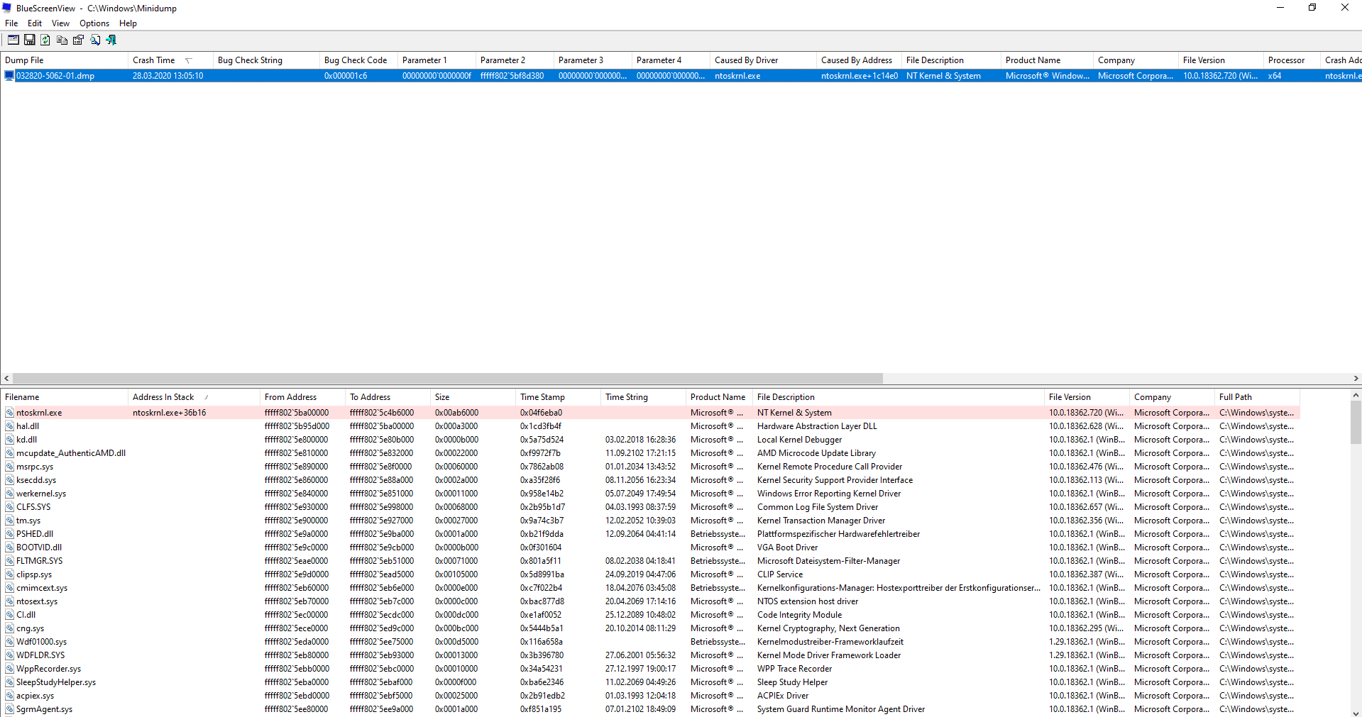

Ich habe mittlerweile seit mehr als 5 Wochen das Problem, das mein Computer absolut instabil läuft. Er stürzt zu diversen Zeitpunkten, dabei ist es unabhängig davon, ob er unter last steht, gesurft wird oder er im Idle ist, mit unterschiedlichsten BSoD ab. Alle aufzuzählen wäre einiges aber hier mal ein paar Beispiele: irq_not_less_or_equal , invalid_process_detach_attempt , kernel_auto_boost_lock_acquisition_with_raised_irql um nur einige zu nennen, es gibt noch mehr.
Dieses Problem fing an, nachdem ich mein Mainboard auf die neuste Version 3003 gepatcht habe, hier kam es zu keinerlei Problemen. Im gleichen Atemzug habe ich Windows 10 64bit neu aufgesetzt. Ab hier ging die Problematik los. Die Installation funktionierte erst nach dem 3. Anlauf, diverse Bluescreens beim Installationsprozess. Ich habe daraufhin die RAM mit Memtest durchlaufen lassen, keine Probleme (zu diesem Zeitpunkt waren noch 2x16 GB Crucial Ballistix installiert), ich habe die Festplatte getestet und auch die anderen Komponenten (soweit dies in dem instabilen System möglich war). Keine Probleme. Trotzdem stürzt der Rechner regelmäßig ab und ein Bluescreen lässt sich quasi mit jedem Versuch die aktuellen Chipsatztreiber zu installieren reproduzieren. Er liest die Hardware aus oder fängt die Installation an und Pop - BSoD!
Auch ein Reset des Mainboards und ein "säubern" des CMOS hat nicht weiter geholfen. Alle Einstellungen im Mainboard selbst sind auf "Auto" und es war und ist nichts übertaktet. Ich habe auch versucht das Bios Update auf die letzte stabil laufende Version "downzugraden", auch hier kein Erfolg.

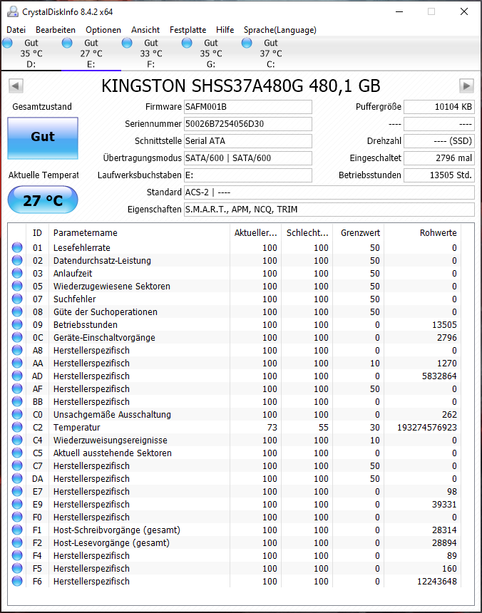

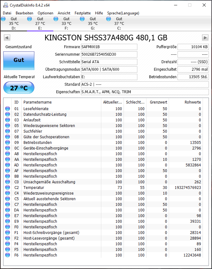

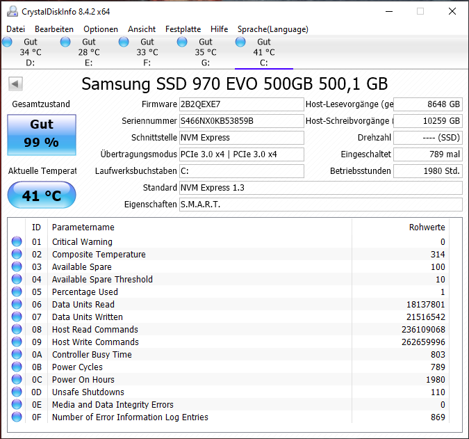

Habe CrystalDiskInfo schon vorher mal angeschaut, da schien alles ok gewesen zu sein. Hier mal ein Screenshot, habe mal eben schnell den PC gestartet und alle Festplatten die normalerweise angeschlossen sind auch mit dran gemacht, damit du alle mal siehst. Bei der Installation und beim Testen von Windows sind sonst alle abgeklemmt außer die, auf der dann Windows landet.
Man kann die Werte aber nicht alle sehen, das Fenster ganz aufziehen bis der Scrollbalken weg ist.
Evtl. vorher noch unter Einstellungen, den Rohwert auf "10[DEC]" stellen.
Wenn du überall" GUT" steht, heißt das nicht das alles gut ist.

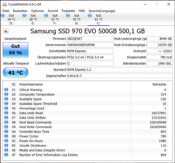

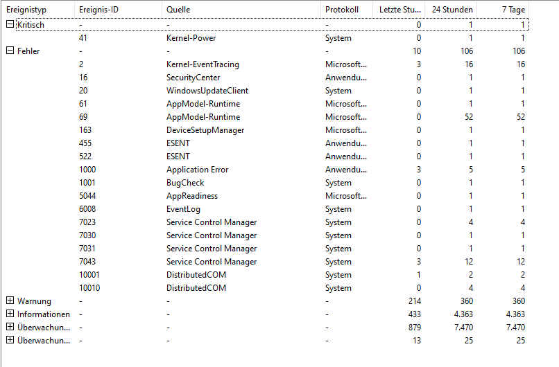

Alles klar, hier nochmal dann die M2 SSD (siehe 2.png) und die auf der ich es auch nochmal versucht habe (3.png)

110 mal hartes Ausschalten aber sieht soweit ok aus.
Ich würde ja sagen, fünf Datenträger, nicht das deine Probleme irgendwo daher kommen.
Aber du sagst ja, Probleme bestehen auch wenn nur die eine SSD verbaut ist.

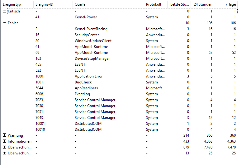

Hier auch noch die Windows Ereignisanzeige!
