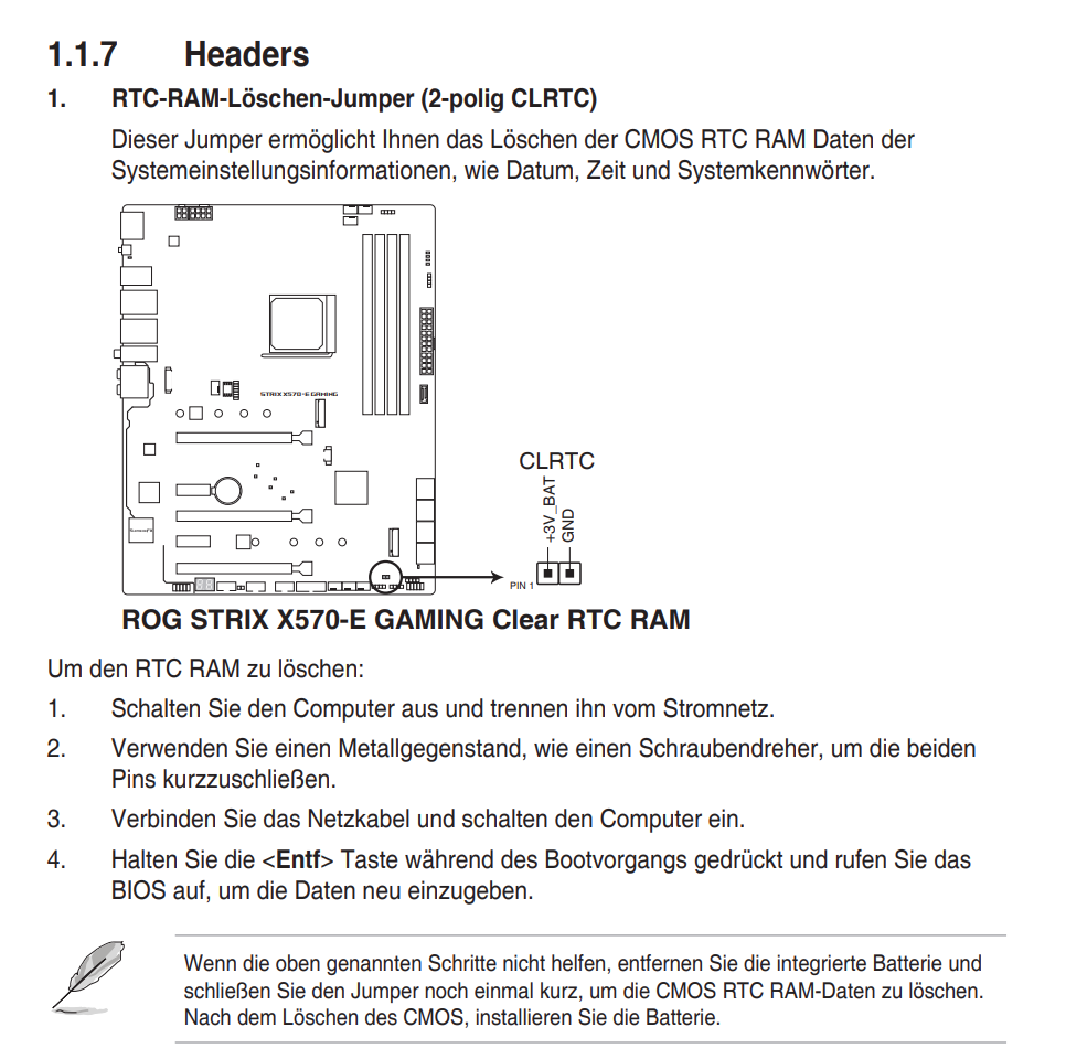

Gestho schrieb:
Reset Bios mit Batterie herausnehmen.
Ich hoffe mal das du auch mal einen richtigen CMOS Clear durchgeführt hast.
Wie das richtig gemacht wird ist im Handbuch sehr gut beschrieben!
Hier mal die Anleitung aus dem Handbuch.
Nach dem CMOS Clear kannst einmal Windows normal booten OHNE vorher was im BIOS zu ändern.
Dann im Windows alle Tests durchführen und auch mal Games zocken.
Gibt es Probleme?
Wenn ja auch im Zuverlässigkeitsverlauf nachschauen wegen Fehlern.
Falls alles läuft dann als erstes im BIOS das XMP Profil laden und wieder testen.
Nichte anderes ändern.
Keine Fehler dann als nächstes RBar und above 4G aktivieren und testen.
So mit allen Einstellungen im BIOS verfahren, damit kannst du Fehler leichter eingrenzen.
In der Ereignisanzeige nachschauen ob dort WHEA Fehler vorhanden sind, wenn ja welcher?
WHEA 18 ist meistens die CPU, die kannst du dann tauschen.
Reaktionen: Baal Netbeck

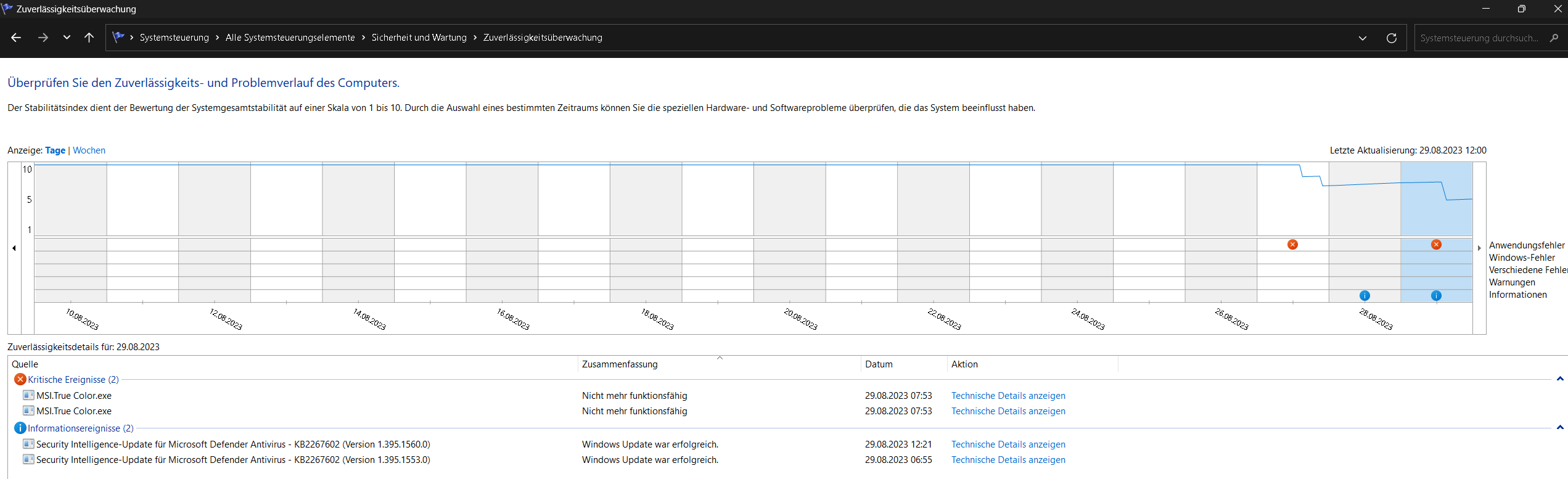

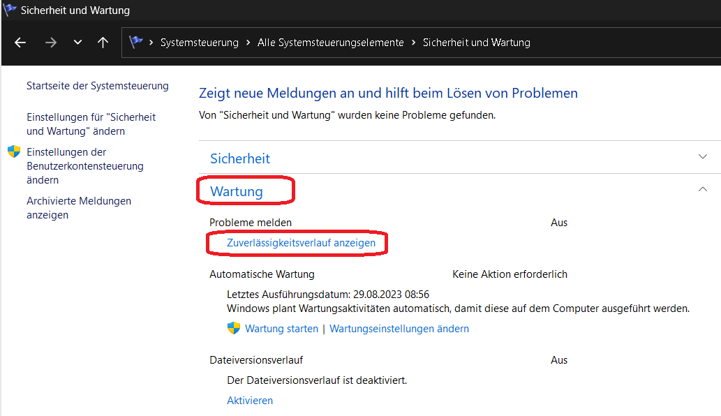

Von diesem Tool hab ich echt noch nie was gehört, ich kannte nur die Ereignisanzeige. Danke für den Tipp.
Reaktionen: Müritzer
Gestho schrieb:
Nein das habe ich bis jetzt auch noch nie gemacht.
Mit der Batterie rausnehmen funktioniert bei den modernen Boards fast nie mehr richtig.
Die verbauten Kondensatoren speichern sehr lange die Energie und auch wenn die Batterie raus ist und man den Powerbutten drückt um die Kondensatoren zu entladen hat das manchmal keinen Einfluss auf den CMOS Chip.
Habe mal aus Spaß bei einem Board die Batterie rausgenommen und auch den Powerbutton gedrückt.
Nach 24 h die Batterie wieder rein und alle Einstellungen die ich vorher vorgenommen hatte waren noch komplett vorhanden!
Ist ja eigentlich in der Windows Systemsteuerung enthalten:
Sieht bei mir so aus, die Fehler die bei mir drin sind werden immer durch Updates ausgelöst.
Immer wenn ein Update einer App erfolgt oder ich dieses selber durchführe zeigt es mir manchmal diese Fehler an aber nicht bei allen Apps und die Fehler werden auch gelöscht nach ein paar Tagen wenn diese nicht wieder auftauchen.
