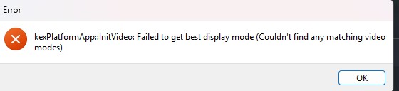

Seit heute , entweder durch den neuesten Nvidia Treiber oder das neue Update für SystemShock 2 Remastered auf Steam bekomme ich immer folgende Fehlermeldung wenn ich das Spiel starte.
Ich finde keine Lösung. Vielleicht hier jemand der eine Ahnung haben könnte wie ich das Spiel wieder zum laufen bekommen könnte?
Moin, du könntest die installierten Dateien über Steam mal kontrollieren lassen. Dann, wenn vorhanden, das Spiel im abgesicherten Modus starten.
Wenn das nix bringt deinstallieren und danach neu installieren.
Wenn das alles nix bringt mal deine Treiber, hauptsächlich Grafikkarte, updaten.
Kannst ja mal Bescheid geben ob da was geholfen hat.
Gruß
Holzinternet
Reaktionen: evilhunter
Installier doch mal einen alten Nvidia Treiber, wenn du die Vermutung hast,
es könnte durch einen neuen passiert sein.
Möglichkeiten:
  • Treiber (per DDU im abgesicherten Modus) entfernen.
  • Älteren Treiber wieder nutzen. (Seit einiger Zeit sind deren Treiber nicht mehr das, was sie mal waren)
  • Spiel neu installieren lassen.
Für alle die das selbe Problem haben sollten...
In der Kexengine.cfg mittels Texteditor die Auflösung ändern und jetzt funktioniert es
