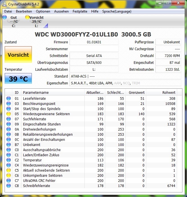

Ich habe ein Problem mit meiner Western Digital WD3000FYYZ (WD RE 3TB).

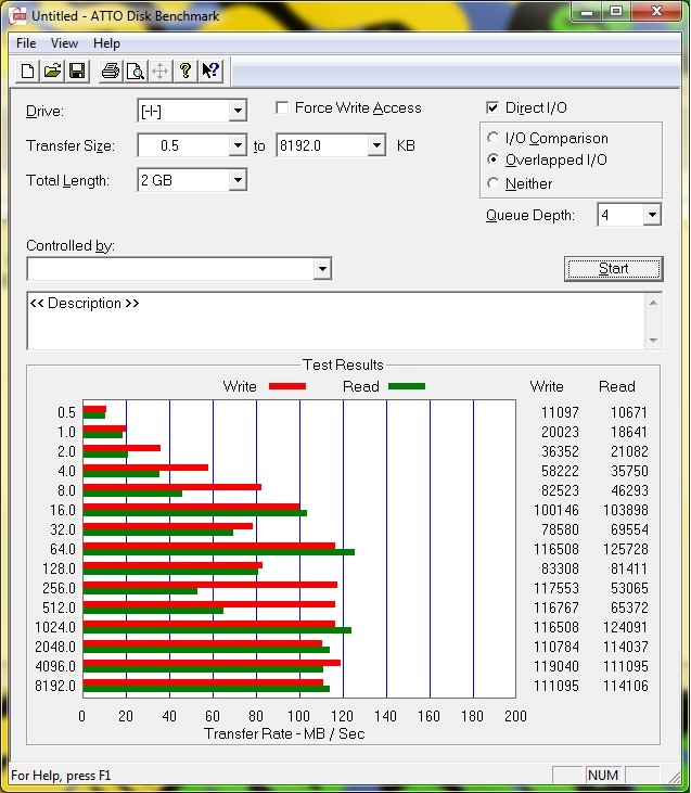

Seit einer Weile zeigt sie deutliche S.M.A.R.T-Fehler an, wie sie schön bei CrystalDiskInfo ersichtlich sind. Auch die Performance ist eingebrochen. Sie liegt meiner Meinung ganz klar im Sterben.
Nur sieht dass das Diagnoseprogramm von Western Digital anders. Dort wird der Kurz-, wie auch der Langtest jeweils problemlos bestanden. Das Problem ist: Erst wenn dort ein Failure angezeigt wird, habe ich Garantieanspruch...
Wie soll ich weiterfahren? Die Platte zu Tode wipen? Es kann doch nicht sein, dass die Toleranzbestimmungen so lasch sind, gerade bei einer Enterprise-Festplatte...
Defakto gibt es keine wirklichen Enterprise Platten mehr im 3,5" Format. Das ist nix anderes wie ne WD Blue/Black von der Mechanik her mit angepasster Firmware.
Ansonsten einfach einschicken. Ich hab meine WD Platten wenn sie defekt waren einfach immer eingeschickt und in der Begründung angegeben: "Failed/hovering/reallocated sectors". mehr wollte noch keiner sehen.

Sehe es genau wie alle Vorredner. Einschicken inkl. Screenshot von Crystal Disk. Hab ich bei WD und Samsung schon so gemacht und beide Male problemlos ne neue Platte gekriegt. Meine hatten sogar "nur" schwebende Sektoren. Aber ab dem Punkt ist ne Platte für mich nicht mehr sicher und damit auch meine Daten nicht

TLER hat durchaus Einfluss auf die Fehlerkorrektur und zwar in der Hinsicht, dass die Festplatte im Fehlerfall nur ein paar Sekunden lang versucht den Sektor zu lesen und auch nicht in einen Deep-Scan-Modus schaltet um die Daten möglichst noch zu retten. Festplatten mit TLER sind abhängig von der Redundanz eins RAID-Verbundes. Deshalb werden diese Festplatten nicht für die Verwendung als Einzellaufwerk oder als Bestandteil eines RAID-0 Verbund empfohlen, da sie eben eine "beschnittene" Fehlerkorrektur haben.
Allerdings, wird eine Festplatte gezwungen gehäuft in den Deep-Scan-Modus zu schalten, um Sektoren noch lesen zu können, stimmt definitiv was nicht und auch eine "normale" Desktop-Festplatte wäre dann nicht mehr vertrauenswürdig. Über 500 bereits ersetzte Sektoren sind schon eine Hausnummer.

die screens von chrystaldisk ausgedruckt und dabei gelegt

Der Fachhändler, von welchem ich die Platte besorgte, meinte auch, dass es in Anbetracht der über 500 wiederzugew. Sektoren zu keinen Komplikationen kommen sollte beim Umtausch. Werde die RMA über den Händler laufen lassen, da WD in der Schweiz keinen Direktservice anbietet.
Werde dann berichten...
